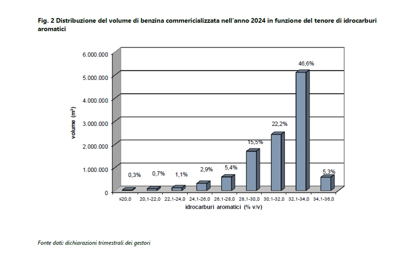

I numeri del report nazionale confermano lo scenario
Se prendiamo l'ultima relazione statistica ministeriale sulle dichiarazioni trimestrali dei gestori, i grafici della composizione chimica mostrano un andamento matematico sbalorditivo:
  1. Circa il 26% dei volumi di benzina in Italia si attesta sotto il 30% di aromatici ➡️ È esattamente la quota di mercato della rete Eni e della sua ricetta pulita.
  2. Circa il 52% dei volumi satura l'area alta del grafico, tra il 32% e il 35% ➡️ La firma chimica delle reti IP, Q8 e delle altre raffinerie tradizionali ad aromatici.
  3. Il restante 22% fluttua nella fascia centrale (intorno al 31% di aromatici e valori medi di olefine) ➡️ Il perfetto risultato matematico del mix dei flussi logistici e del mercato fluido delle pompe bianche.
In conclusione: I carburanti in Italia sono tutti eccellenti, sicuri e rigorosamente a norma di legge. Tuttavia, dire che sono "tutti uguali" è un errore grossolano: sotto il tappo del serbatoio, la struttura delle molecole, la pulizia nativa della matrice e i pacchetti di additivi cambiano radicalmente la fisionomia del prodotto a seconda del marchio esposto sul totem del distributore.
Qui sotto vi metto solo un grafico estratto dalla pubblicazione ISPRA così potete vedere con i vostri occhi che non tutte le benzine sono uguali, questo è un esempio sugli idrocarburi aromatici ma se cercate la pubblicazione potete vedere come si muovono i vari componenti, pur restando sempre nei termini di legge, all'interno delle varie benzine.

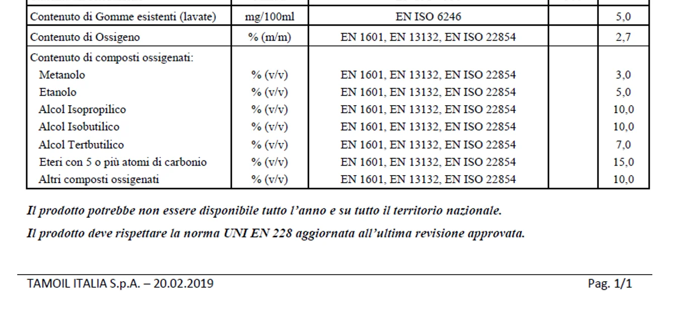

Non mi convince soprattutto la spiegazione della TDS sugli ossigenati. Qui ho riprodotto un pezzo della TDS, quel 2,7% è l'ossigeno massimo in peso che la legge ammette per le benzine etichettate E5, ripeto è il massimo contenuto possibile, questo significa che potrebbe essercene anche lo 0,1%.
Gli ossigenati che vedete elencati nel box sotto NON sono tutti presenti contemporaneamente. Non dobbiamo fare l'errore di sommare le percentuali massime (es. 3% metanolo + 5% etanolo + 10% isopropanolo...), altrimenti otterremmo un assurdo 60% di alcoli ed eteri con solo una "spruzzata" di benzina! Questo è totalmente falso, così come è assurdo dire che un marchio (come Q8) metta il 10% di etanolo e gli altri il 5% (nella E5 il limite massimo assoluto dell'etanolo è il 5% in volume).
Quella tabella indica semplicemente quali composti la legge ammette e qual è la percentuale massima per ognuno di essi. Il petroliere può scegliere quali usare e in che proporzione per raggiungere il numero di ottani desiderato, ma deve obbligatoriamente rispettare due vincoli invalicabili:
Non superare il limite massimo specifico di ogni singolo componente (es. max 5% per l'etanolo, max 10% per l'isopropanolo).
  1. Non superare mai il 2,7% di ossigeno elementare totale nella miscela finale.
Facciamo parlare la chimica per capire perché non si possono sommare. Sappiamo che i pesi atomici di riferimento sono:
  • Carbonio (C): 12,01 g/mol
  • Ossigeno (O): 16,00 g/mol
  • Idrogeno (H): 1,008 g/mol
Se prendiamo l'etanolo C2H6O, scopriamo che l'ossigeno rappresenta il 34,73% del suo peso totale.
Se prendiamo l'isopropanolo C3H8O, l'ossigeno pesa per il 26,62%.
Esempio pratico:
Immaginiamo che un petroliere decida di miscelare in 100 kg di benzina il 4% in peso di etanolo e l'1,5% in peso di isopropanolo. Entrambi i valori presi singolarmente sono perfettamente legali (sono inferiori ai tetti massimi consentiti).
Ora calcoliamo quanto ossigeno totale inseriamo nella benzina:
  • Dall'etanolo: 4 kg 34,73% = 1,39 kg di Ossigeno
  • Dall'isopropanolo: 1,5 kg 26,62% = 0,40 kg di Ossigeno
  • Ossigeno totale immesso = 1,39 + 0,40 = 1,79%. Siccome il valore di 1,79% è inferiore al limite di legge del 2,7%, questa specifica miscela è approvata e legale. Se il petroliere avesse esagerato inserendo il massimo consentito di ogni alcol, avrebbe sforato il muro del 2,7% di ossigeno totale, rendendo la benzina fuori norma.
È un errore grossolano credere che l'ossigeno contenuto in questi composti agisca come una sorta di "sovralimentatore chimico" e che quindi "più ce n'è, più potenza esprime il motore". Non stiamo parlando del protossido d'azoto N2O, il classico "NOS" delle corse che rilascia ossigeno extra in camera di combustione per bruciare più benzina e dare cavalli.
L'ossigeno degli alcol e degli eteri è legato stabilmente alla struttura chimica della molecola. La sua presenza non serve ad aumentare la potenza (anzi, gli ossigenati hanno un potere calorifico inferiore rispetto agli idrocarburi puri), ma ha uno scopo puramente ecologico e di efficienza: favorire una combustione pulita e completa degli idrocarburi aromatici presenti nel carburante.
Gli aromatici (come il benzene o il toluene) servono a tenere alto il numero di ottani, ma tendono a bruciare male, generando particolato e depositi. L'ossigeno integrato nella molecola dell'alcol agisce "dall'interno" durante la fiammata, assicurando che tutto il carbonio si trasformi in CO2 anziché in fumo nero e idrocarburi incombusti.
In sintesi: la TDS mostra un menu di opzioni con i rispettivi limiti, non la ricetta fissa della benzina che fate al distributore. E quell'ossigeno serve a far respirare meglio l'ambiente, non a far correre di più l'auto.

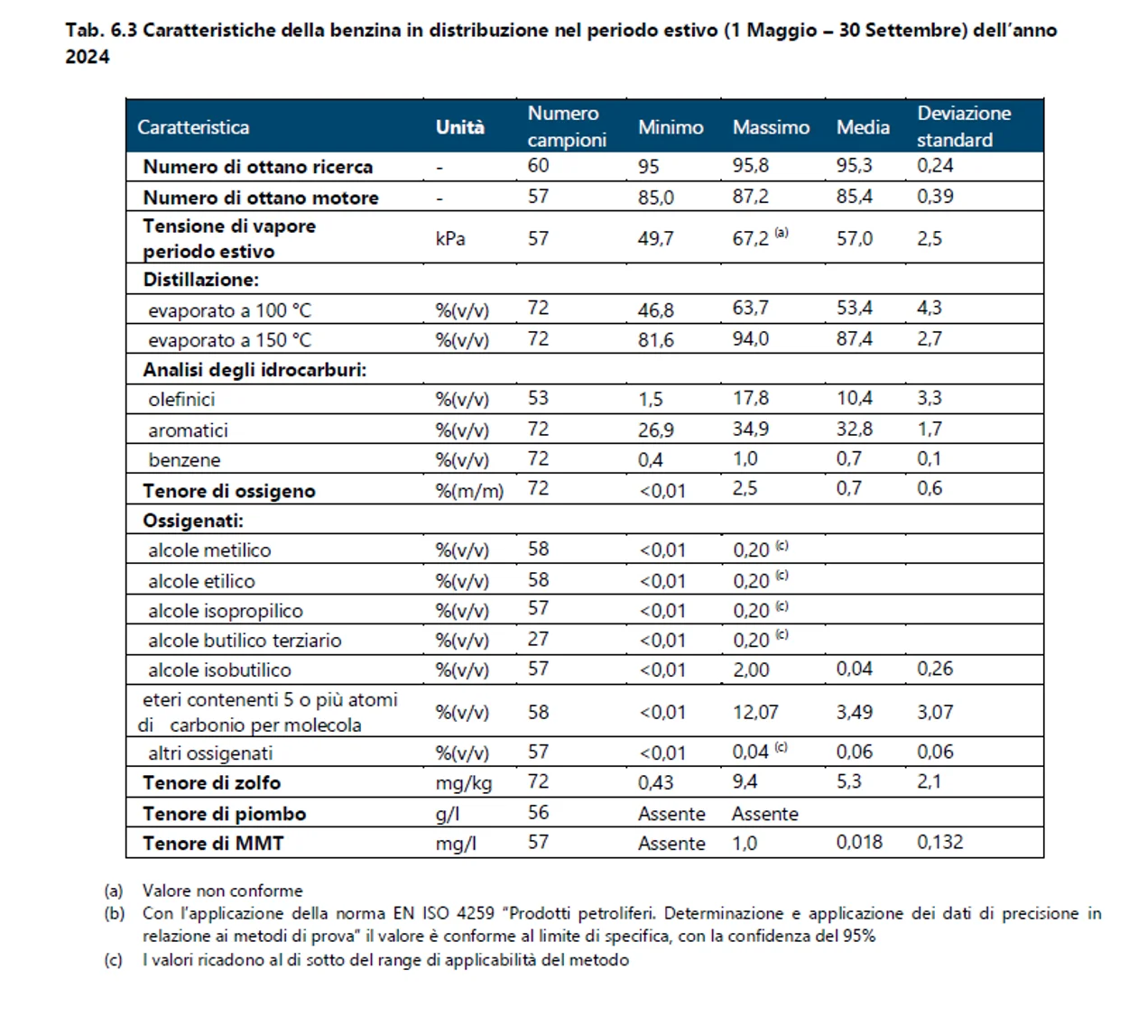

La realtà italiana: le nostre benzine sono praticamente "E0"
Se la teoria è questa, qual è la realtà commerciale in Italia? Basta guardare i dati ufficiali dei campionamenti ISPRA sulla qualità dei carburanti in distribuzione (come quelli del periodo estivo 2024).
Sapete quanto etanolo libero c'è davvero nella benzina italiana? Praticamente zero.
Nei campioni analizzati dall'ISPRA, l'alcole etilico (etanolo) registra valori costantemente inferiori allo 0,20% (v/v), finendo sotto la soglia di rilevabilità del metodo analitico. Le nostre benzine E5 o E10, all'atto pratico, sono quasi delle E0.
Perché succede questo? Perché per raggiungere la quota di ossigenati e di ottani richiesta, i petrolieri italiani preferiscono di gran lunga usare gli eteri con 5 o più atomi di carbonio (come il bio-ETBE o l'MTBE). I dati ISPRA mostrano infatti per questi eteri una media del 3,49% (v/v) con picchi fino al 12,07%. Gli eteri sono chimicamente più stabili dell'etanolo puro, non sono igroscopici (non assorbono acqua), non creano problemi di separazione di fase nei serbatoi e sono molto più graditi alla logistica e ai motori.
