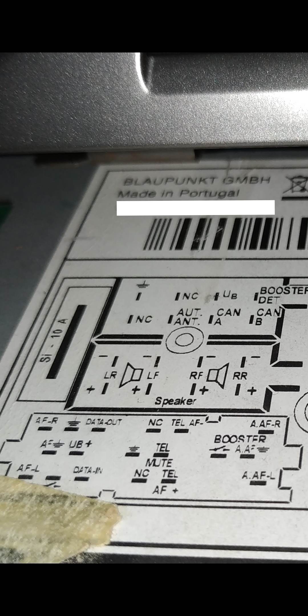

Ciao alfisti, ho un problema con la radio originale alfa, ho installato sulla radio un modulo bluetooth music sull' uscita caricatore CD che a macchina spenta funziona bene. Quando però accendo la macchina si avvia il blue&me che mi spegne il segnale del caricatore per azionare il proprio canale.
Come posso risolvere il problema??
Qualcuno conosce il pin della radio che gestisce questa funzione?
Se teoricamente l'uscita CAN A serve a trasferire i dati dalla macchina allo stereo, l'uscita CAN B serve per comunicare autoradio e blue&me.
Non trovo altre soluzioni o_O
O cosi o collego i segnali audio del caricatore in parallelo al blue&me .
Help! :(
