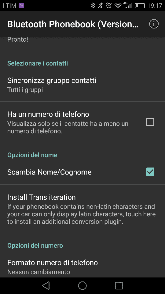

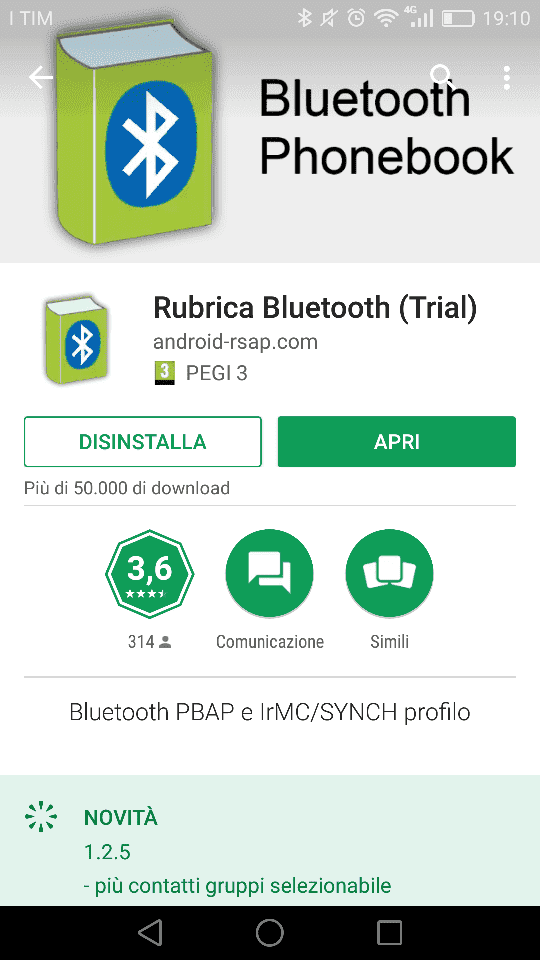

Ciao a tutti!!! Per tutti coloro che hanno questo problema sono riuscito almeno nel mio caso, ma credo possa essere valido un po' per tutti, a risolvere il problema della rubrica invertita, scaricando un app che gestisce i contatti tramite Bluetooth. Non impazzite con aggiornamenti di sistema, staccare la batteria ecc... Con questa app problema risolto.
