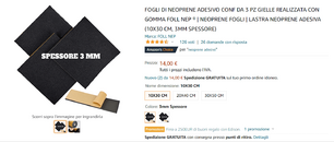

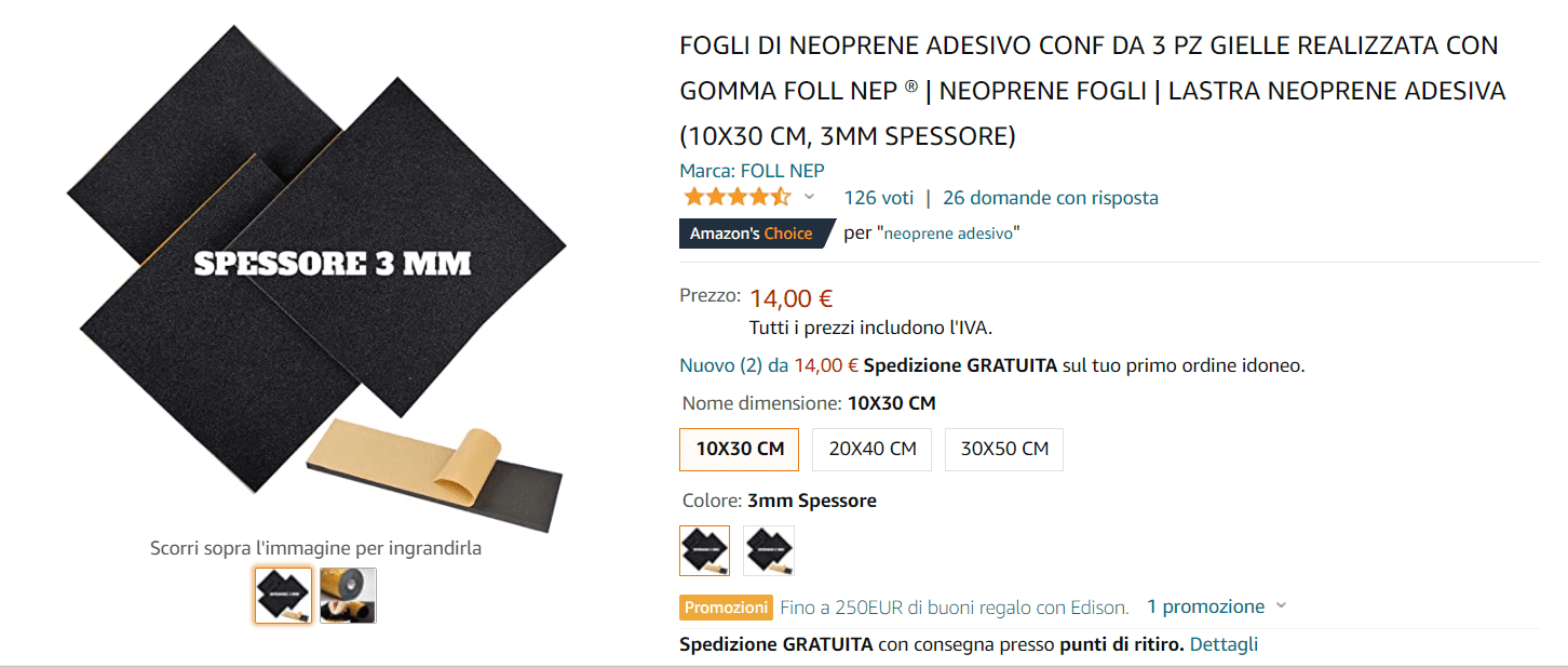

Se non mi ricordo male la guarnizione che chiude è di gommapiuma, potresti smontarla, pulire quello che rimane e sostituire con neoprene da 2mm... Ma è un lavoro che puoi fare solo se hai tempo da scendere...
