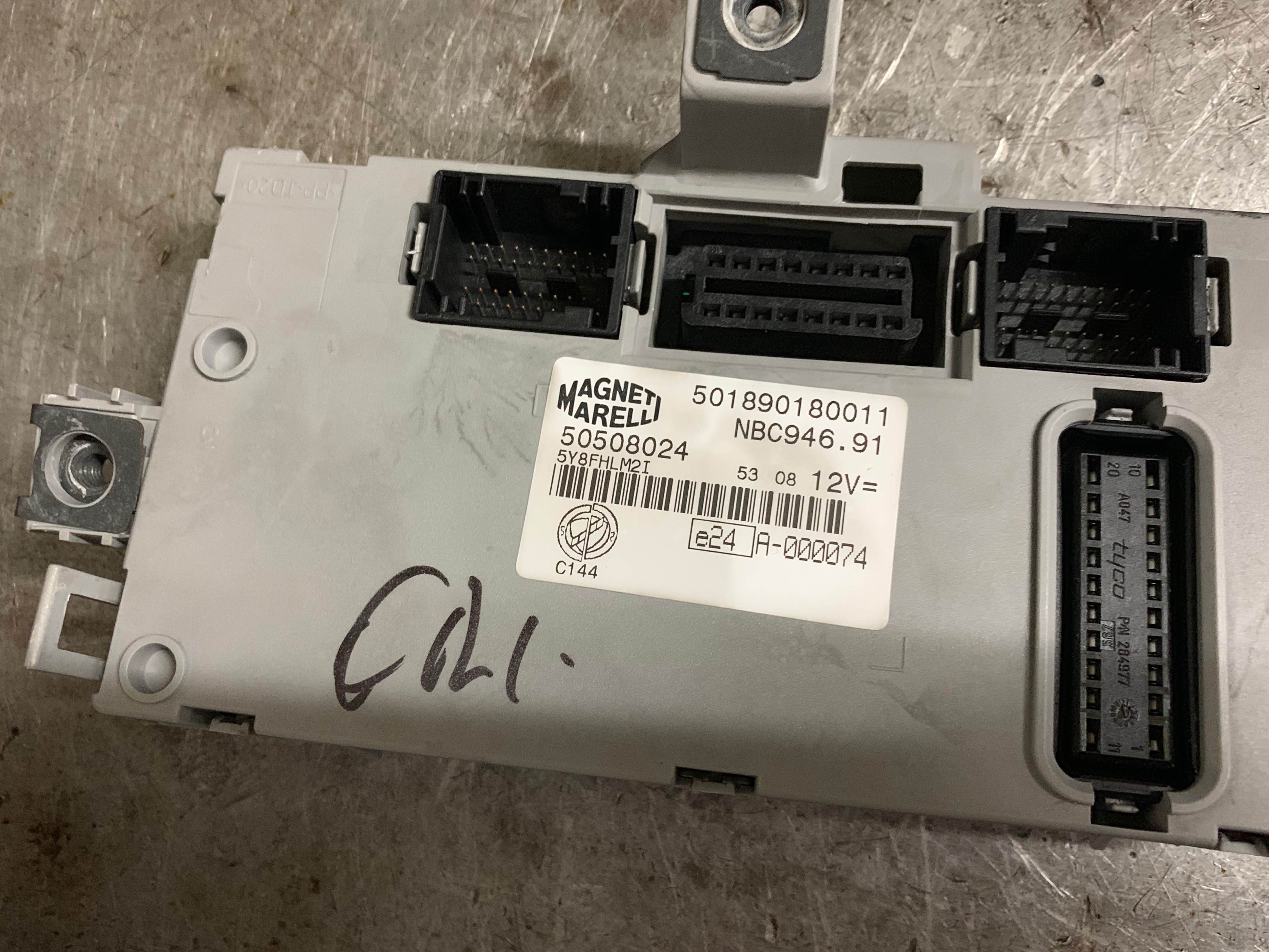

Ciao a tutti, avrei bisogno di un aiuto da parte vostra. Vi ringrazio anticipatamente per le eventuali risposte.
Ho necessità di cambiare il BODY COMPUTER della mia Spider. Il codice ricambio è 50508024 (magneti marelli). Non è compatibile né con Brera né con 159, ci vuole il suo.
Nuovo costa quasi 900€, avrei bisogno di trovarlo usato perché alla fine il problema è sul pedale del freno. Mi segna VDC e HILL HOLDER a livello di spie (e potrei sorpassedere) ma, ed è la motivazione che mi costringe a cambiarlo, non funzionano le luci degli stop.
Bypassare il body e prendere i cavi solo degli stop mi hanno detto che è un lavoraccio e sembrerebbe che l'unica soluzione sia il cambio del BODY COMPUTER.
Chiedo a voi qualche consiglio e/o qualche indirizzo di sfasciacarrozze e/o carrozzerie che hanno prodotti di questo tipo usati.
Grazie ancora,
buona giornata.
Andrea

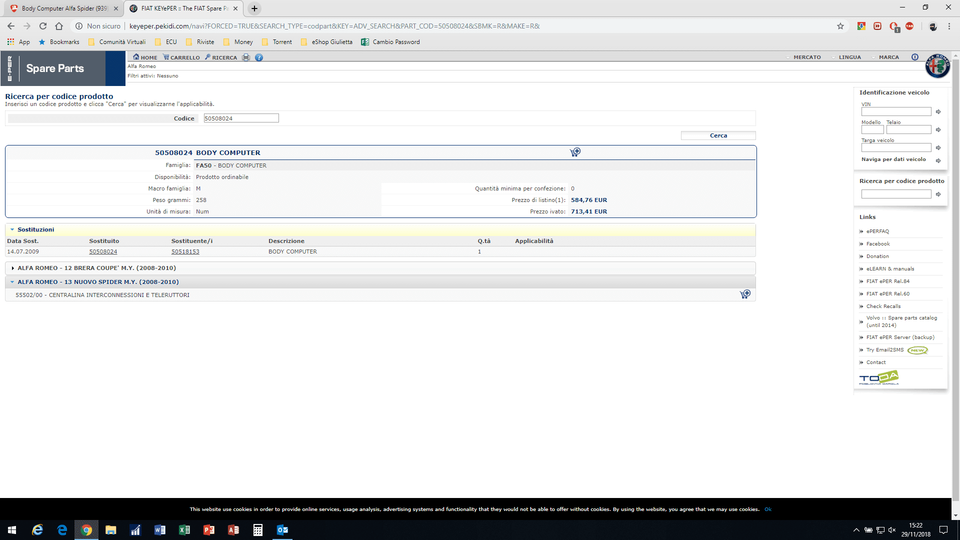

Comunque non hai molte alternative, o demolitori che trattano auto FCA oppure va acquistato nuovo, il costo di listino comunque è inferiore ai 900 € ma la sostanza non cambia molto, sempre di c.a. 700 € parliamo.
Reazioni: andreafontana11
#5
Ciao, innanzitutto grazie mille per la risposta. Sì, intendevo 900€ con riprogrammazione e manodopera... comunque sì, non cambia molto il discorso... essendo poi diesel Euro 4 Fap e vivendo a Milano (qui a Ottobre 2020 non potrò più girare), stavo valutando la spesa.
Ora guardo il link che mi hai mandato, grazie mille!!!
