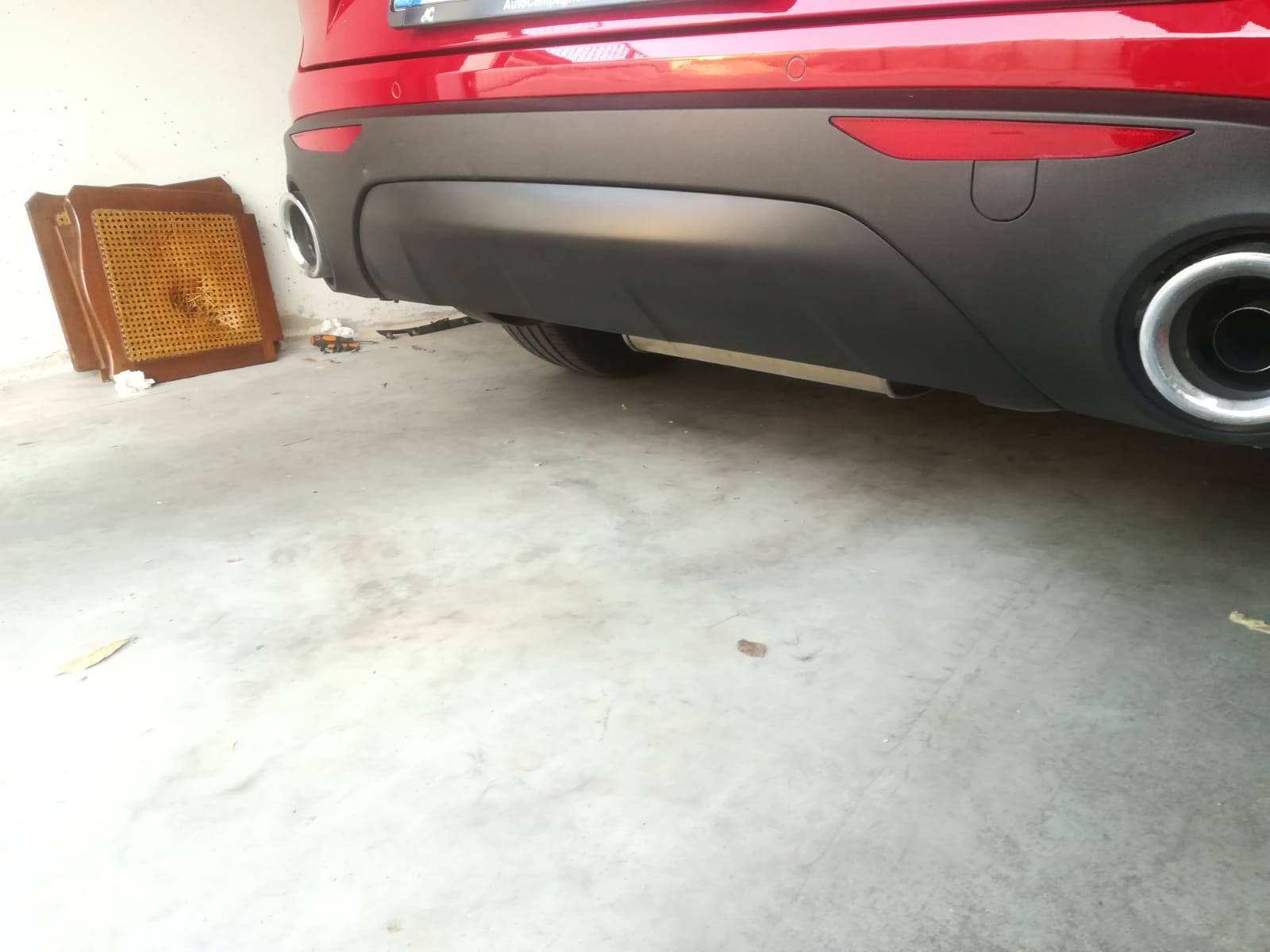

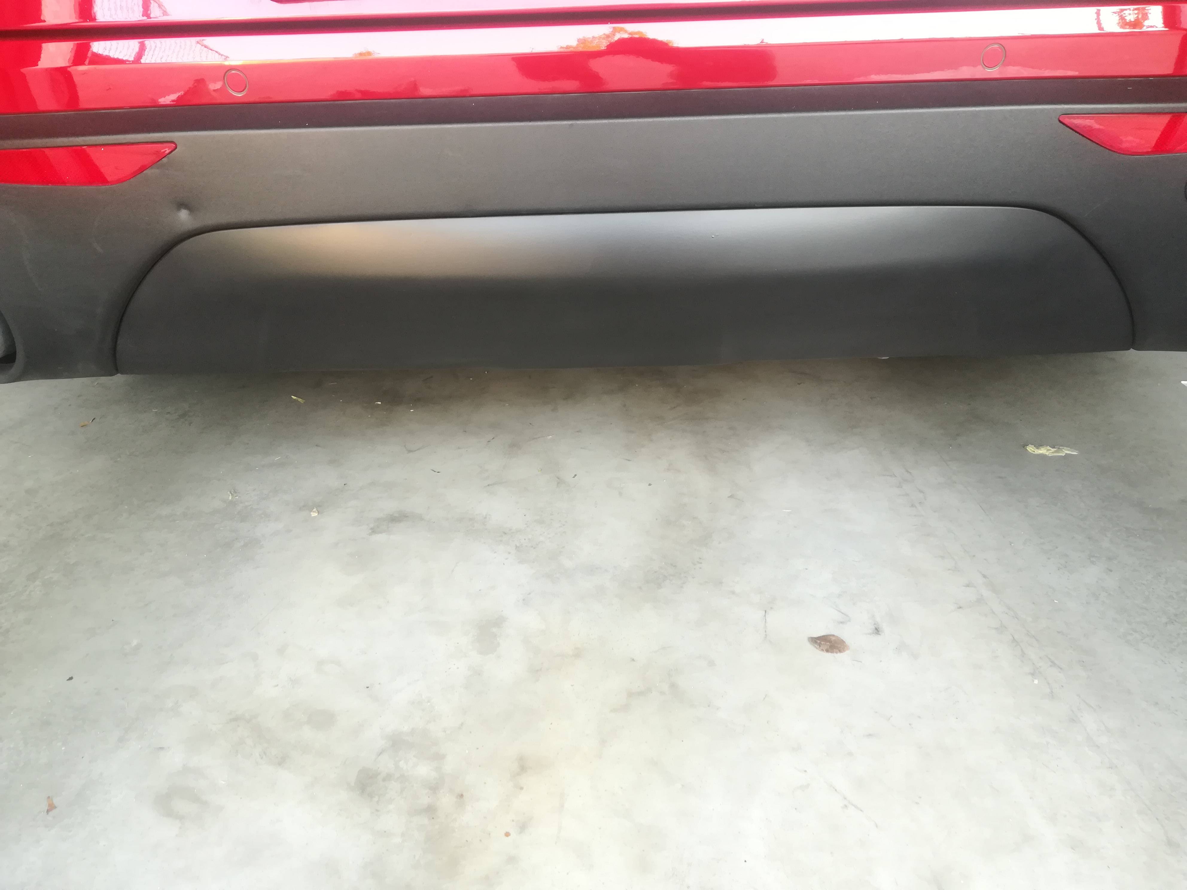

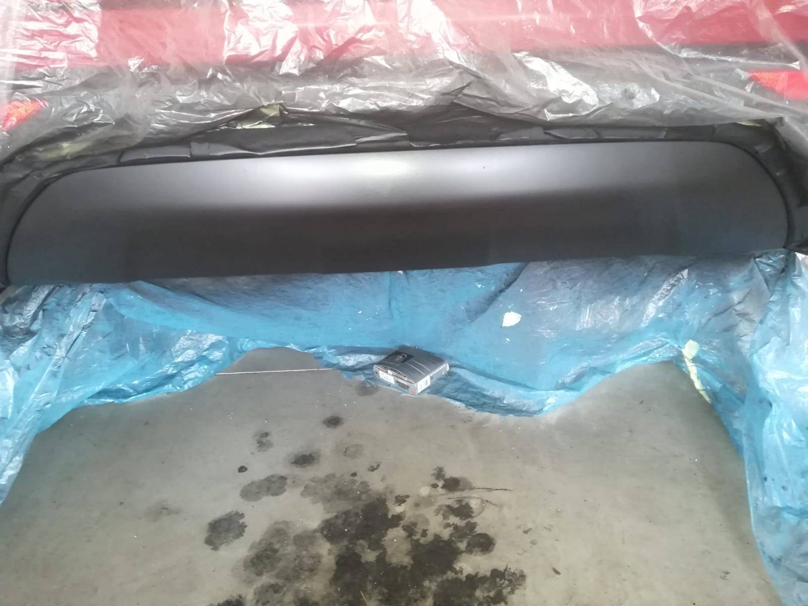

Un paio di foto
    505.3 KB · Visualizzazioni: 133
    109.7 KB · Visualizzazioni: 135
    150.6 KB · Visualizzazioni: 133
grazie per le foto! ottimo lavoro direi, quindi hai incartato senza rimuoverlo nemmeno in parte? hai messo il nastro carta a filo?
Nastro di carta infilato nella fessura attaccato al bordo del paraurti in plastica e dei teli di nylon attaccato al nastro
Il bello è che puoi toglierla quando vuoi (beh io ormai no perché sulla roccia mi si è strisciato lo scudo sotto :( )
Reazioni: VURT
che sfiga... ma ai lavaggi con l'idropulitrice tien botta??? Mi hai convinto :cool: è che le temperature ora sono un po troppo basse, mi tocca aspettare
