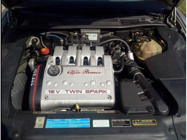

Piccolo chiarimento.... oggi ho comprato il filtro aria che è cilindrico, giusto?
Sul libretto di uso e manutenzione è indicato che c'è una specie di "curva" da sfilare e poi più in basso il filtro... ma sul 2.0 ts mi c'è questa secie di box quadrato a fianco del motore che sul libretto non esiste!

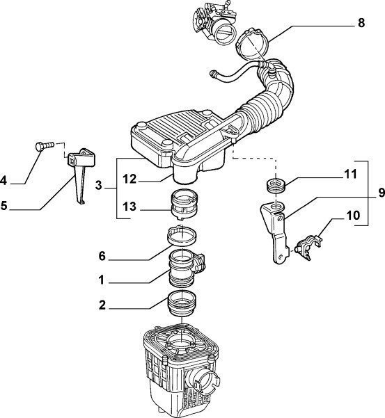

a destra della foto ce quel box quadrto, bene, sotto quel box in fondo c'e la scatolotta del filtro ecco qui un illustrazione filtro.jpg ciaoo

Bisogna necessariamente smontare tutto oppure si riesce a sollevare?

devi smontare non si solleva, sul coperchio porta delle viti le togli e cambi il filtro poi le rimonti avendo cura di chiuderlo bene, il mio meccanico sulla giulietta che e pressochè simile il sistema vedo che toglie il passeruota e la alza sul ponte sul ponte lavorando in tutta tranquillità
