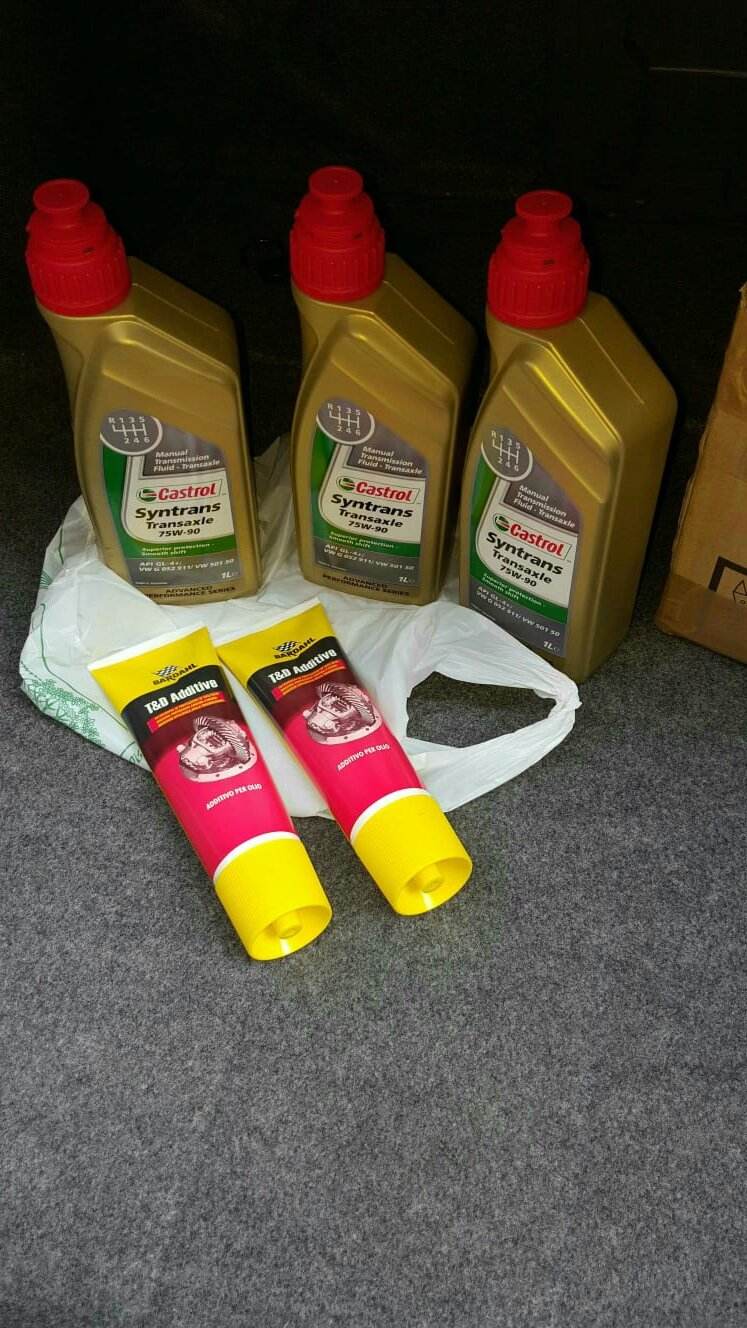

Buonasera ho una Giulietta 2. 140 cv del 2011 con 120mila kl è inserire la prima è la seconda specialmente a freddo è un po rognoso da notare che l'olio cambio è stato sostituito a 60mila circa secondo voi devo mettere olio è additivo se si vogliono un consiglio su marca è quantità grazie in anticipo.
Non devi metterete nessun additivo. Prova a sostituire l’olio, rigorosamente con quello prescritto
Reazioni: Fausto jtd
Funi e vai direttamente con questo olio qui della Castrol più tubetto di additivo bardahl. Il cambio non lo riconoscerai più.
Il che Equivale a dire che non è stato sostituito. Procedi con il Castrol che ti ho consigliato e vedrai che ti ritroverai con una trasmissione morbida come il burro.
