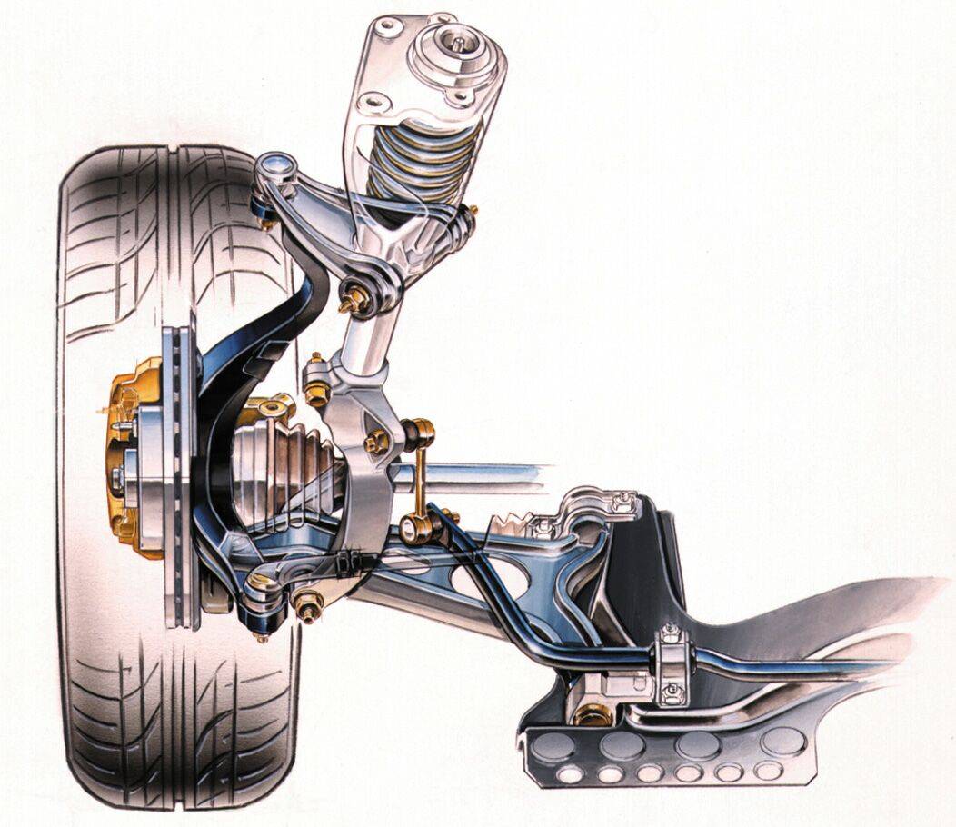

può essere una questione di modello... sicuramente cambia l'impostazione della meccanica la mia è cosi !! ho dato anche io il grasso spray me se cè gioco e consumata ottieni risultati 0....
