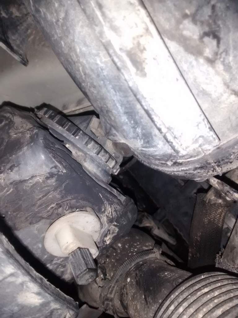

Come da titolo...
Chi è il "sadico" che ha concepito queste cose sull'alfa 166 !!
Ogni volta per sostituire qualche stupidata si diventa matti!
Dopo una buona oretta a trafficare sono arrivato a questo:
Ma come diavolo si svitaaaa ...... :Indiavolato:
Quello lato passeggero con un poco di forza è venuto questo non ne vuole sapere!!!

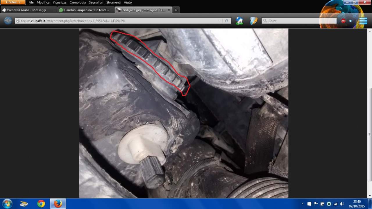

Probabilmente è un problema del tuo fendinebbia... se non ricordo male basta ruotare la ghiera più grande, quella in linea con la lampada e la lampada appare.
:ernaehrung004:
Con uno specchietto e contorsioni degne di uno del circo alla fine ci sono riuscito!
Certo è davvero fatto DA CANI il metodo di sostituzione... diviene quasi più pratico smontare il paraurti!!!
