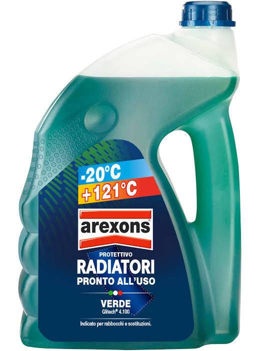

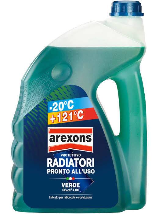

Procurati una quindicina di litri di acqua demineralizzata/distillata. La vendono dappertutto. In alternativa anche il liquido refrigerante già pronto in bidoncini da 5 litri. Ne prendi tre bidoni perché farai più cicli di pulizia e lavaggio e poi per riempire effettivamente tutto il circuito ne occorrono 7 litri.
Visualizza allegato 257091
Visualizza allegato 257092

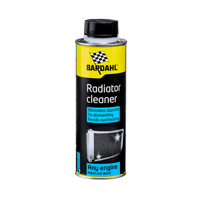

E procurati tre boccetti di additivo per la pulizia dei radiatori.
Ad esempio questo:
Visualizza allegato 257093
