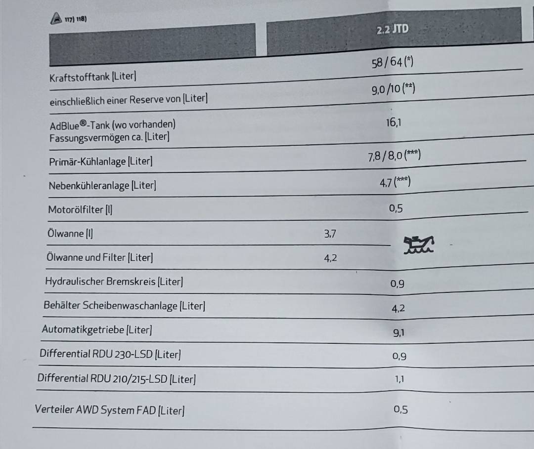

Oggi mi hanno fatto sapere all'Alfa di Stoccarda che
La casa automobilistica di Torino informa
che la nuova tabella ALFA STELVIO 2.2 DIESEL
a riguardo ispezione olio Selenia 0w20
Per i motori diesel ne porta
3,7 nella coppa + 0,5 nel filtro
Tot 4,2 andrebbero bene anche 4L

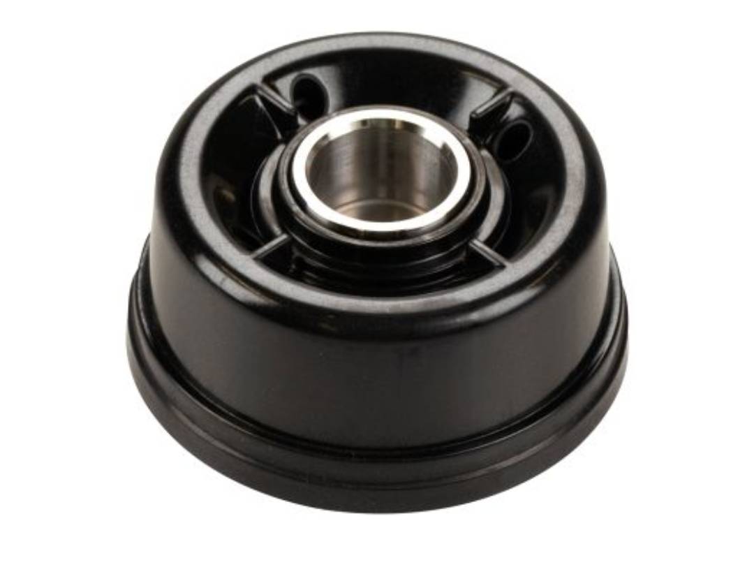

Fin ora hanno messo, come scritto sul libro istruzioni 4,4 litri mandando fuori uso sia il Debbimetro che il separatore d'olio imbrattando anche il filtro aria.🙆🙆🙆🙆

I 4,4 opp. 3,7+0,5
Non so se in Italia è stata recepita dalle concessionarie la nuova capacità.

Sul nostro elum risulta sempre coppa olio 3,9 e filtro 0,5.
Poi il concetto è che dove entrano 3,9 litri entrano anche 3,7 litri ed anche 3,5 litri.

comunque vorrei noisamente osservare che se la vettura viene usata per percorrere strade ad alto scorrimento ed autostrade il debimetro non si imbratta. Quando la turbina è in area di piena erogazione, a monte si produce comunque un significativo flusso di aria che si trascina via i vapori d'olio eventualmente sfuggiti al separatore centrifugo.
