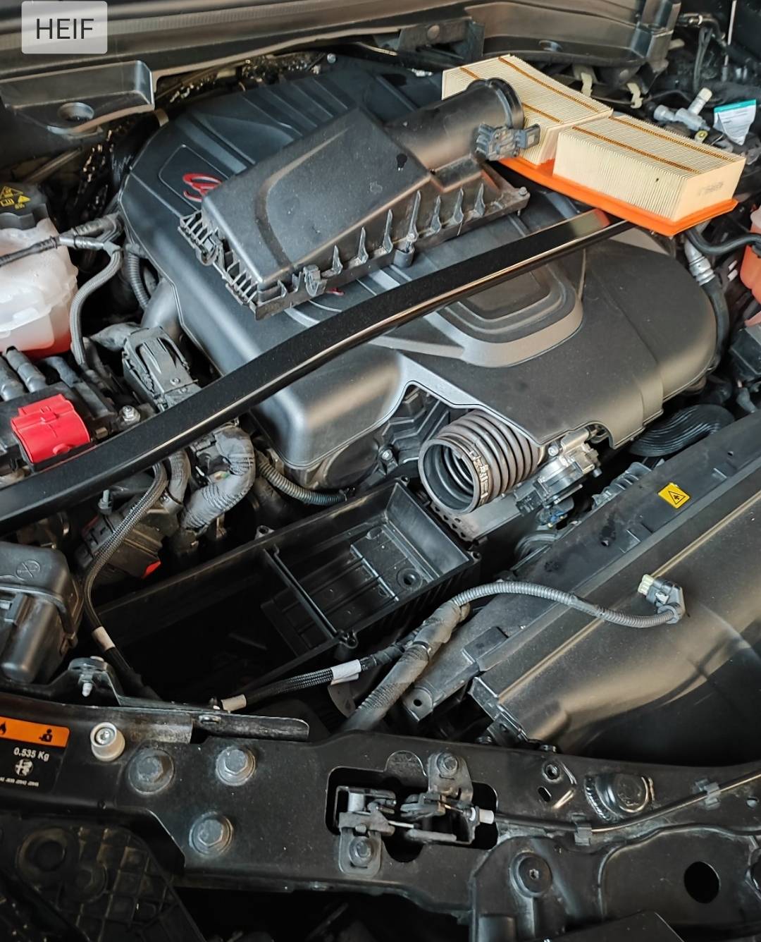

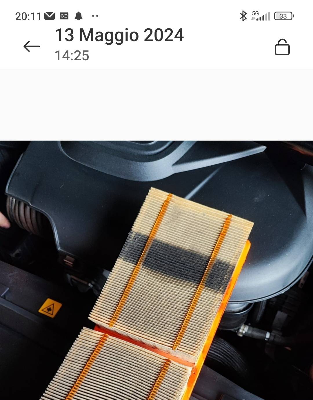

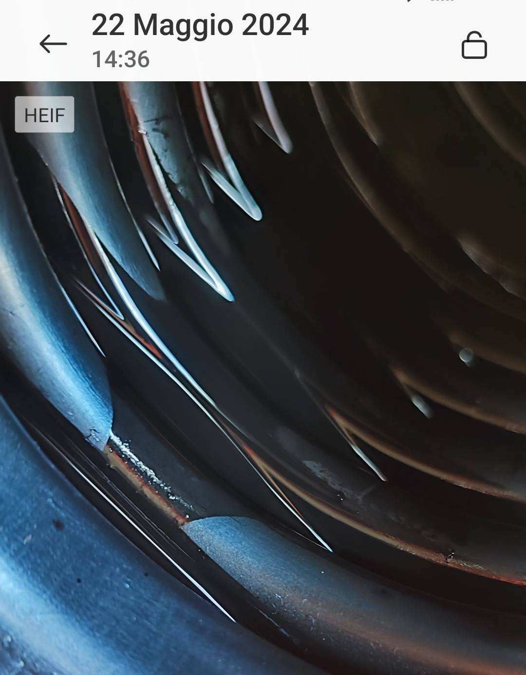

    186.5 KB · Visualizzazioni: 163
    140 KB · Visualizzazioni: 165
    100.4 KB · Visualizzazioni: 158

Fin ora hanno messo, come scritto sul libro istruzioni 4,4 litri mandando fuori uso sia il Debbimetro che il separatore d'olio imbrattando anche il filtro aria.🙆🙆🙆🙆

Pensa cosa succederebbe se invece di trovare il filtro sporco d'olio lo stesso va in circolo allegramente
Che il motore 2.2 produca troppi vapori dal monoblocco non ci sono dubbi. L'errore di progetto è nel filtro separatore centrifugo troppo basso anche se montato al vertice del controalbero più in alto (dietro il tendicinghia servizi).
Questo comporta che in un uso corretto della vettura si accumili olio oltre la turbina, ma questo contribuisce a formare delle morchie più fluide unendosi con i residui carboniosi della egr high. Un difetto positivo perchè contribuisce a produrre incrostazioni più oleose nel collettore, che si aggrediscono meglio con lo spray pulitore dell'aspirazione (da usare prima di ogni tagliando).
Per sporcare anche il debimetro ed il filtro aria necessariamente bisogna guidare con molto relax la vettura oppure affrontare lunghi percorsi urbani o comunque con traffico molto lento e chiaramente questo non è l'ambiente ideale per il 2.2 mjt.
Il filtro aria sarebbe il caso di cambarlo spesso ed il debimetro deve essere pulito ogni 10000km con apposito spray per pulizia sensori elettronici, se pulito spesso sopravvive brillantemente anche ai vapori dell'olio nella prima parte del condotto di aspirazione.
