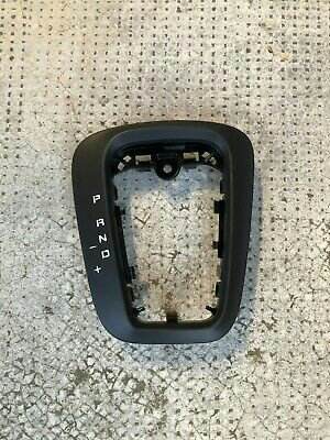

Buon giorno vorrei sostituire la placca del cambio tct come si fa a smontarla? Allego foto
Giorgione1978 Alfista principiante 5 Gennaio 2017 239 35 39 46 Regione Puglia Alfa Giulietta Motore 2.0 jtd 10 Maggio 2020 #1 Buon giorno vorrei sostituire la placca del cambio tct come si fa a smontarla? Allego foto
T Thulsar Alfista Intermedio 26 Ottobre 2019 134 116 54 Regione Sicilia Alfa Giulietta Motore 1.4 multi air 170cv Altre Auto Fiat punto 1.2 16v 10 Maggio 2020 #2 E' montata ad incastro. Devi solo tirare e sganciarla dal tunnel.
J joe666it Super Alfista 28 Agosto 2011 519 256 126 Fi Regione Toscana Alfa Giulietta Motore 1.6 jtd-m2 10 Maggio 2020 #3 Giorgione1978 ha detto: Buon giorno vorrei sostituire la placca del cambio tct come si fa a smontarla? Allego foto Visualizza allegato 206052 Clicca per espandere... La cuffia del cambio è ad incastro, con un po' di cautela la levi tirandola in su. Da li poi hai accesso alla mascherina per rimuoverla. Reactions: Giorgione1978
