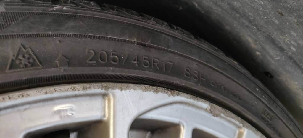

Salve sto facendo scambio di cerchi con un amico, lui ha i 17 quelli con i fori originali Alfa Romeo ed io ho i 17 quelli con i listelli per capirci. Lui non so come monta le 225/45r17 e io le 205-45r17 le mie ci vanno nel ciò cerchio. Perché ho visto anche montate le 215 e le 225.

Io ho i 17 pollici e ho i 205/45/R17

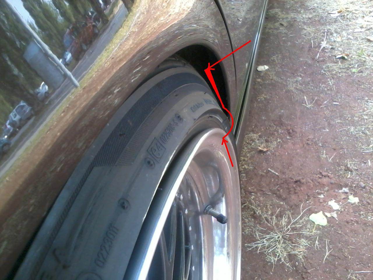

Se non é 7 i 215 o 225 non ce li puoi mettere perché sennò ti resta il bordo del cerchio che sembra una rotaia...
