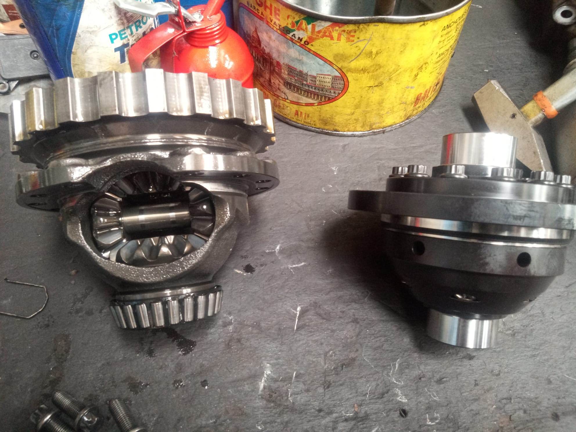

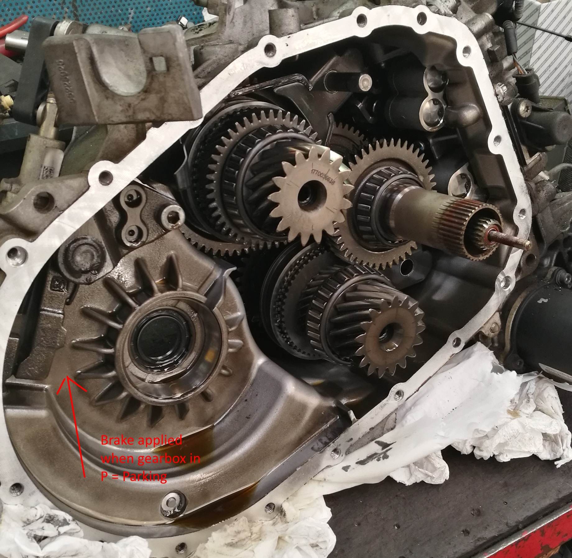

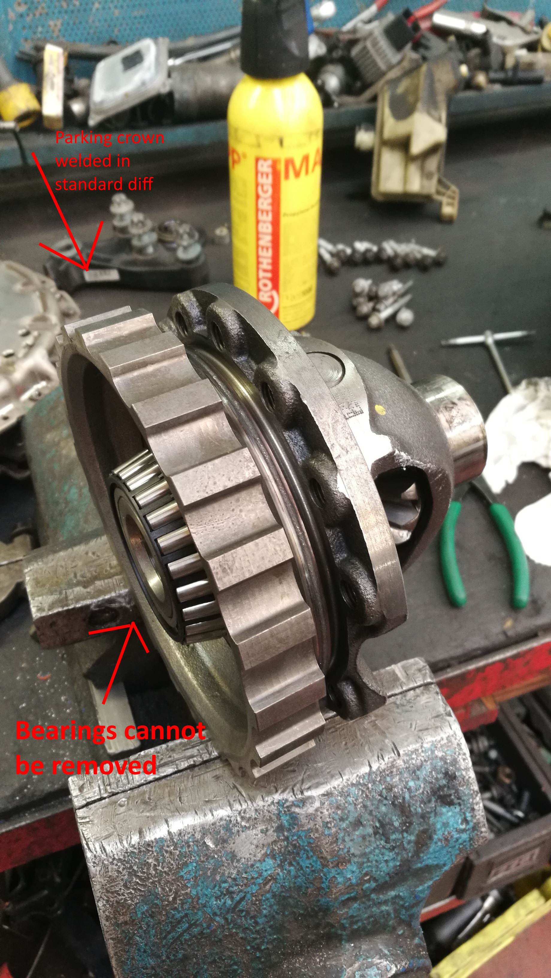

Se per curiosità vi interessa vedere com'è la corona sul differenziale originale ed blocco, ecco qui
    338.1 KB · Visualizzazioni: 604
    570.2 KB · Visualizzazioni: 481
    291.3 KB · Visualizzazioni: 441
