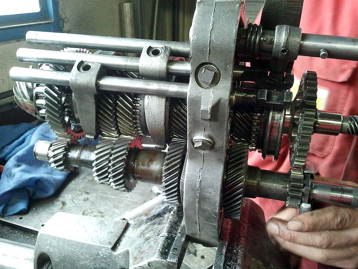

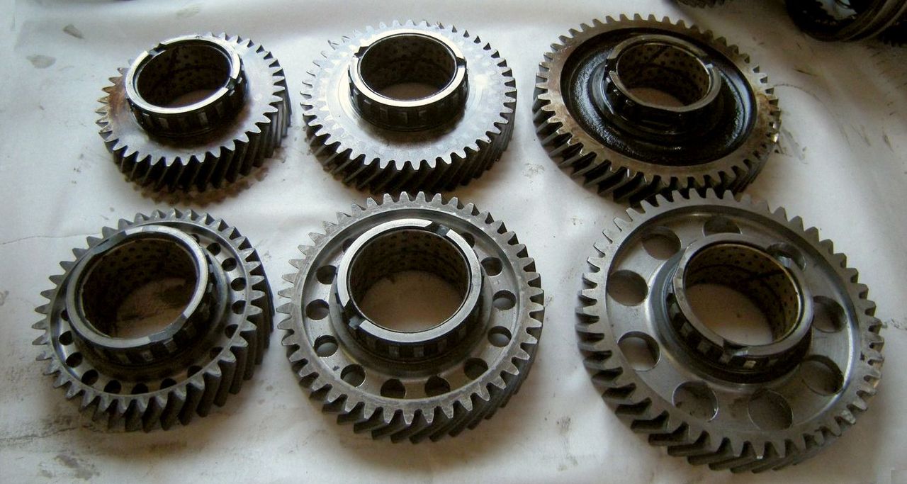

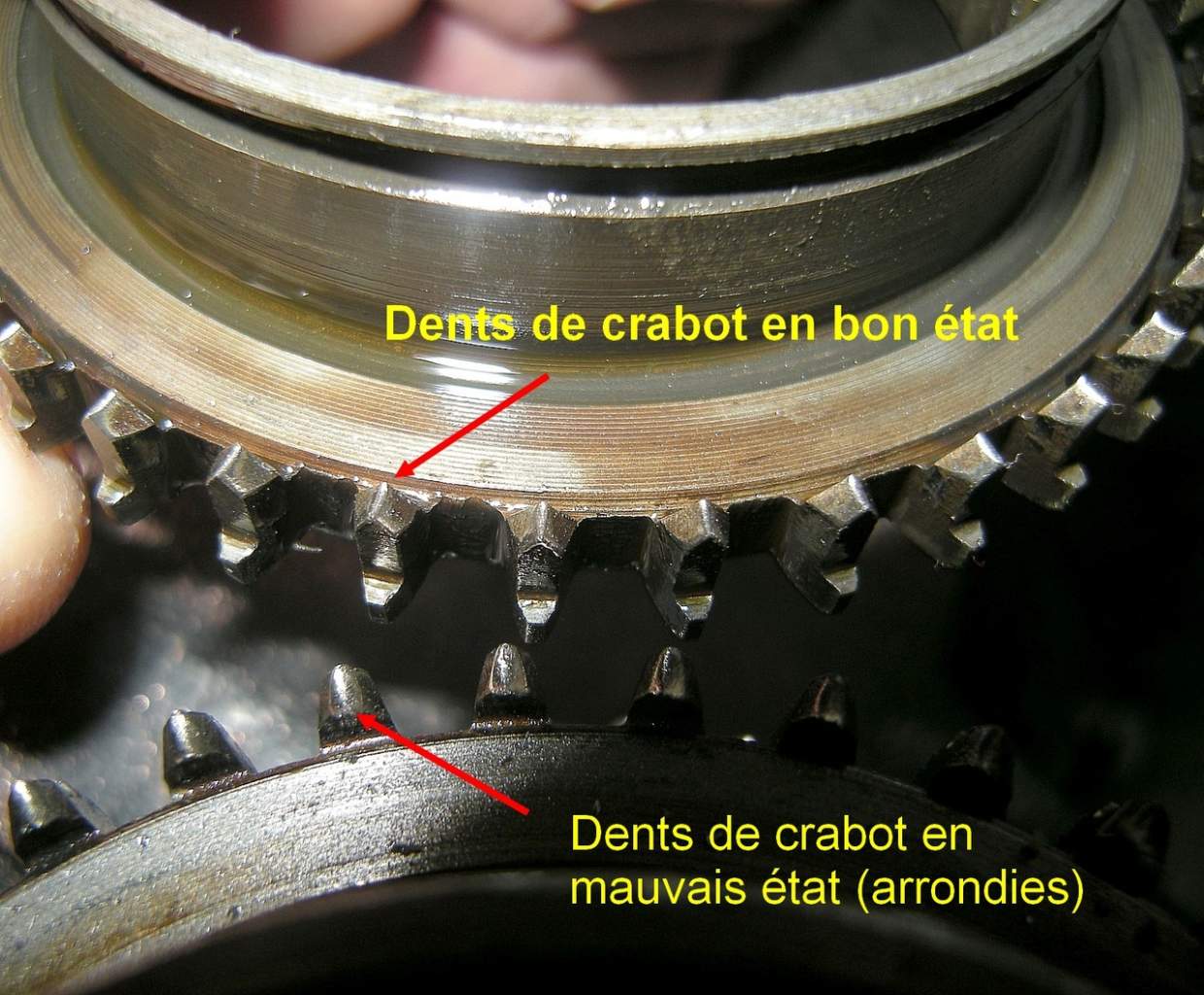

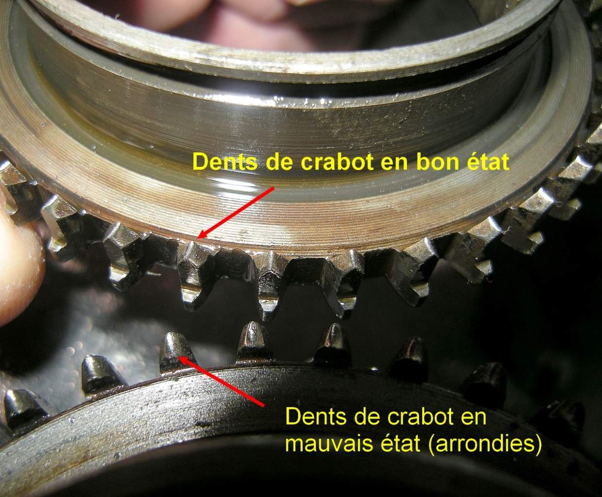

salve, una officina qui in francia , adulata da diversi piloti che corrono in Alfa, alleggerisce i pignoni e monta cuscinetti a rullo,
il bello é che gli si puo spedire il cambio smontato, e il prezzo varia da 800 a 1500 euro massimo, sono veramente tentato,
avere un cambio fluido sarebbe meraviglioso, é il solo problema che mi guasta il piacere di guidare !
Réfection de la boite à vitesses chez Auto Passion à Billom
http://autopassion63.e-monsite.com/...ion-boite-alfa-romeo-pignonnerie-allegee.html
la tentazione é grande.........

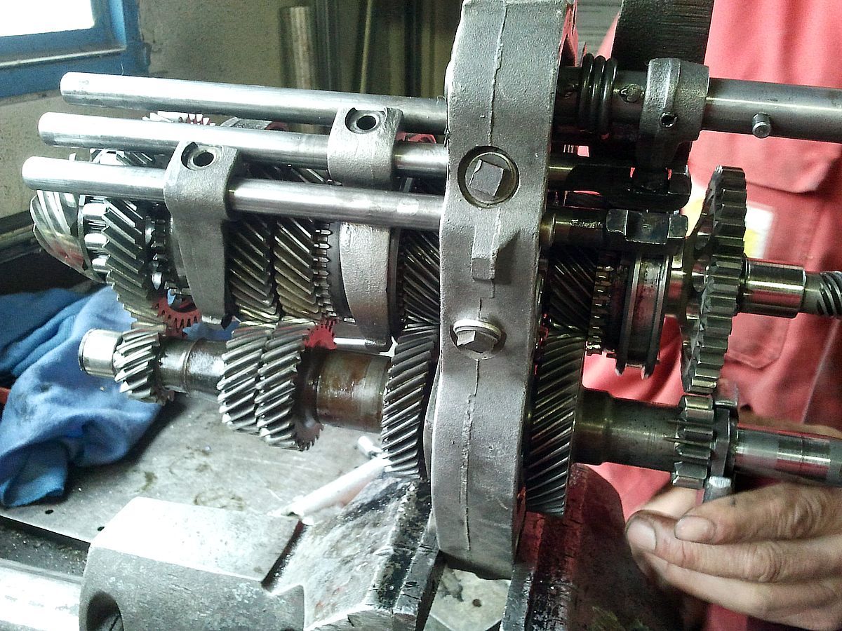

Visualizza allegato 94955Visualizza allegato 94956Visualizza allegato 94957
claudio
la terza foto che illustra i fori per alleggerire ingranaggi sembra non riferirsi ad un cambio alfa 75 e derivati in quanto ho a terra tutto smontato e pare tutt'altra roba, su 2 piedi sembra abbastanza impraticabile anche da una buona rettifica...

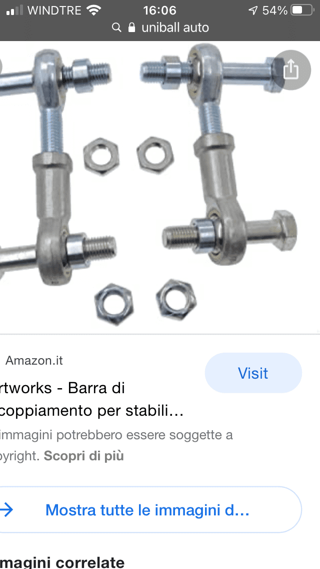

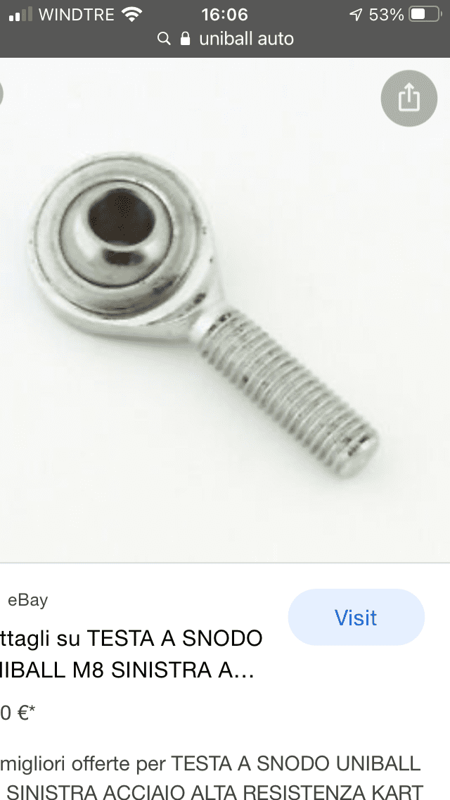

Sono 2 cose diverse gli unibol sono standard poi vanno messe astine filettate a lunghezza giusta ecc.. non è impossibile da fare ma ci vuole tempo e materiali..tipo questi ma c’è ne sono vari modelli…
