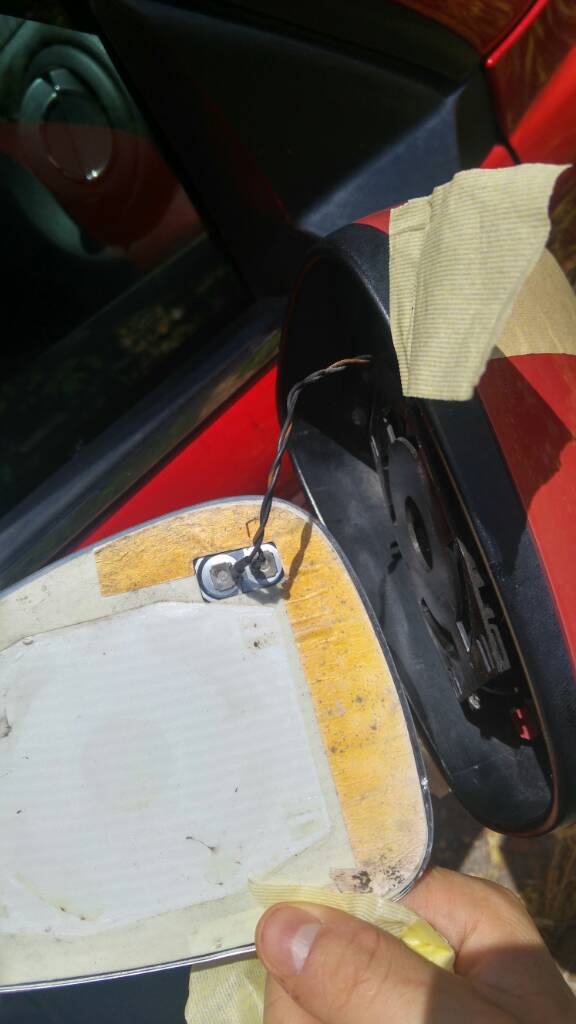

Buongiorno a tutti.
Premetto che ho cercato in lungo e laego su google per questa guida ma non ho trovato nulla , quel poco che ai trova su altri lidi sono vecchie discussioni con le foto rimosse.
Qualche giorno fa in autostrada a seguito di non so che cosa, lo specchietto destro (solo il vetro) si è prima crettato e successivamente si è staccato dalla piastra , andandomi anche a fare qualche rigo alla portiera.
Ho già acquistato da un ragazzo in città uno specchietto nuovo alla buona cifra di 13€ , ho preso solo il vetro poiché la piastra termica non ha subito danni e di spendere ulteriori soldi non ne avevo voglia.
Qualcuno può spiegarmi come smontare e rimontare lo specchietto?
Grazie mille in anticipo ;)
Se come la 159 abbassa il vetro e dal lato superiore con una leva sgancia il vetro con decisione
Reactions: alex1975bz
non vorrei dire cavolate...ma devi smontare il triangolino interno e dovresti trovare il connettore....oppure ti conviene tirarlo via a quel punto e vedrai che il connettore salta fuori...
Grazie ancora per l'aiuto,ma non è la risposta che cerco....io ho solo il vetro in sostituzione devo staccare i fili della piastra termica che sono sullo specchietto rotto e metterli sul nuovo....come faccio?
Scusa fammi capire meglio...il vetro o ha due faston oppure i fili saldati se posti una fotina ci capiamo meglio
Risolto !
Praticamente aveva due cavi che all'apparenza erano saldati , ma basta tirare energicamente e vengono via dai connettori...avevo paura di far danni quindi ho preferito chiedere prima...grazie per il tuo aiuto! ;)
Il vetro nuovo che attacco ha?
Identico ha già la piastra termica pre applicata con gli attacchi :D
Se non si stacca nulla taglia e risalda guardando il colore del positivo e negativo
