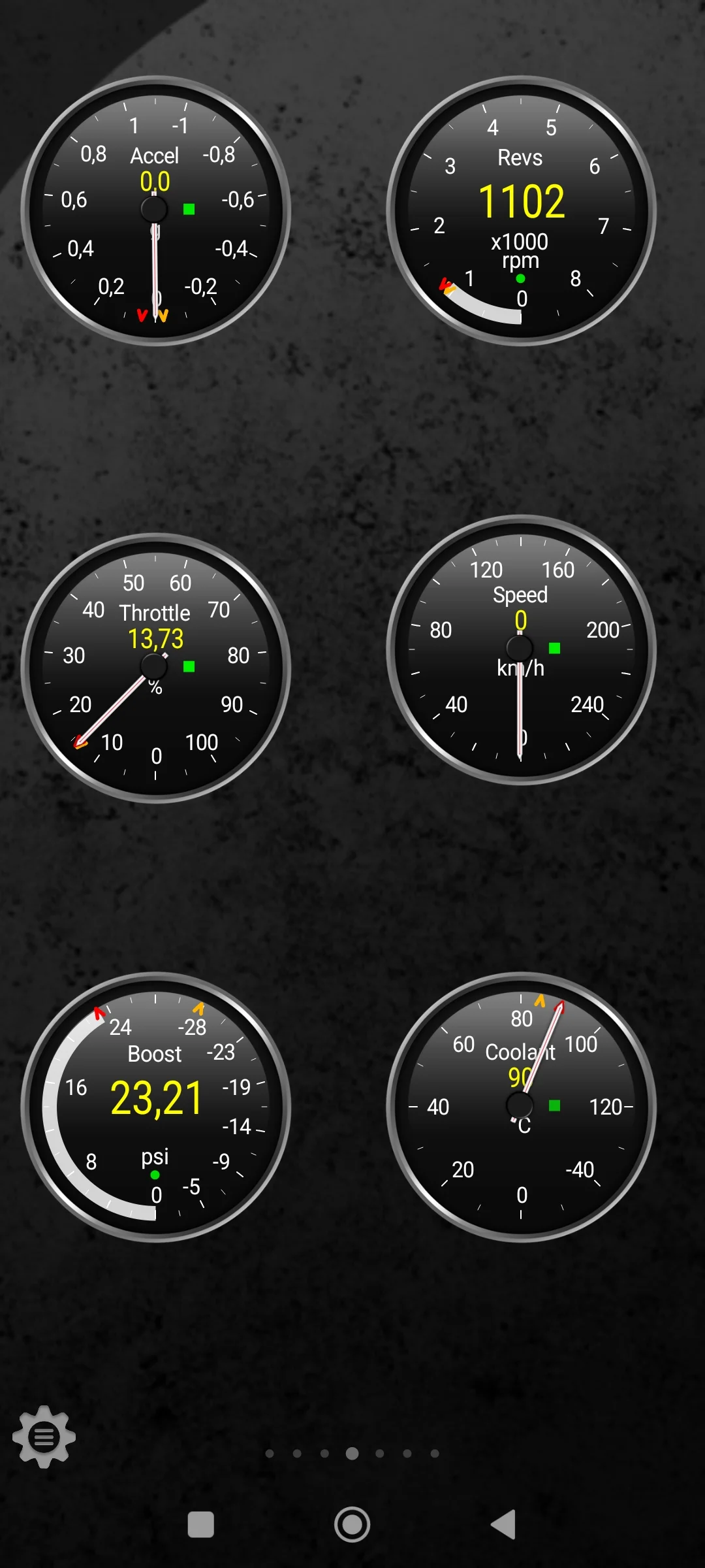

Ho appena comprato e montato il T-MAP 97 5,5 bar che hanno condiviso qui sul forum su una Giulietta 1.4 GPL del 2012 , perché il sensore che avevo dava problemi ma nessun autoricambi ha il codice Bosch del vecchio, ma montato il nuovo oggi lampeggia la spia avaria e commuta a benzina dando come errore il sensore... Col nuovo sensore ho questi parametri al minimo;
    118.7 KB · Visualizzazioni: 50
