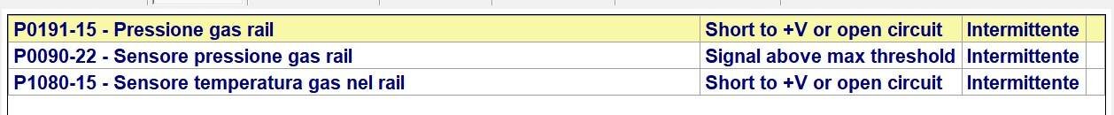

La mia è una Giulietta del 2013, presa da poco, con 100.000km. Il vecchio proprietario dice che la spia motore ha cominciato ad accendersi appena fuori garanzia, gli hanno chiesto 300 euro per sistemare non ha ben capito cosa, però gli hanno anche detto che la macchina andava bene e quindi questa vettura si porta dietro il problema da OTTO ANNI.
In realtà inizialmente si accendeva solo quando finiva il GPL, se facevi il pieno prima non accadeva, ora invece ha cominciato ad essere capricciosa, passa a benzina senza motivo, ma tutto sommato in effetti la macchina gira molto bene. Ho collegato Multiecuscan ottenendo gli errori allegati.
Li ho resettati, ma la spia si è accesa di nuovo, però non lo fa sempre. Ad esempio oggi si è comportata bene.
Il motivo credo sia abbastanza ovvio, è il sensore, solo che ma mia monta già un Mopar 55261763, che sembra sia il sostituto del 55238216, e penso sia il sensore di origine.

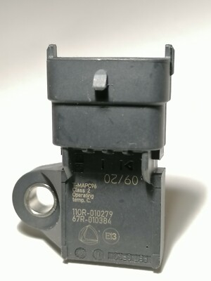

Ciao, su consiglio dell'utente @ShOk3R ho comprato questo:
e ho risolto i vari errori P0088 e P0090 e spie di avaria motore, poca spesa molta resa...:cool:
Conosco il venditore, da lui ho preso il set per la revisione del polmone ;)
Infatti gli ho chiesto come mai la foto è di un C96 e non di un C97 mi ha detto "non guardare la foto il sensore è 5,5 bar".
Che poi alla fine è il Landi G182216 o 463000027 che dir si voglia.
