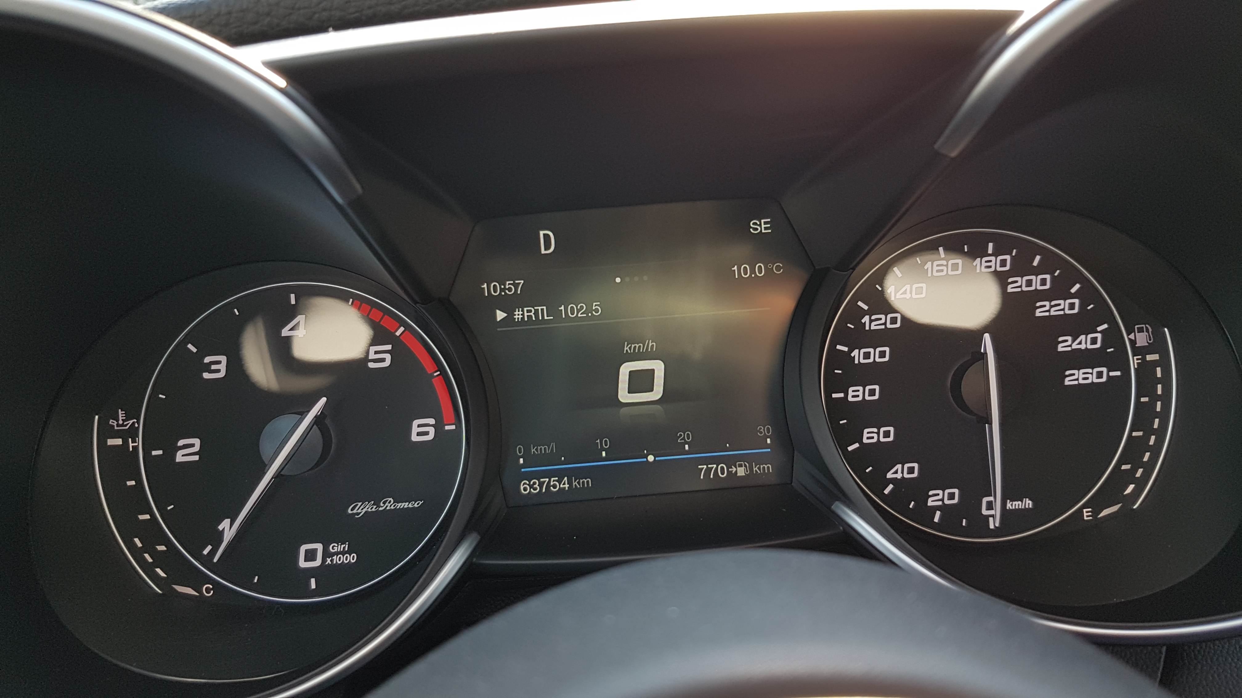

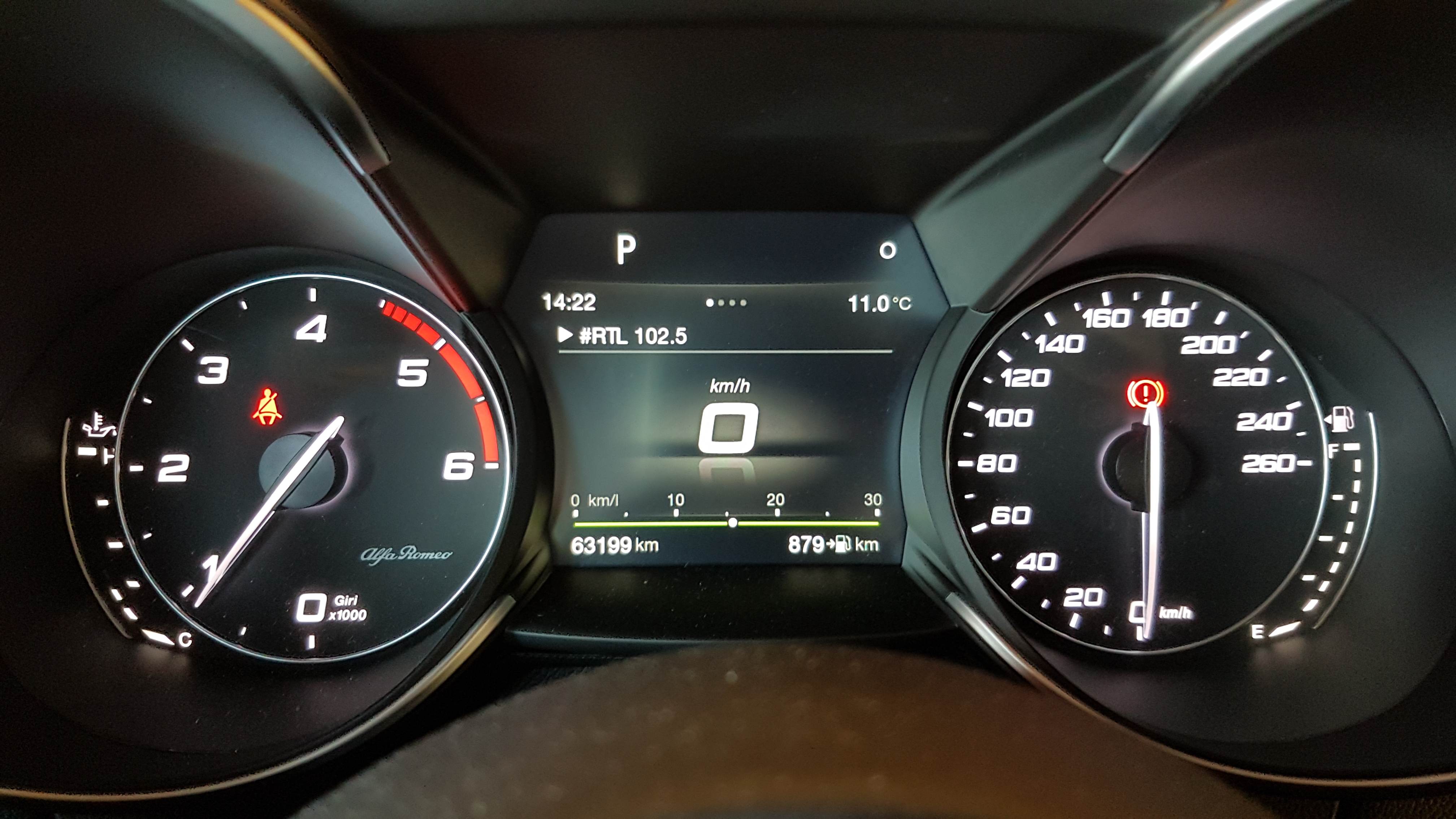

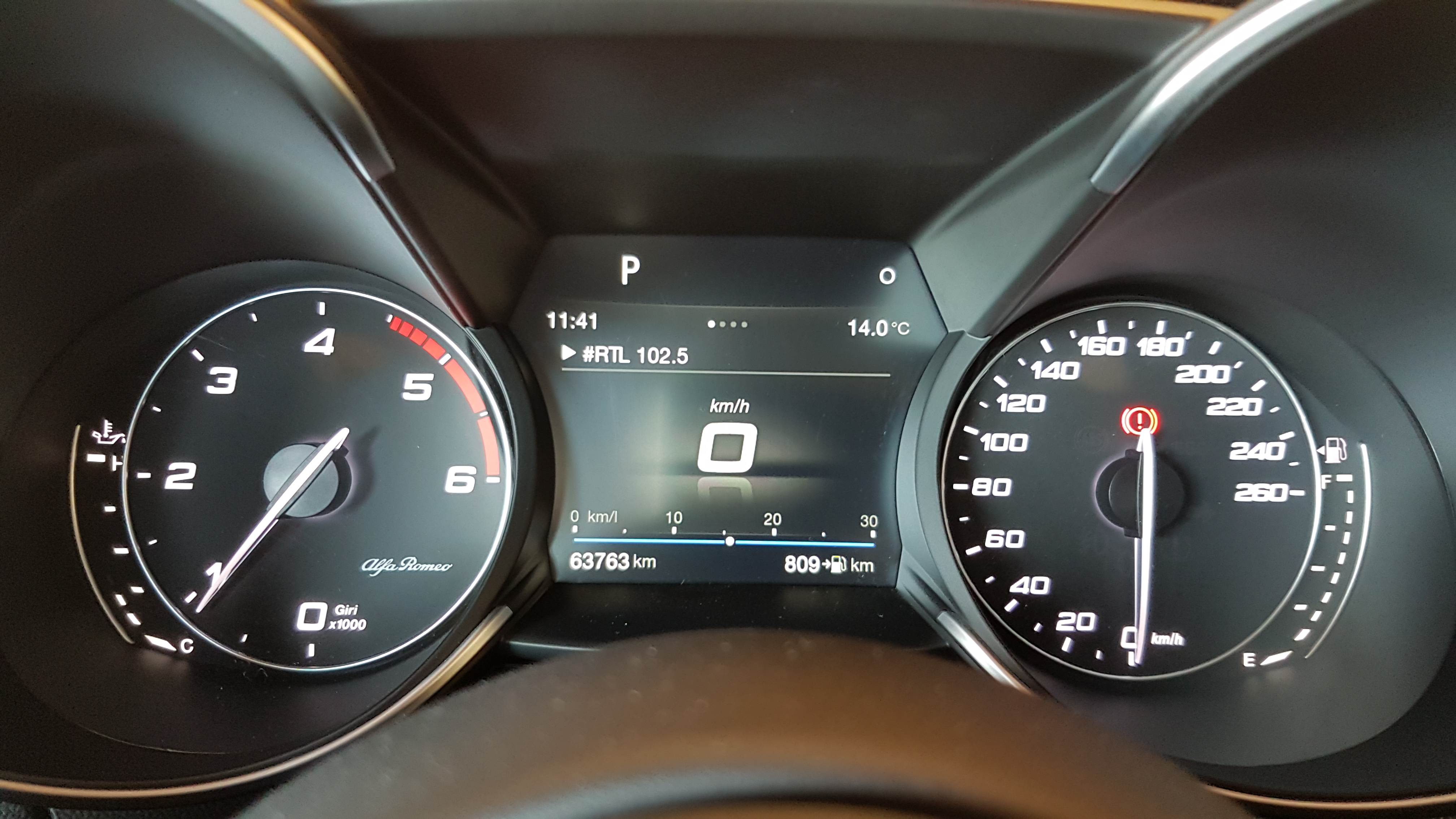

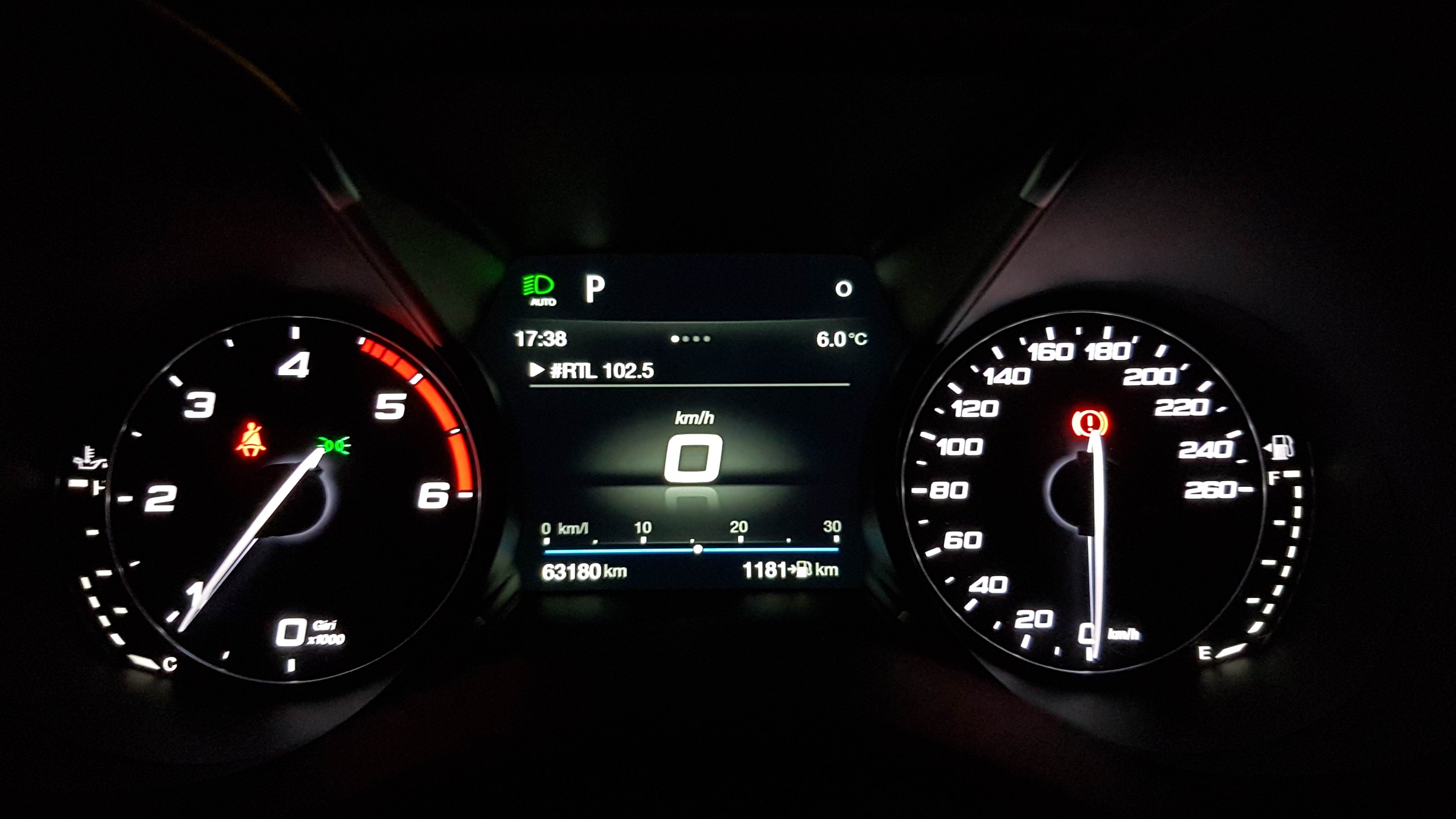

Venerdì scorso ho fatto il tagliando dei 60000 km, anche se ne ho circa 54000, anticipato per non capitare nel periodo di ferragosto. Avevo chiesto a Misano, sempre molto informato, in altra discussione, se sapeva di un aggiornamento relativo al quadro strumenti. Oltre a tutte le cose classiche del tagliando, in concessionaria mi hanno fatto un aggiornamento controllo motore, uno per i sensori controllo angolo cieco e poi mi hanno detto che c’è da farne uno per il quadro strumenti. Per quest’ultimo, però, dovrò prendere altro appuntamento, il capoofficina mi ha detto che è molto lungo, devo lasciarla tutto il giorno. La mia è una Giulia 180 CV TD AT8 settembre 2016. Su myAlfa non risulta nulla. Chissà che non sia questo? Io non ho mai avuto problemi con il carburante, però in genere faccio il pieno quando arrivo a due tacche, ho visto solo un paio di volte, in circa 3 anni, la spia della riserva.

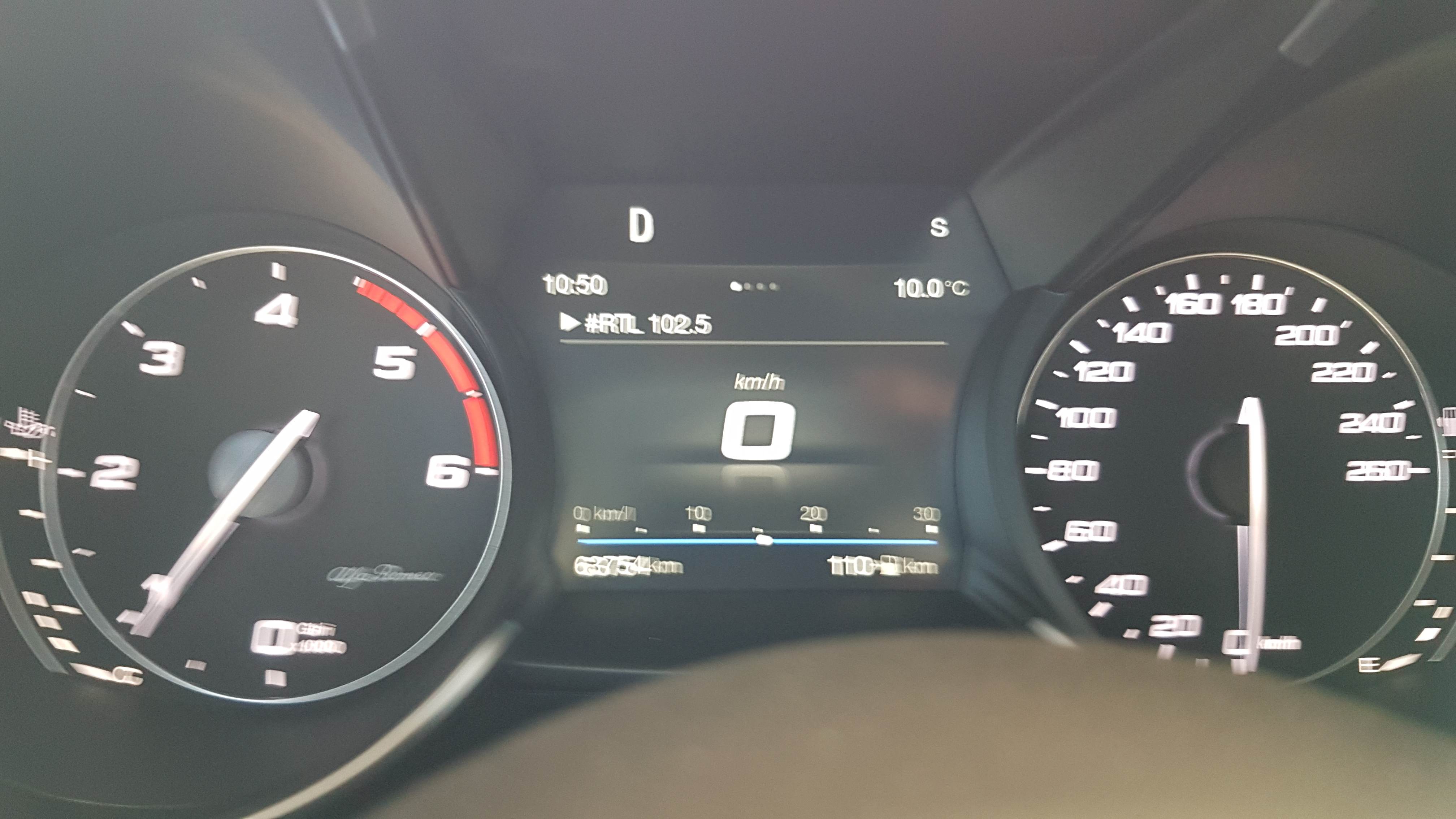

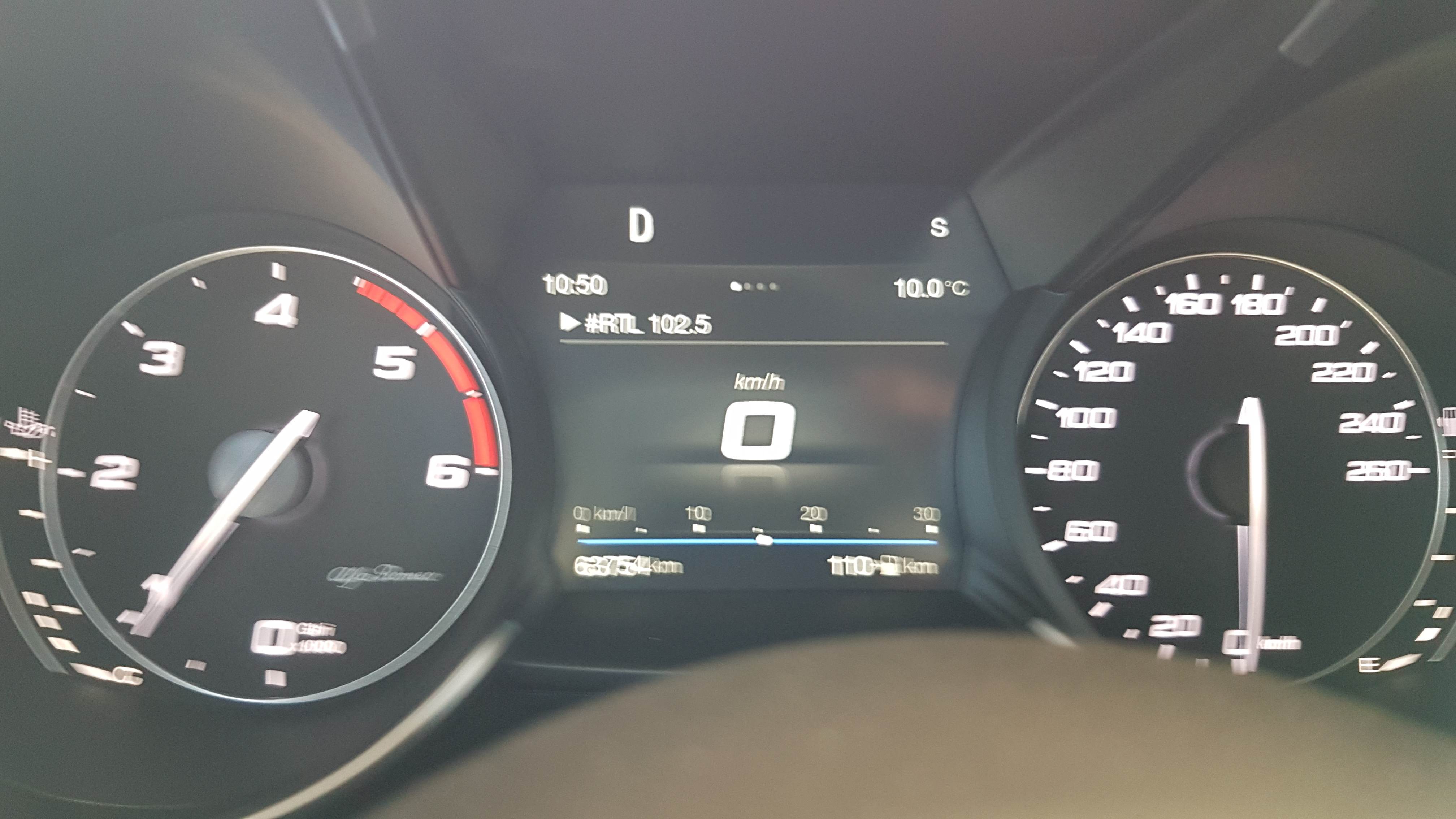

Mi autoquoto.Qui avevo scritto di non aver mai avuto problemi con l'indicatore carburante. E così era. A dicembre, evidentemente, tra le varie cose, mi hanno fatto anche questo aggiornamento, ma mi trovo peggio di prima, informazioni contrastati, non capisco più bene il livello di carburante che possa avere. Di solito rifornisco prima che si accenda la spia della riserva. Ora, al penultimo pieno, appena fatto, mi dava autonomia di 1181 Km (quasi mai vista prima), dopo 19 km percorsi, ne segnava già 879. Prima ero abituato a vedere metà serbatoio dopo aver percorso piu di 400 km, ora a volte mi segna già 3 tacche a volte prima di 400 km, i miei percorsi e lo stile di guida sono sempre gli stessi. Vediamo se riesco ad allegare qualche foto...
Stamattina, prima del pieno, mi segnava 110 km di autonomia ( purtroppo questa foto si vede male)

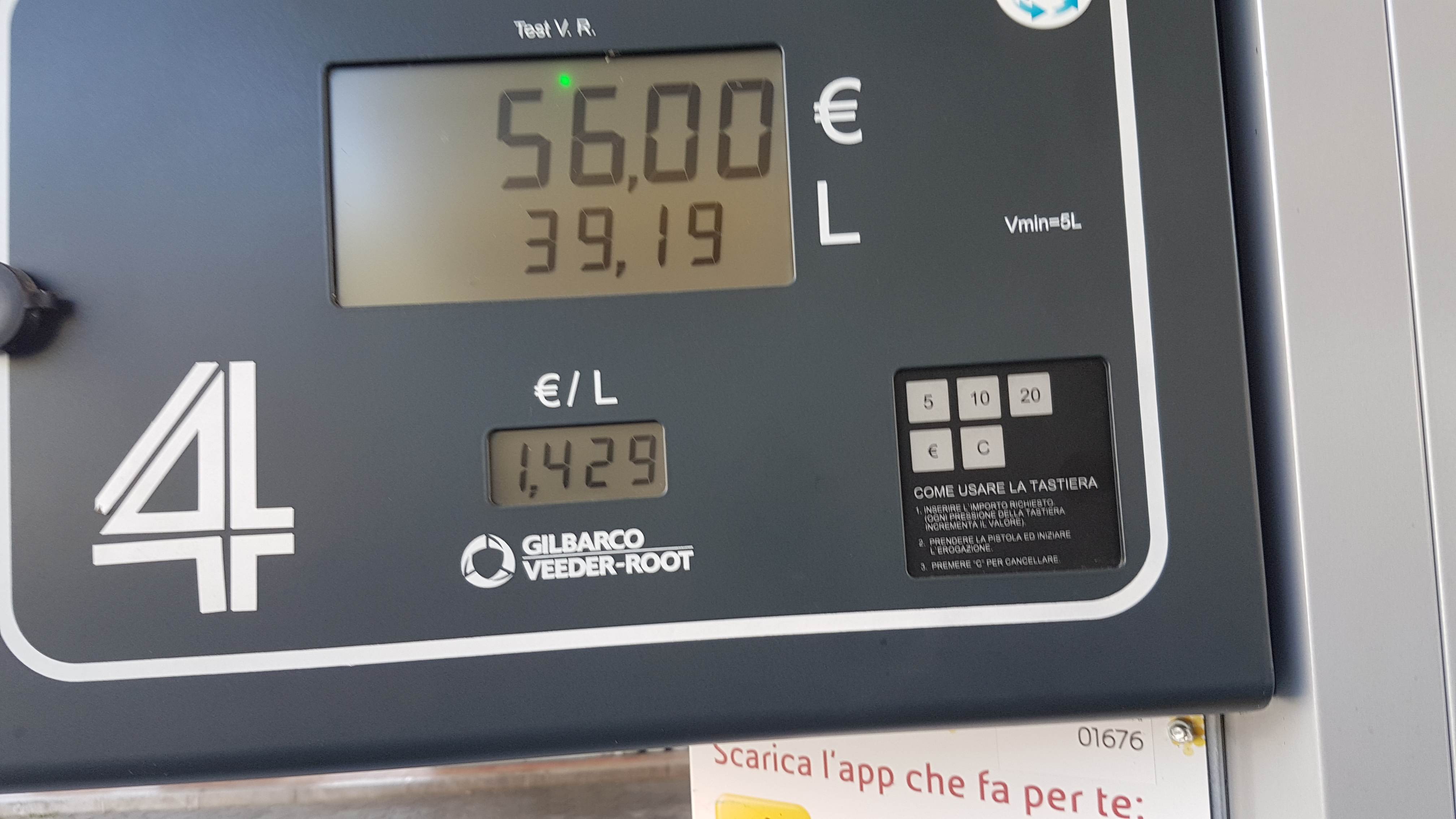

Sono entrati, con serbatoio riempito fino all'orlo, 39,19 litri
Ora il mio serbatoio dovrebbe essere di 52 litri , quindi c'erano ancora 12,81 litri, almeno 180 km...Non mi piace....Mi fa andare in ansia...
