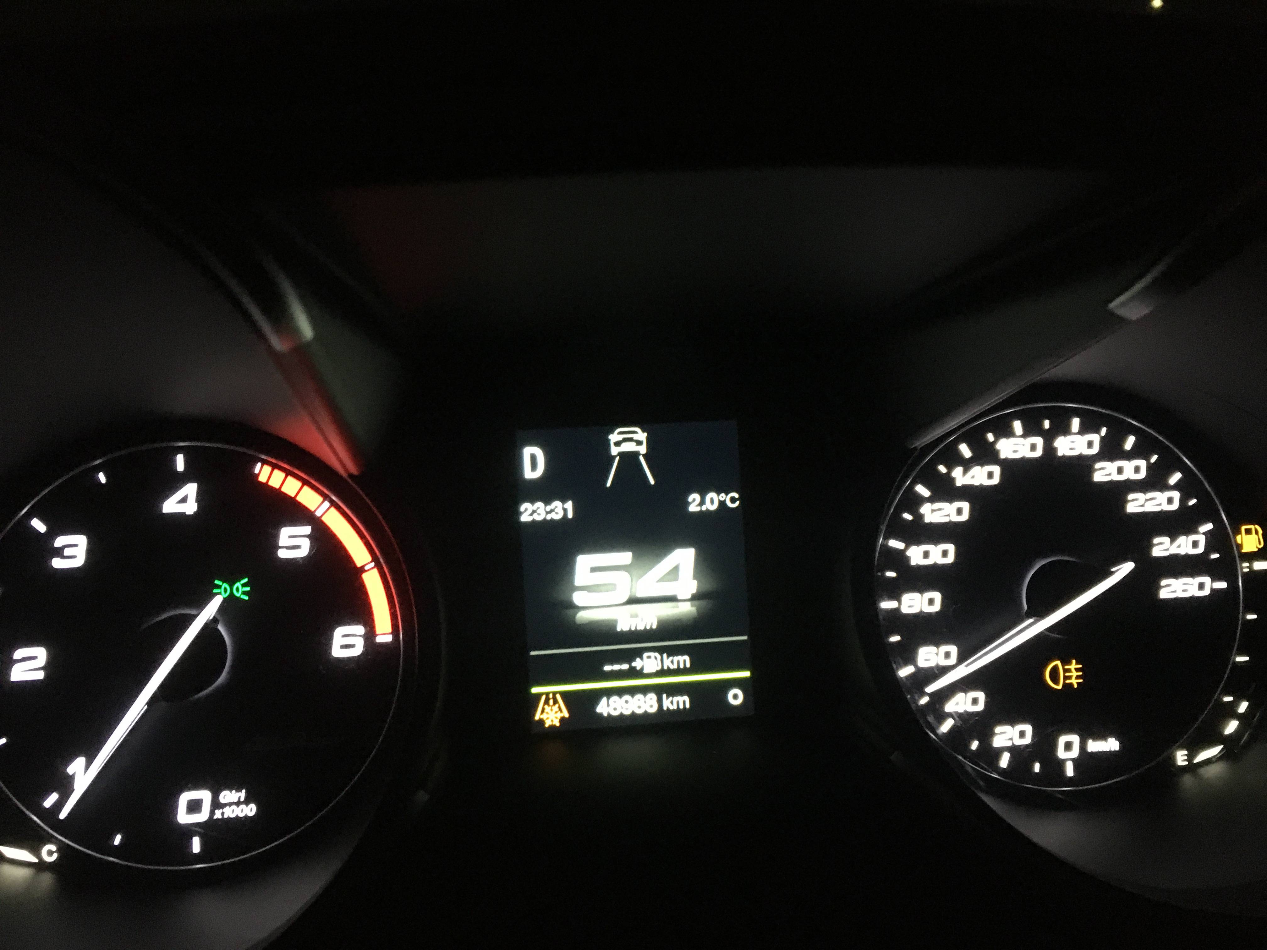

Mi aggiungo a quelli che non ci capiscono più niente l’inverno scorso ero quasi rimasto a piedi in autostrada...
Questa sera nonostante segnava 2/3 tacche di gasolio segnava autonomia 0 e spia del rifornimento accesa
Per la mia non risulta nessuna campagna di richiamo allego una foto
