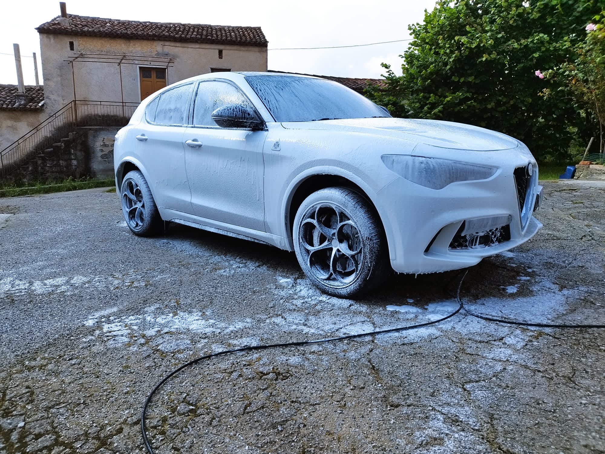

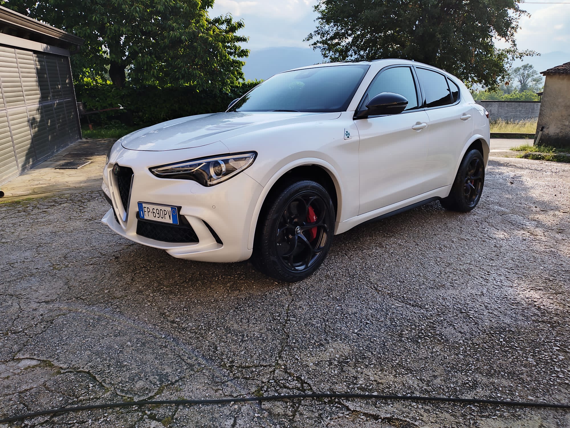

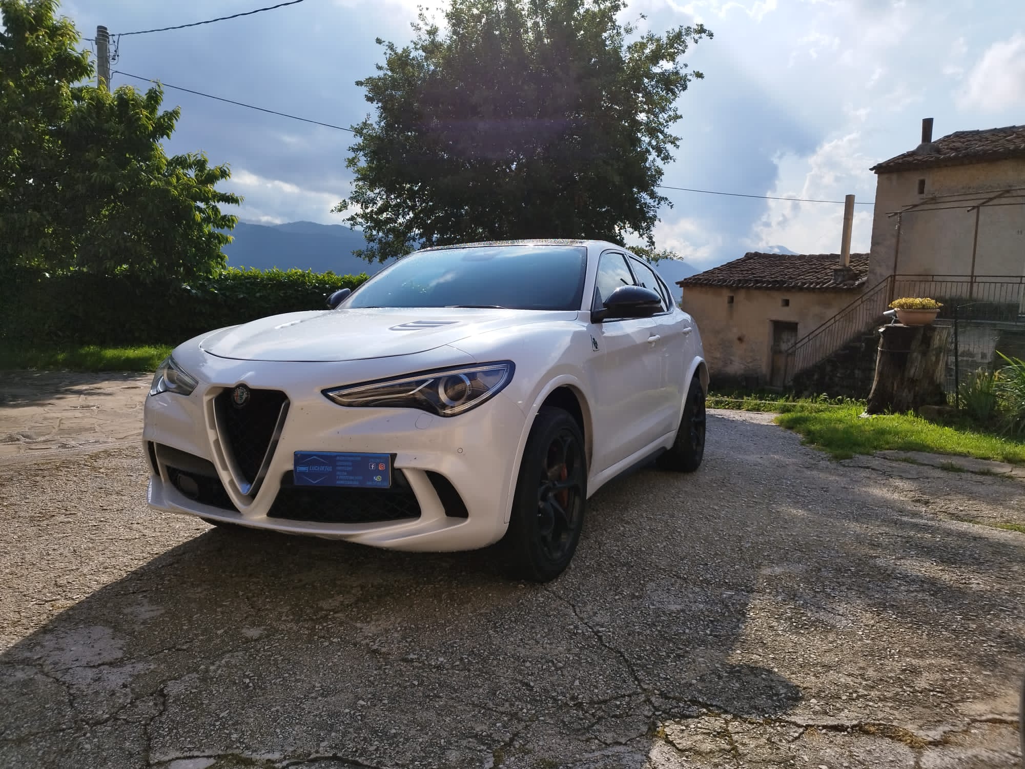

Poi non hai presentato la tua auto nel garage, mettici qualche foto, fa sempre piacere vedere una Quadrifoglio.
Ciao, carissimo alfista, in effetti si mi sono spiegato male. Ma problema dell’ “accellerata “ o il salire di giri con leva in P”park” è stato risolto, praticamente con freno a mano tirato l’auto non accellera, se lo togli anche se la leva è in P o N tutto nella norma quindi come hai detto tu, aggiornamento su Pinza freno a mano ha messo questa modifica! Se bene mi sono spiegato male con frenata meno aggressivo intendevo un leggero allungamento della frenata anche con carbon riscaldati, meno forte e meno vibrazioni. Comunque intendo officina autorizzata alfa romeo, spero mi risolvino il fluttuare in frenata dei dischi anteriori, visto che i pochi km mi possono fare qualche offerta anche di coprire in Parte la spesa per la sostituzione

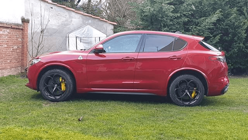

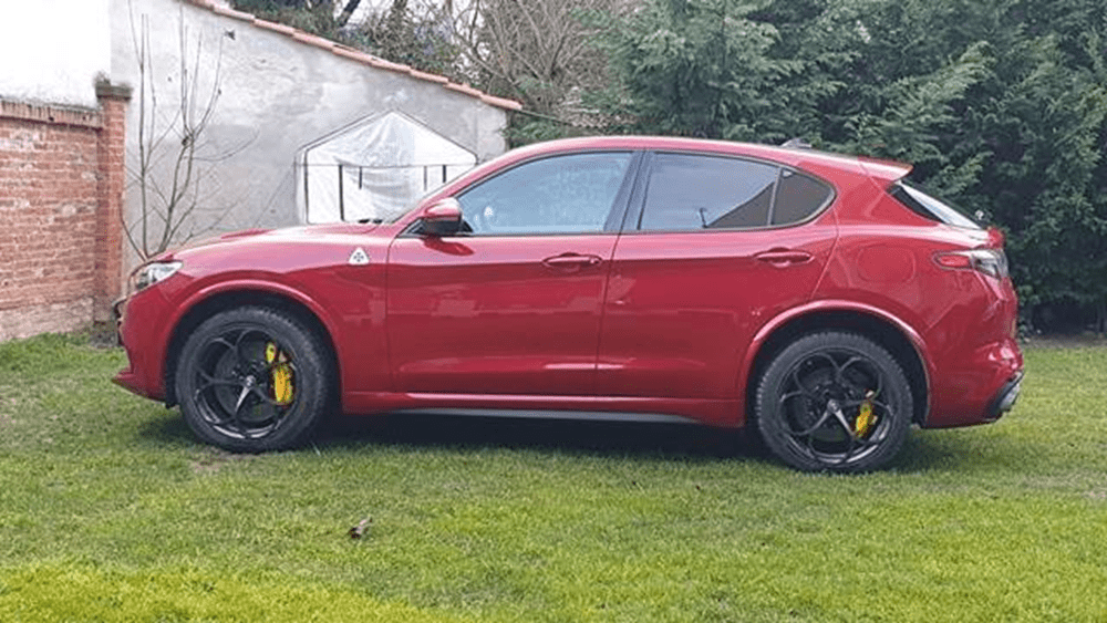

Ciao Piero, stasera controllo perché non ci ho pensato a verificarlo. Ho questa macchina :
Stelvio Quadrifoglio - 2.9 V6 510cv - Rosso Competizione - My2020- TO​
