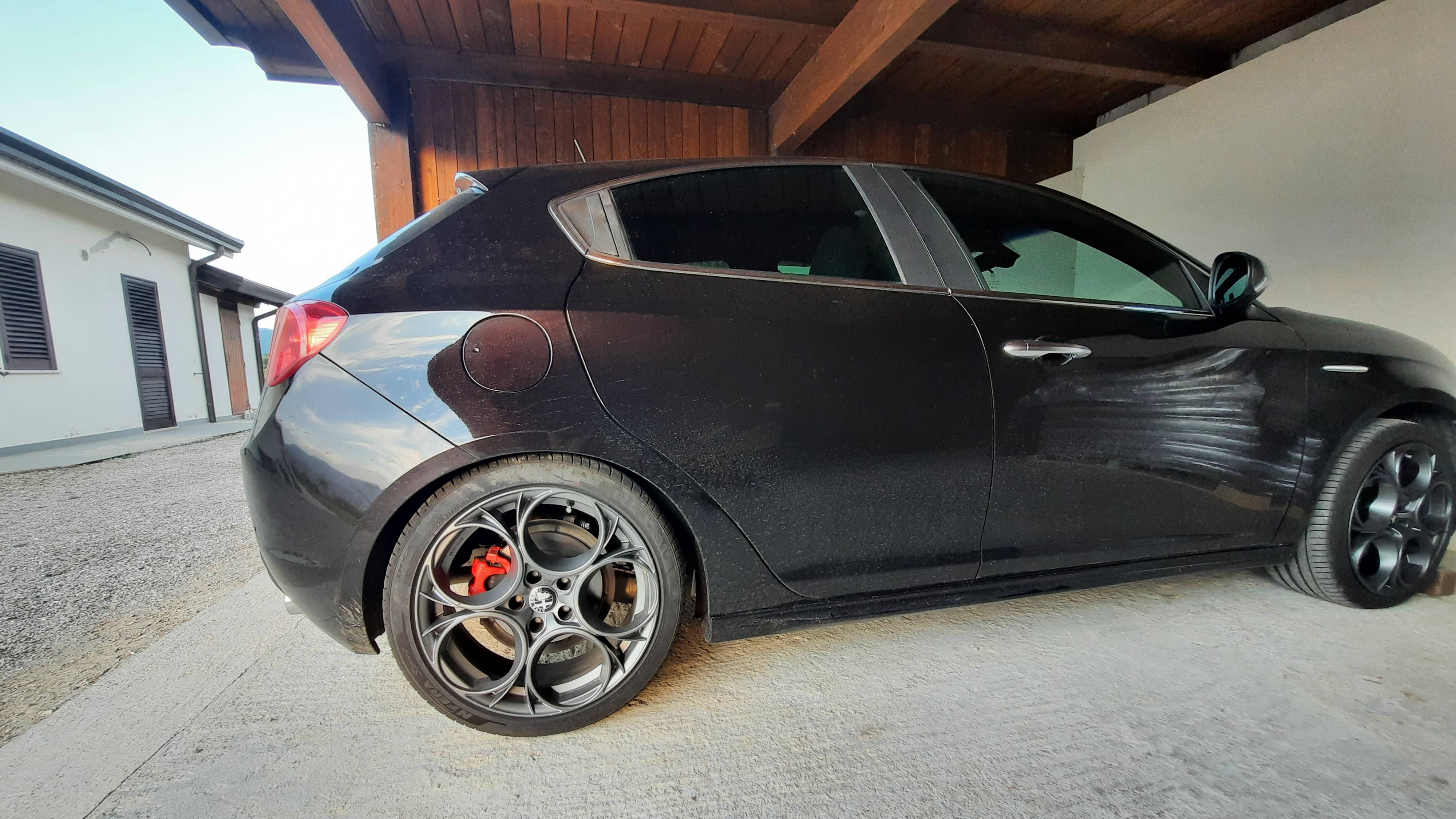

Ciao a tutti,ho un Giulietta del 2014 con cerchi da 17, il canale da 7.5( pneumatico 225/45 R17) e l'ET 41,vorrei acquistare dei cerchi da 18 ma con canale da 8 (225/40 R18) ed ET 33. Potrei farlo?
Ciao,
anche io avevo i 17 e sono passato ai 18, stesse identiche misure.
nessun problema ed effetto estetico ottimo.
    921.7 KB · Visualizzazioni: 199
