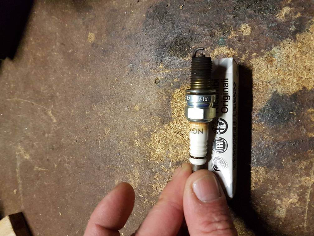

Giuli 1.4 120cv cosidetta may 2014 67000 km candele sostituite da me a sudetto kilometraggio per tentare di risolvere accensione a freddo mancate poi risolto con cambio benza da blu super a verde normale . Distanza vechi eletrodi sempre 0.75 sostituite con originali fca ngk a 6 euri luna. Code ngk ikr9j8 allego foto di vecchia candela e scatola
