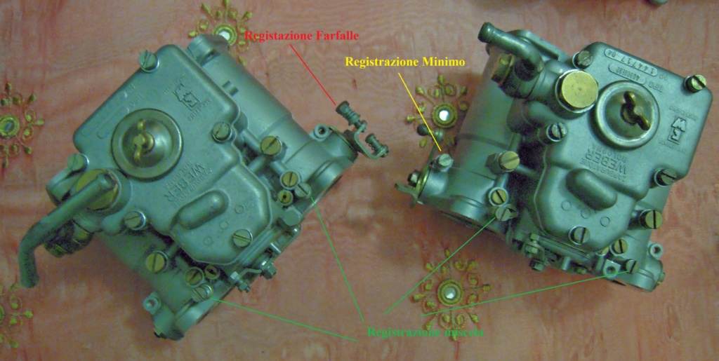

ho aggiunto la foto dei miei carburatori per fugare ogni dubbio. Ho allineato le farfalle tramite la vite segnata in rosso e ho agito tramite le vite segnata in verde per sincronizzare i 4 carburatori ma non riesco a far in modo che tutti segnino lo stesso valore o quasi.
infatti il motore a mio avviso non gira regolarmente ma "trema" troppo al minimo, quindi dubito che sia un problema dello strumento.
Leggendo un file che parla di carburatori weber si dice che se sputa benzina indietro (quindi lo scoppiettio di cui palavo all'inizio) le cause sono due o è troppo ritardata oppure troppo magra, Siccome non può essere ritardata solo su un cilindro deduco sia troppo magra.Infatti io controllando le candele mi sono accorto che era praticamente bianca sintomo che la miscela è magra. Anche agendo sulla vite non riesco ad ingrassare la miscela
