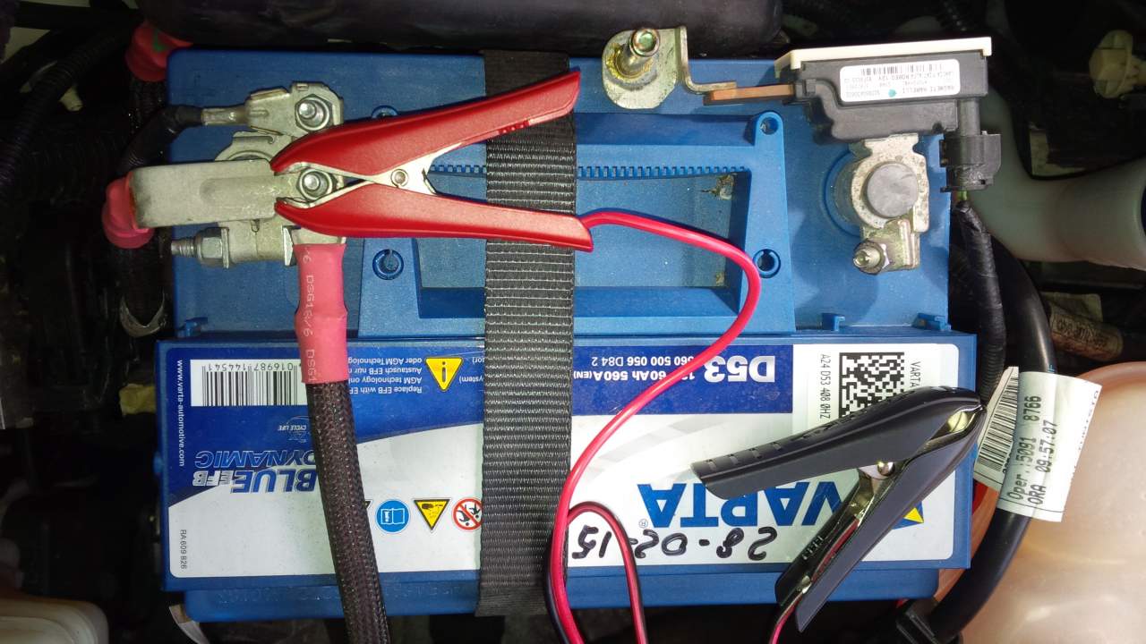

Ciao a tutti!
Mi trovo a collegare il caricatore (Ctek MXS 5.0) alla vettura ma il polo positivo della batteria risulta coperto dall'attacco/piastra dello Start&Stop per cui la rispettiva pinza non si riesce ad agganciare in modo "pulito" al polo.
Dove mi consigliate di collegare il morsetto positivo?
E' corretto al bullone attaccato al polo positivo sotto la piastra?
Ammesso che ci siano differenze, meglio direttamente alla piastra?
Il LUM parla genericamente di polo positivo...non vorrei ci fossero ripercussioni sullo Start&Stop.
Grazie dell'aiuto!

Due sono le condizioni per collegare il polo positivo... la prima che sia saldamente collegata in modo che non si possa sganciare accidentalmente, la seconda che il contatto elettrico sia "buono" ossia non possa generare cadute di tensione.
Dalle immagini che hai allegato pare che le due pinze abbiano un'apertura tale da poter essere collegate alle viti filettate.

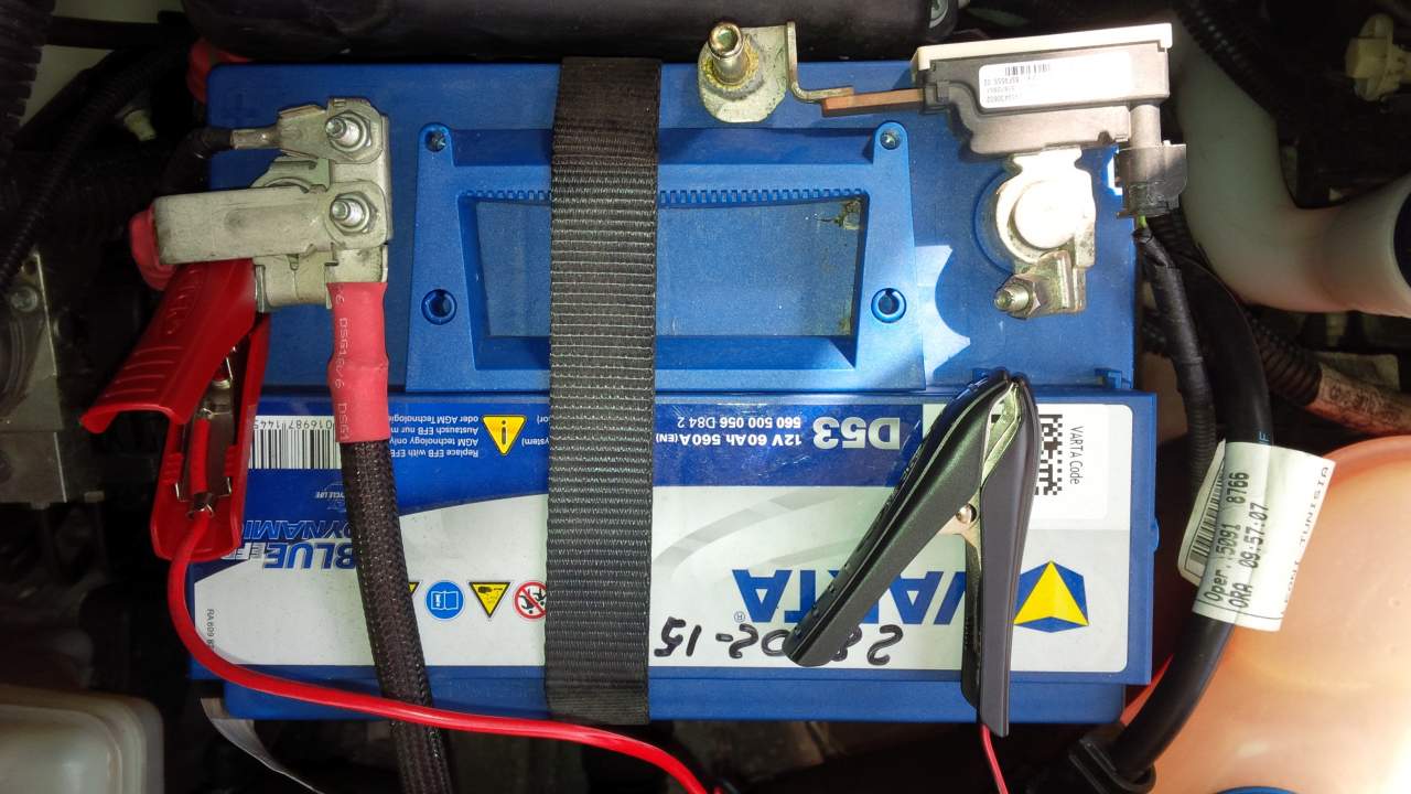

Dalla descrizione per viti filettate intendi quelle collocate sopra la piastra, è corretto?
Quindi è questo il collegamento da utilizzare?
Per ricaricare la batteria avevo utilizzato il collegamento che si vede nella foto del primo post (morsetto agganciato al bullone di fianco al polo positivo sotto la piastra): la ricarica si è completata senza segnalare errori tuttavia ritieni che sia meglio evitare questo collegamento?
Può aver creato qualche problema all'elettronica della macchina?
Quali sono le differenze tra i due collegamenti?
Grazie per la disponibilità!

Non preoccuparti eccessivamente di dove colleghi il morsetto, l'importante che il polo sia quello giusto (positivo con positivo) e che sia saldamente ancorato allo stesso in quanto se si dovesse inavvertitamente sganciare potrebbero causare gravi danni al caricabatterie.
Il metodo più sicuro per ricaricare una batteria dell'auto sarebbe quello di scollegare i morsetti ma così facendo potresti complicarti la vita per il possibile malfunzionamento di alcuni accessori ( genericamente radio, alzacristalli, chiusure etc. )

Quello che dici è indubbiamente fondamentale e mi sembra di capire che venga soddisfatto da entrambi i collegamenti, ma dovendo scegliere tra i due quale mi consiglieresti?
Forse quello della seconda foto (che coinvolge anche lo Start&Stop) è migliore?
