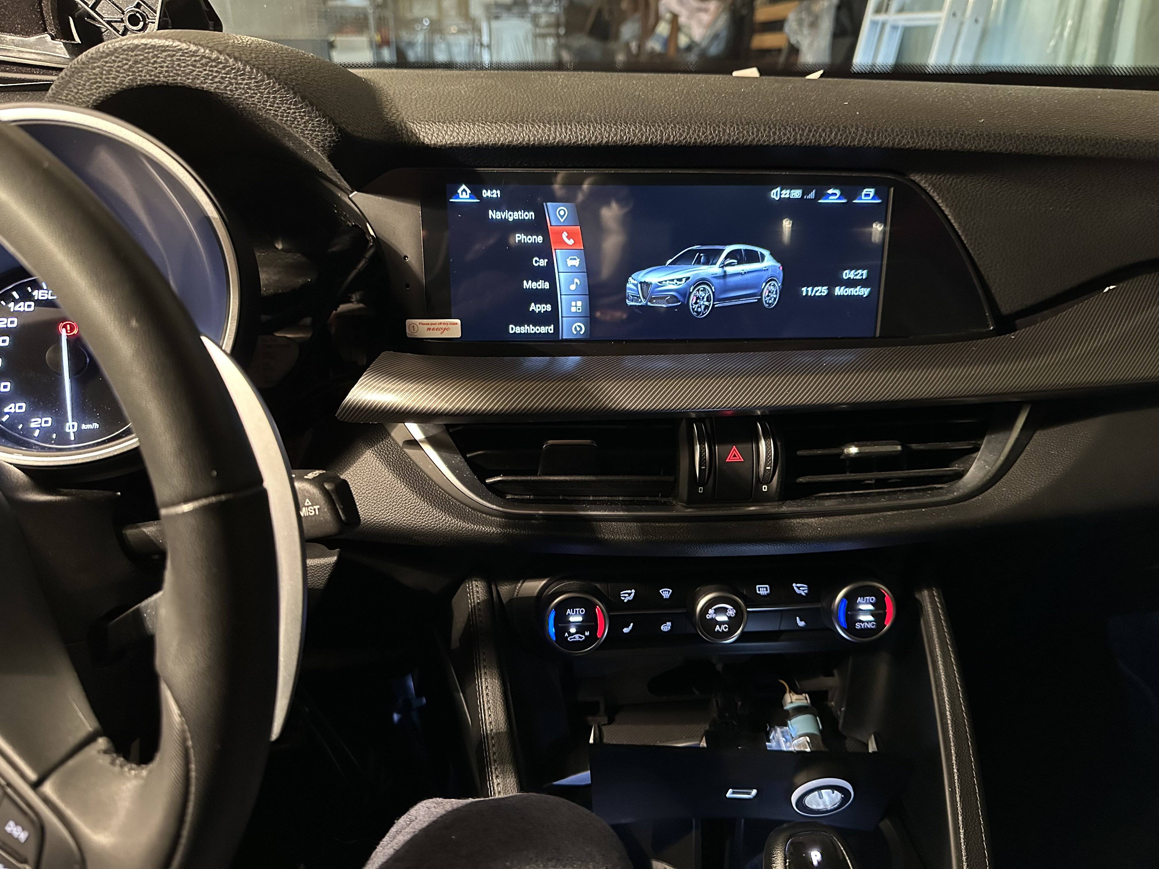

Per far funzionare CarPlay, inizialmente ho acquistato ed installato il modulo aggiuntivo ENG-Custom. Essendo però io un eterno insoddisfatto ho deciso di acquistare un cartablet da 10,25’ con touch screen (quello originale non lo era) e sistema operativo Android. L’ho montato durante le vacanze di Natale e devo dire che non è male.
Il cartablet ha la possibilità di inserire una sua sim dati, che io non ho messo, quindi quando entro in macchina lo collego all’hotspot del mio cellulare. Adesso ho a disposizione navigatore, lettore multimediale e tutta una serie di app che posso installare da Google play (navigatori vari, whatsapp, ecc.) Volendo si può usare tranquillamente il sistema originale della macchina e richiamare il sistema Android a necessità.
Da installare non è semplicissimo ma fattibile, basta un po’ di manualità, l’unica difficoltà vera riscontrata è stato smontare il gruppo con tachimetro e contagiri, che per staccarlo dai sui ganci mi ha fatto tribolare non poco.
Difetti: c’è una app che si chiama Carletter che dovrebbe collegare via Bluetooth il cellulare per far andare CarPlay, ma non sono mai riuscito a farla funzionare. Non so se con Android Auto funzioni, devo ancora provare. Altro “difetto” è che l’audio della macchina e quello del cartablet sono separati, quindi se si ascolta la radio della macchina non si sente quello della cartablet e viceversa. Se ho bisogno del navigatore generalmente parto col il cartablet e faccio tutto da lì. Altrimenti rimango sul sistema originale e funziona tutto come sempre.
