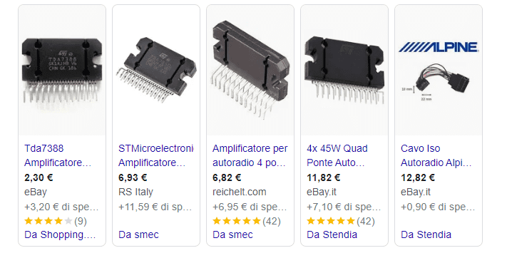

I finali costano pochissimo, questo è un esempio:
Ne ho sostituiti a centinaia negli amplificatori di potenza e finali da palcoscenico, chiunque sappia usare il saldatore ci metterà non più di dieci minuti.
Certo se ti rivolgi a un centro riparazioni minimo ti chiedono 50euro, forse i cinesi un po meno ma poi ti ritrovi con saldature che lasciano il tempo che trovano.

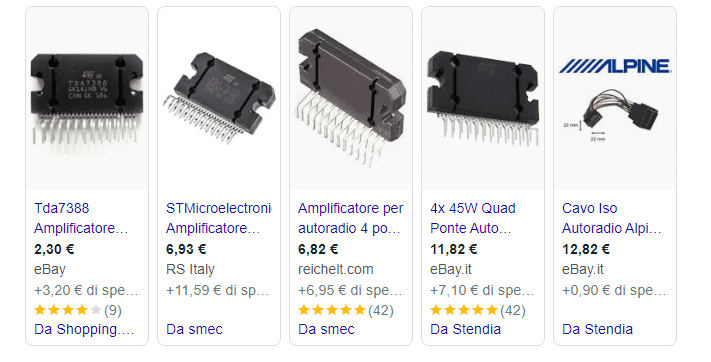

Visualizza allegato 265726
Mi hai dato la soluzione al problema,infatti è proprio l'amplificatore interno della radio che non ne vuole più sapere. Provvederò alla sostituzione dell'intera autoradio comunque...
