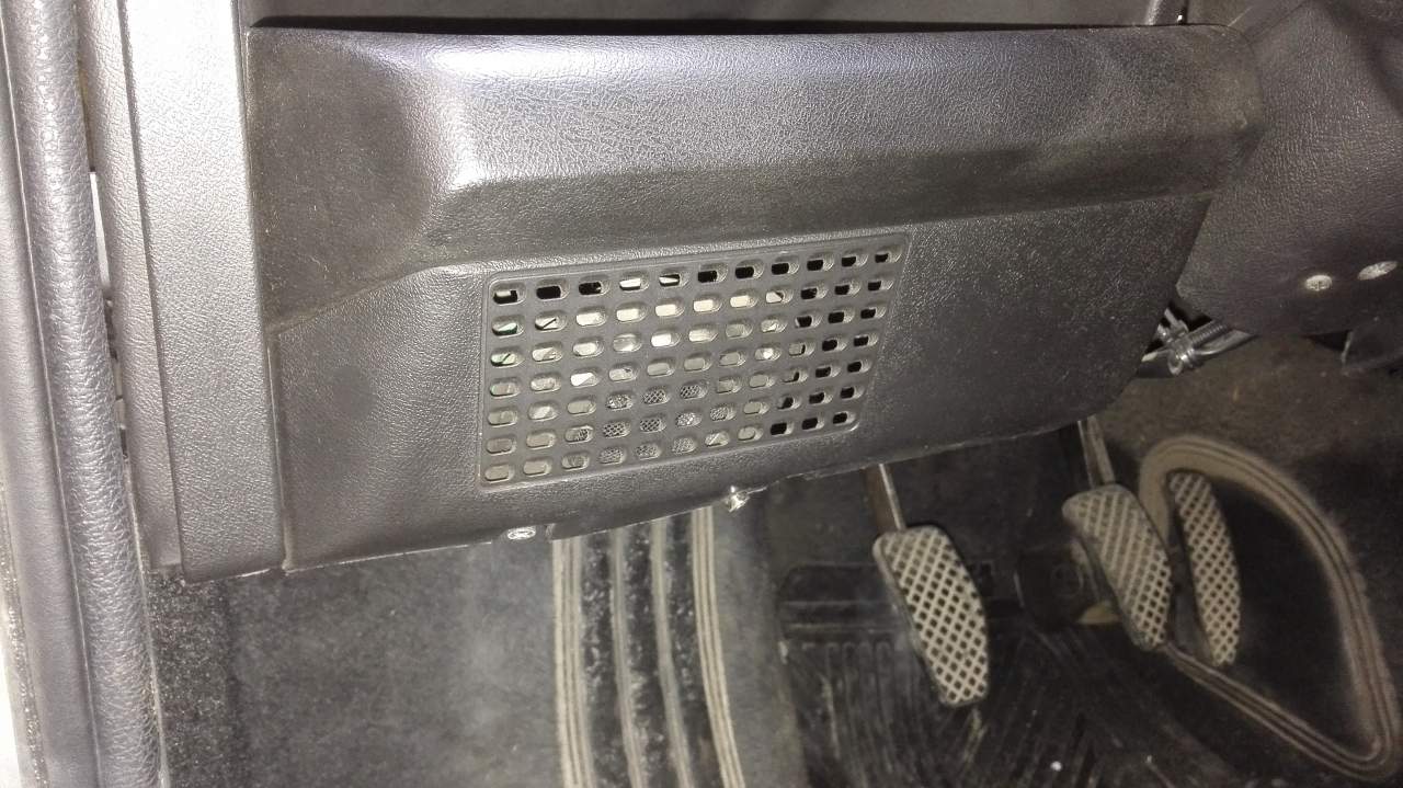

Ecco le immagini degli alloggiamenti, si trovano in basso sul cruscotto come puoi vedere. I tweeter attuali sono avvitati direttamente negli alloggiamenti con le sole viti inferiori, nonostante ciò devo dire che reggono bene e non si muovono affatto.
Sono passato da un negozio di materiale audio che mi è stato consigliato e mi hanno "appioppato" due piccole casse da 87mm (rotonde) dicendomi che sono quelle giuste per la mia 33. Devo dire che hanno i supporti laterali (le due staffette col buchino per la vite) centrali quindi... non capisco come dovrei montarle nei miei alloggiamenti sinceramente !! Forse servono quei supporti di cui mi parlavi ? Eppure li dentro come li potrei far mantenere ? Magari dovrei prendere delle staffette... non saprei, consigli ? IMG_20160305_110720.jpgIMG_20160305_110737.jpg
Ok..87mm..dovrebbero andare bene per il cruscotto della 33..forse sulla tua
(prima serie) si può arrivare sino a 100mm con adattatori che tenevano le casse
più in obliquo ma non lo so per certo..se va di fortuna hai trovato il kit standard giusto..
per il montaggio andrebbero smontate le tasche (se non sono in corpo unico con le mensole
del cruscotto, cioè smontare solo la parte che regge gli altoparlanti), e ispezionate,
ragionando come sulle serie successive:

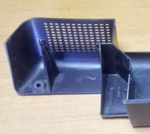

potrebbero esserci all'interno delle guide laterali, dove incastrare le staffette delle casse
(se mancavano le staffette e avevi dellecasse generiche ti dovevi fabbricare tu un rettangolo
di plastica spessa 3 mm o altro materiale vedi nei brico, da incastrare nelle guide laterali,
e con foro in mezzo grande per l'altoparlante e 4 fori intorno per le viti,
oppure cercare un kit tipo quello linkato in precedenza)
se non trovi nessuna guida all'interno delle tasche, penso dovrai lo stesso preparare
un qualche fissaggio all'interni delle tasche in punti laterali adatti, per capirsi con gli accessori
già pronti l'altoparlante non è così a contatto con le griglia di plastica ma rimane
un po' arretrato all'interno..
..proprio alla peggio li fissi come i precedenti, con solo 2 viti sotto a contatto della griglia..

..qui si vede meglio il sistema delle guide laterali, però è alfa 33 ultima serie:
guide-altoparlante-cruscotto-alfa-33.jpg guide-altoparlante-cruscotto-alfa-33-bis.jpg

Interessante l'immagine con il dettaglio delle guide laterali! Ho controllato ed i miei alloggiamenti sono un tutt'uno con il cruscotto, non sono "smontabili" a parte ; però ho anche controllato il retro ed effettivamente ci sono delle guide... credo che cercherò gli adattatori/supporti ! Nel frattanto ho montato le casse da 87 mm (viti dirette) e sembrano andare discretamente bene, un pò povere di bassi ma non mi lamenterei troppo (20 euro la coppia). Magari in futuro penserò ad un upgrade ! Nel frattempo grazie mille a tutti, se trovo i supporti provvederò a fare le foto e postarle !
..già..e se poi non li trovi puoi tentare di fare un po' di bricolage e fabbricare qualcosa..

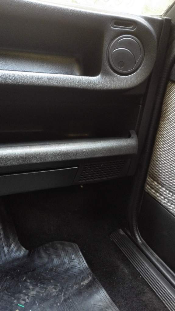

..sulla 33 prima serie la posizione dei meccanismi e motorini alzavetro, che definiscono dove c'è spazio
per incassare le casse oppure no, è diversa che nella serie 2 o serie 3, una posizione che si vede
abbastanza spesso utilizzata nella portiera (comunque con casse non molto grosse, credo 100mm
o 130mm al massimo e magneti retrostanti non enormi) è questa (..fotina ritagliata da un annuncio..):
