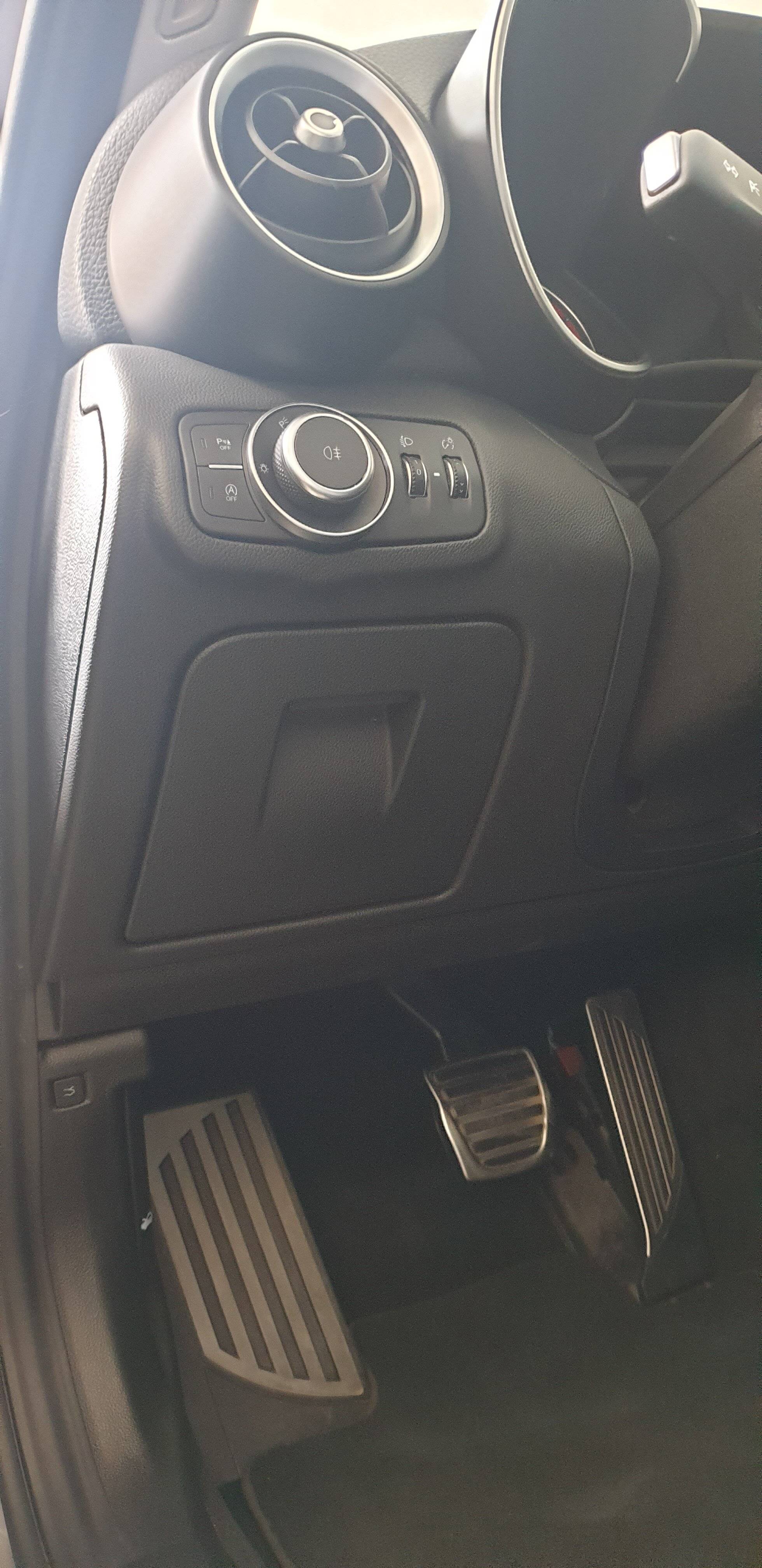

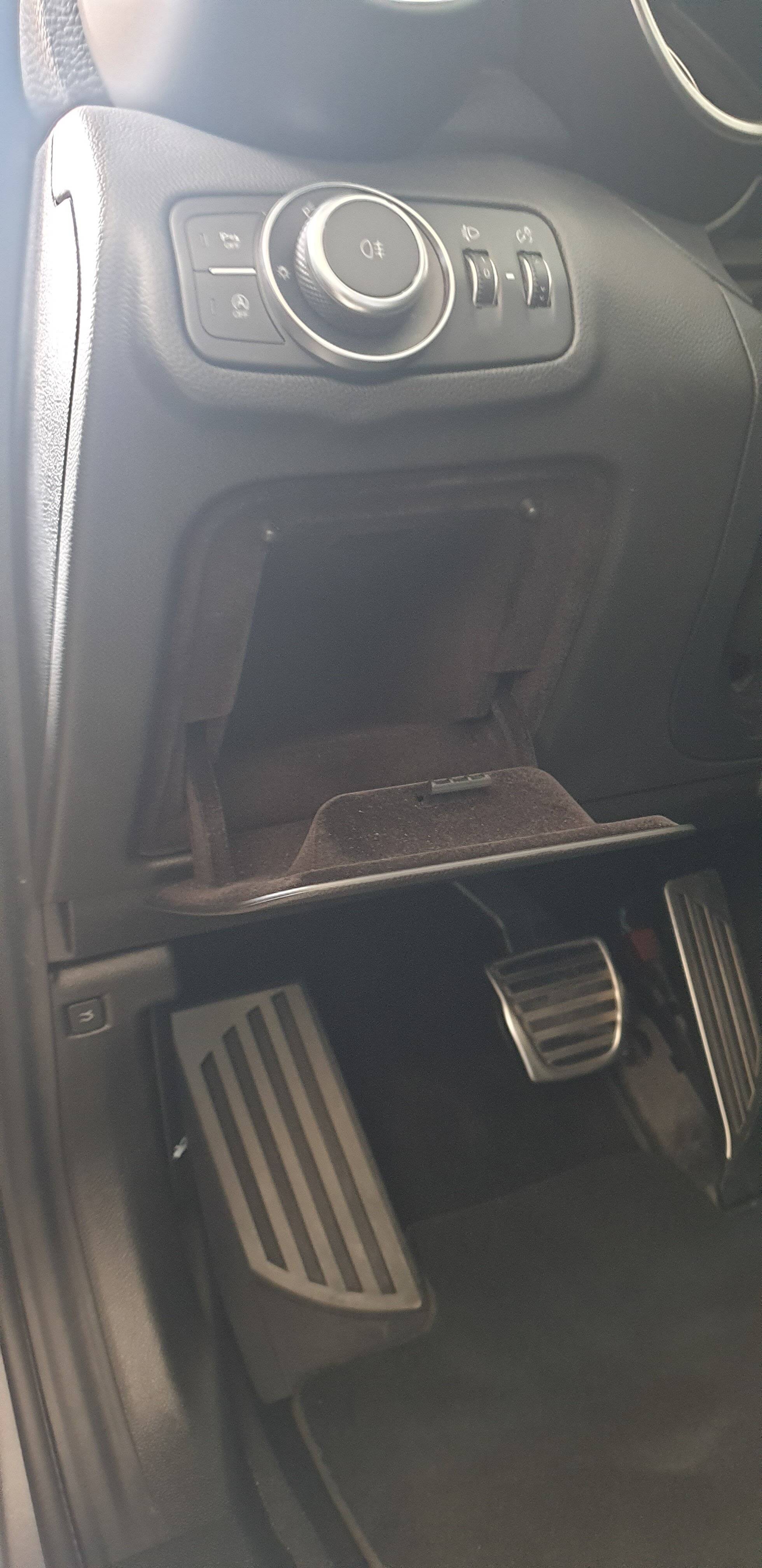

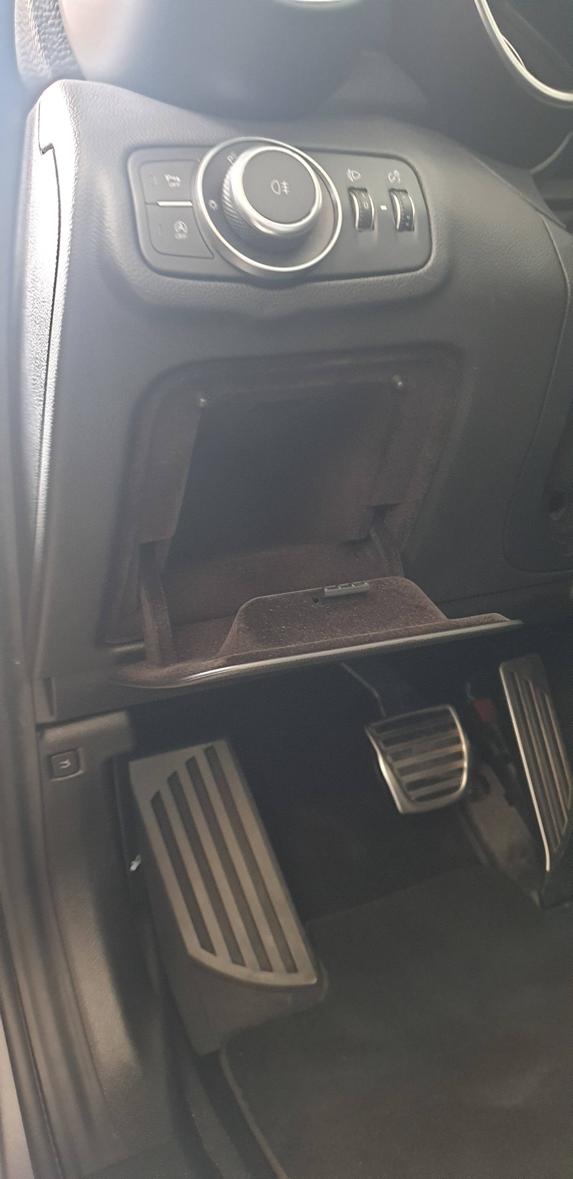

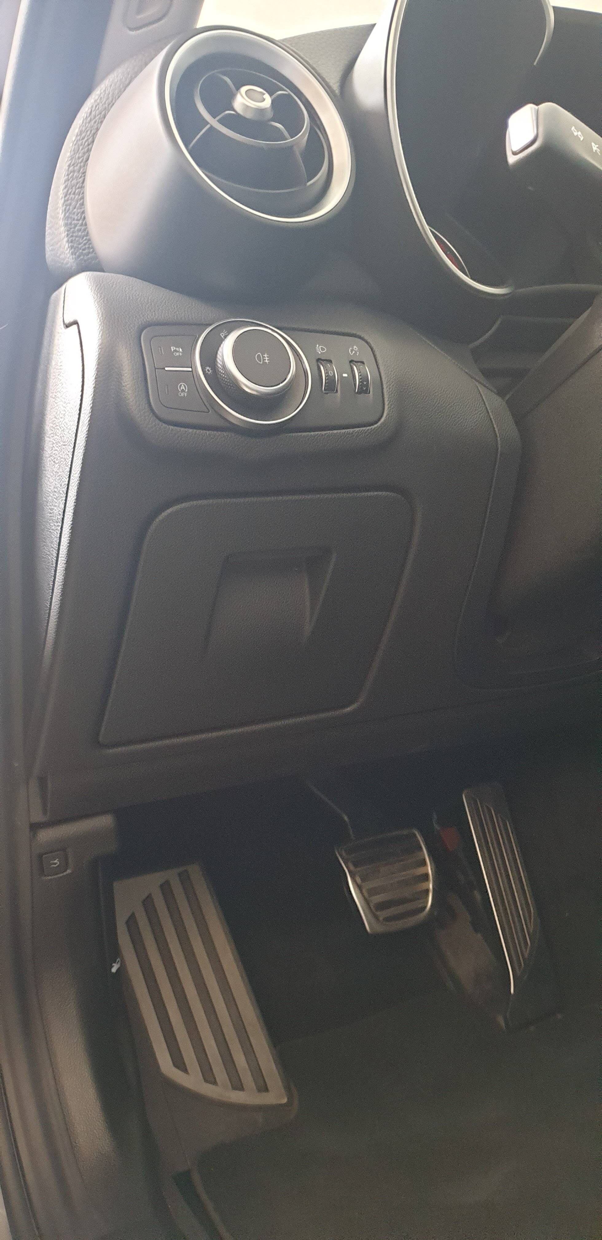

Eh, con tutto il bordo che hai lasciato ne hai da limareOggi dalle 15 alle 20 mi sono avventurato è non sono riuscito a finire...speriamo che domattina mi quadra tutto.
Sono a buon punto comunque.
Gran bel lavoroSì infatti ce n'era troppo per fortuna si taglia facilmente...finalmente dopo 8 ore attaccato lì ho finito.

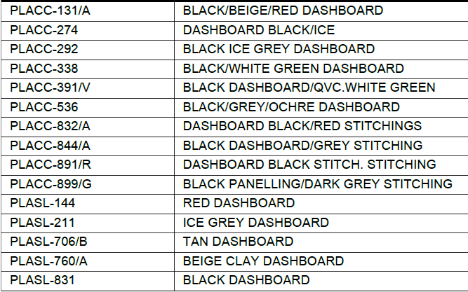

E' lo stesso codice, il primo è scritto male. Questo è corretto: 156111808Raga Buongiorno, perdonatemi, ma seguendo tutta la discussione mi sono accorto che il codice del cassettino di colore nero ha due codici 015611180 e 156111808? Cosa cambia?
Ciao a tutti,
qualcuno ha il codice per il cassettino colore beige?
Grazie
Guardate, i codici (per auto con guida a sx) sono tutti questi qui. Il primo (156111808) è quello nero e quello rosso è il secondo (156111807)Salve a tutti, qualcuno conosce il codice del cassettino color tabacco? Grazie
Se hanno lo stesso codice, allora sono identiciDomanda ma tra giulia e stelvio è lo stesso cassettino, perchè se ne trovano per stelvio ma pochi per giulia.
Sebrano identici anche nei codici 1744304 stampati sulla plastica.
