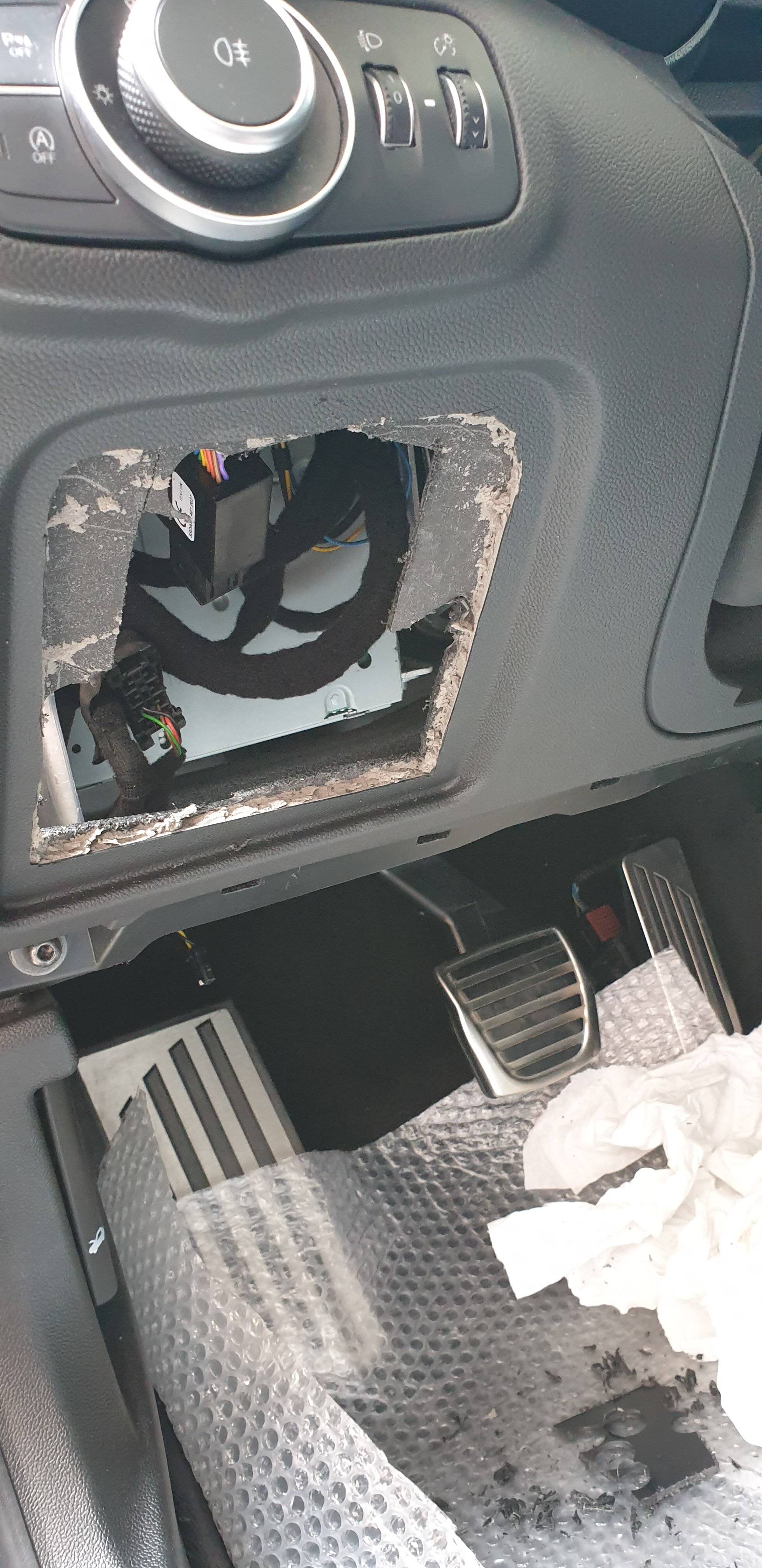

cassettino vano portaoggetti lato guidatore
Non è ancora arrivato,mi hanno detto mercoledì,penso di pasticciare nel prossimo weekend.
Posto le foto comunque spero di non fare qualche cavolata...
Pigliati un pomeriggio intero. Senza bambini o mogli rompipalle nei paraggi.

Oggi dalle 15 alle 20 mi sono avventurato è non sono riuscito a finire...speriamo che domattina mi quadra tutto.
Sono a buon punto comunque.
