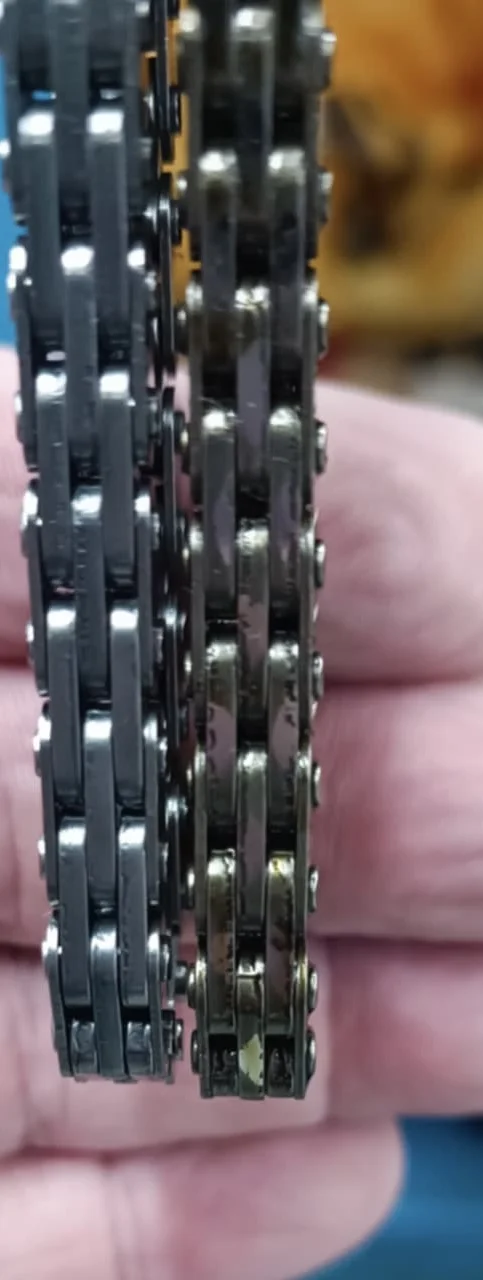

Stalo sa mi to pri 25 500 km, pričom servis bol urobený pri 15 500 km. Keď sa kontrolka rozsvietila, auto už malo najazdených 20 km, bolo na ceste 20 minút a našťastie bolo na ceste domov. Olej bol vymenený spolu s výmenou rozvodového remeňa, opäť s výrobcom Selenia. Nič podobné tomu, čo hovoríte, nie je. Povedzme, že tieto prípady sa vždy objavia PO prvom servise, s novým olejom; keby to bolo tak, ako hovoríte, videli by ste ich okolo 15 000 km, okolo 30 000 km alebo okolo 45 000 km, keď olej zriedne. V mojom prípade sa to stalo pri 10 000 km po prvom servise s novým olejom. Myslím si, že keby to bol napínač reťaze, nová reťaz aj predĺžená by mali rovnakú dĺžku, pretože problém nie je v reťazi; vymenili by napínač reťaze a dali späť starú reťaz. Namiesto toho by vymenili všetko.
Mali by ste mať natiahnutú a novú reťaz vedľa seba a vedieť, aké je natiahnutie.
Náš poľský priateľ, ktorý vidí tie kufre a pozná náhradné diely, nemá fotky oboch a nepovedal by nám, kedy sa spustí alarm?
Random… each 130 and 160 and no oil is no problem. in my case 3000km after oil change. And chain is prolonged about 4-6mm
