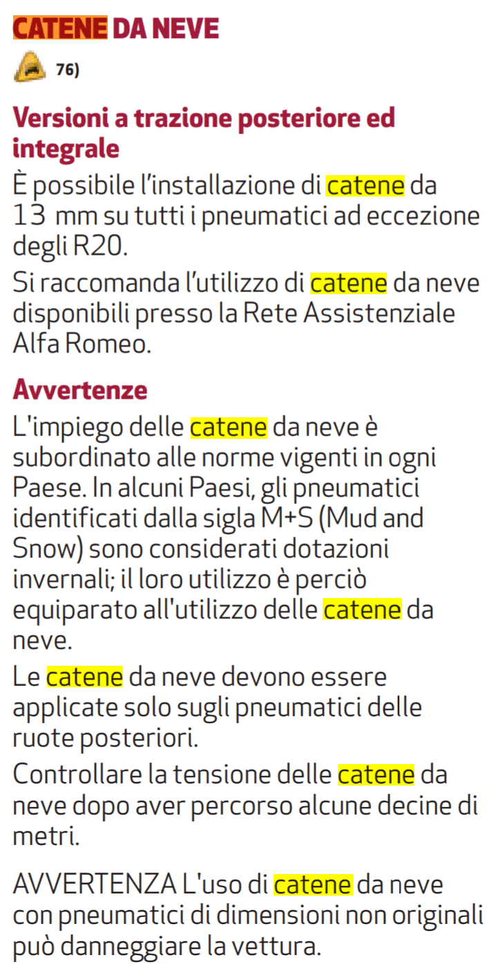

Secondo il Libretto Uso e Manutenzione, con gomme 255/40 R18 si possono montare catene da 7 mm.
Sulle anteriori probabilmente si possono montare solo le "ragno" perche la ruota sul lato interno passa molto vicino alla sospensione.
