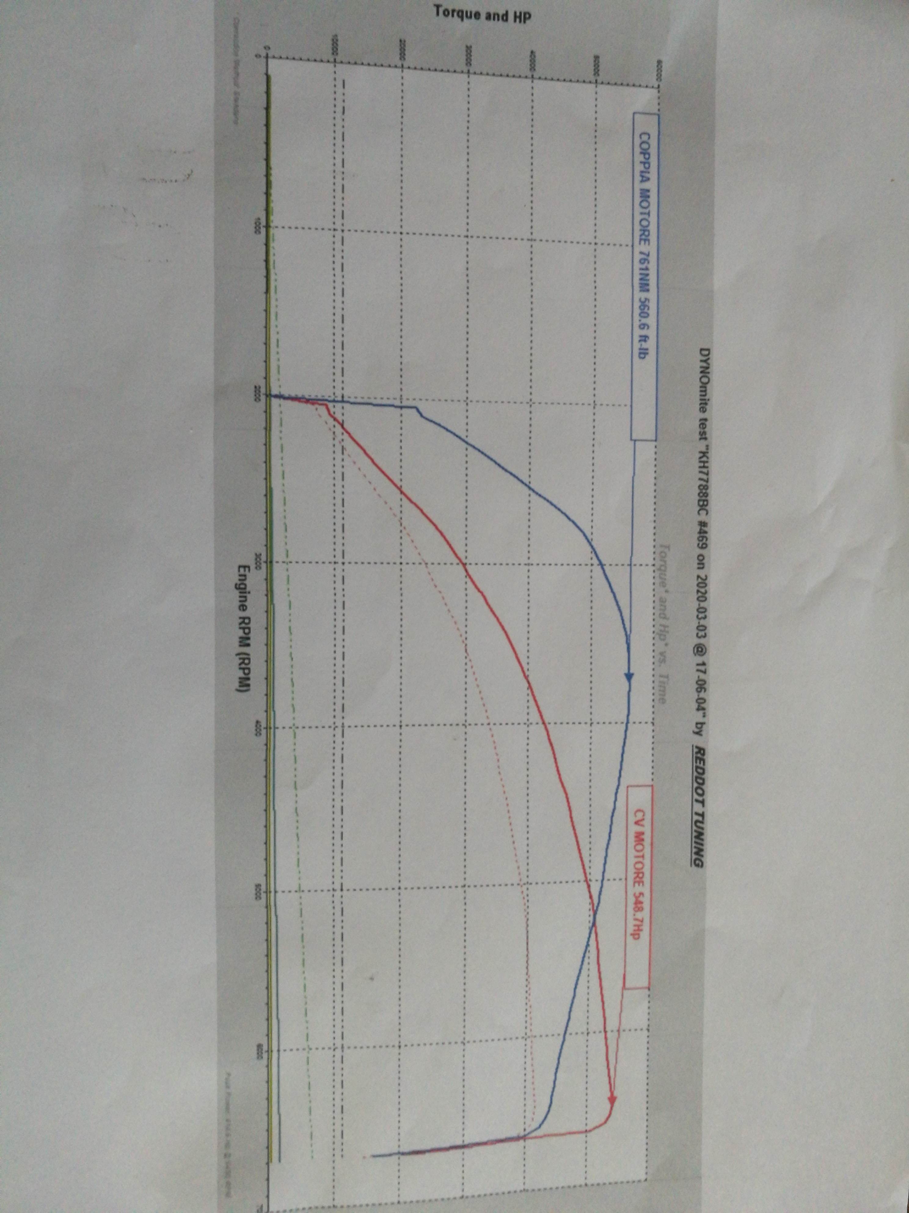

Recentemente ho sostituito i cat. Originali con cat 200 celle. Prima dell'intervento ho rullato l'auto per avere poi un metro di paragone post mappatura . Con mio grande stupore ho constatato una potenza di partenza di soli 475 cv .ero certo che non fossero 510 ma non mi aspettavo un valore cosi . Successivamente alle modifiche dei cat e filtro ari k&n i cavalli rullati sono 550 con coppia stratosferica di circa 77 kg/m.quello che fa incazzare che il bollo si paga sui cv dichiarati dalla casa madre .comunque tutte le case dichiarano piu cv ma 35 cv in meno mi sembrano troppi

dipende molto dal carburante: quando ho provato la X5 con il V8 biturbo a Bormio, l’uomo bmw mi ha detto che la benzina in vendita a Livigno, invernale e di qualità inferiore, toglieva circa il 10% di potenza, ben oltre i 50 cavalli..
la Quadrifoglio di @MPP al contrario, sembra avete qualcosa di più dei 510 dichiarati
Anche il mappatore mi ha dato la stessa opzione come probabile causa .la cosa strana che la coppia era maggiore di quella dichiarata

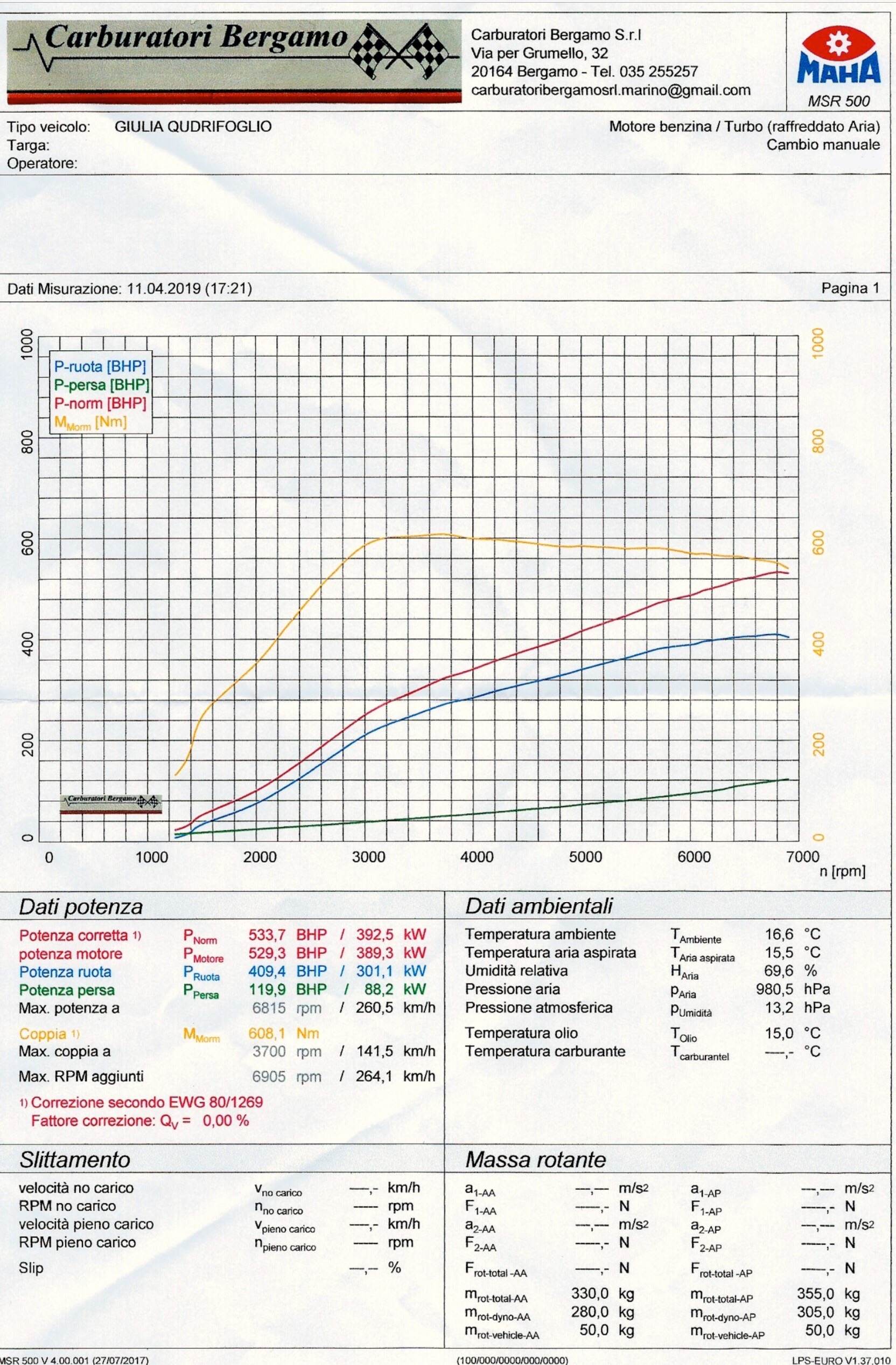

Per il manuale la mia l'hanno rullata in quinta (264 Km/h rilevati ai rulli) e ne aveva addirittura più del dichiarato (533.7 BHP / 541 CV - 62 Kg/m).
Stock...
Non l'ho toccata per non fregare cambio e frizione (max 600 nm col manuale).
100 ottani da sempre (non aggiunge potenza, IMHO, ma impedisce che la centralina, in presenza di anomalie della combustione, si assesti su valori più "turistici" come ben spiegato nel video di evo3)

Rullata in sesta e comunque da dati alfa il cambio sopporta benissimo i 77 kg/m confermato da biesse
