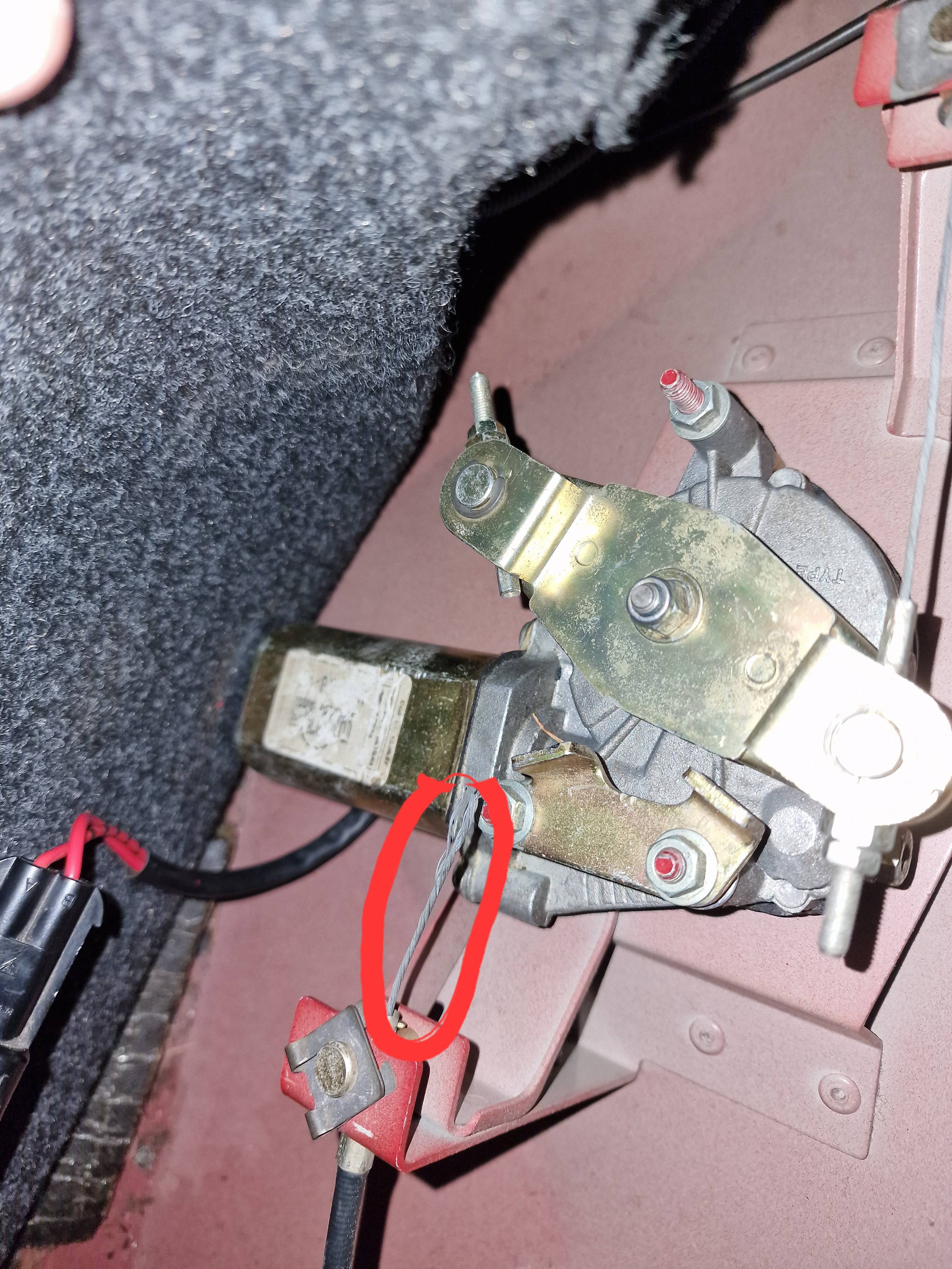

Io ho lo stesso problema (allego foto) e ho visto ovunque (da centro alfa a venditori online, veramente tutti) e la serratura con cavo 60652717 è introvabile, solo manuale ma ho visto che il cavo è diverso).
Il meccanico mi propone un giunto lì vicino e anche su gruppo di appassionati su noto social mi hanno parlato di questa soluzione.
Ma si potrebbe anche sostituire il cavetto d'acciaio risttaccandolo alla serratura e facendolo passare per la guaina una volta sfilato dalla stessa il vecchio?
