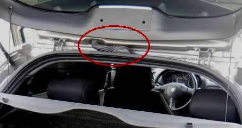

Ciao a tutti,
vi espongo il mio problema: ho montato una retrocamera sul mio 147 seconda serie tra le luci di targa.
Il negativo l'ho preso a massa (dove sono anche collegati i fanali dx e stop) il positivo ho dovuto lasciare un cavo volante sotto le guarnizioni perché non ho trovato il cavo nel cielo dell'auto.
Il cavo che parte dalla lampadina è Viola/Nero (misurato col tester), ma il cavo viola/nero che passa all'interno non porta la +12 (tester).
Premetto, che montando una lampadina Led per la retro ho dovuto invertire i cavi nel connettore.
Quale cavo e che colore è il positivo della lampadina retromarcia!?!?!
Viola/Nero o Bianco/Nero?!!?
Nessuno che può aiutarmi?

Scusa l'arroganza, ma... Come se non l'avessi già fatto.
Alla lampadina arriva un cavo Viola/Nero e uno Grigio/Nero, (col tester) il Viola/Nero porta la +12. Ma sotto il cielo dell'auto, il cavo Viola/Nero non è quello della retro (+12).
Dove passa?!

La lampadina della Retro su 147 rimane sul portellone posteriore. C'è un unica guaina che entra nella macchina e si trova sotto il cielo.
Trovo due cavi di colore Viola/Nero: uno è la plafoniera del bagagliaio, e l'altro dovrebbe essere la retro... Intercettandolo però, mi sono accorto che non passa +12, ma allo stesso tempo, scollegandolo la lampadina della retro non funziona. Come può essere?
Se ci sono altri cablaggi che scendono lateralmente (sotto il battitacco) come si ci arriva?!
Lascio un immagine della guaina che entra dal portellone alla macchina.
Grazie.
Ho risolto!!
Anni fa, montando una lampadina a Led per la retro, avevo invertito i cavi.
Il positivo, come qualcuno aveva detto, era il cavo Bianco/Nero e l'ho intercettato nel cielo dell'auto per poi farlo scendere alla retrocamera.
Grazie a chi mi ha dato consigli!! Si può chiudere la discussione.
