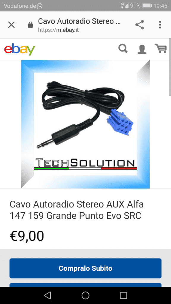

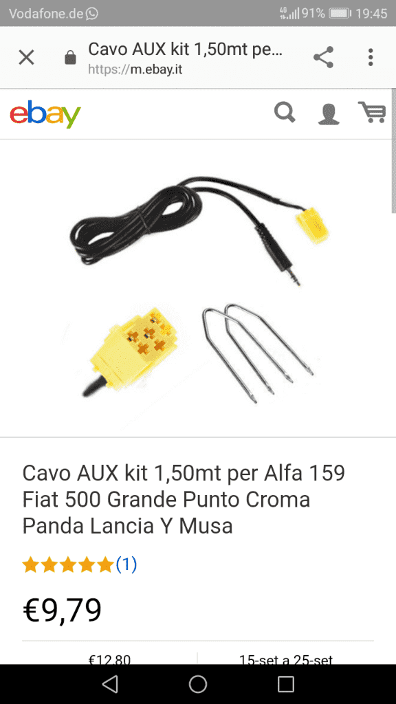

Salve amici volevo un consiglio, la mia 159 ha lo stereo navi originale e lo vorrei cambiare con uno che il gps che legge SD, però avevo visto su internet i cavetti Jack che va inserito nel retro della radio ma non capisco cosa cambia tra quello blu e il giallo? So che il connettore blu è per il caricatore cd ma il giallo?
I cavi sono questi

Grazie per la risposta, comunque si l'ho visto su ebay però non ho capito cosa cambia tra il connettore blu e il giallo. Se non sbaglio nel blu c'è collegato il caricatore cd che nella mia c'è, invece nel giallo se non sbaglio ci sono 2 fili.
Quella che ho montato io in pratica ha tre connettermi che si vanno a collegare dove va collegato un eventuale caricatore esterno per i cd le interfacce yatour vengono vendute con un cavo sdoppia queste connessioni in modo da poter continuare ad usare l'eventuale carica cd esterno altrimenti puoi tranquillamente collegarlo diretto senza lo sdoppiatore e l'unico vantaggio che ti dà l'interfaccia che ti consiglio è quella di avere più connessioni oltre il singolo Jack 3,5. Ai tempi valutai anch'io l'opzione da te linkata ma leggendo alcune recensioni la scatai subito perché non sempre viene riconosciuto dallo stesso. Mentre con l'interfaccia che ti consiglio avendo tre attacchi viene emulata la presenza del carica cd evitando così eventuali problemi che si posso verificare con l'adattatore che hai linkato. Detto questo secondo me vale la pena di spendere qualche soldo in più si è vero che se l'adattatore che stavi pensando di prendere dovesse avere qualcosa problema puoi sempre fare un reso però perché perdere del tempo quando a un costo si più alto ma comunque insignificante rispetto a un 2din nuovo come si deve puoi acquistare un prodotto di qualità migliore e soprattutto funzionante e funzionale spero d'esserti stato d'aiuto
