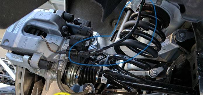

Ciao a tutti,
qualcuno può dirmi a cosa serve questo cavo? Mi sembra il cavo del sensore di usura, corretto? Ho notato che sulla mia è spezzato ma non ho alcun dtc in centralina. Ps. se ho sbagliato sezione ditemelo e la segnalo per spostarla..
Dovrebbe essere il cavo sensore usura pastiglie freni
Reazioni: merluzzo
Non hai nessuna spia perchè se non erro quel cavo sensore funziona al contrario, ovvero collegamento interrotto = tutto ok, collegamento presente = pastiglie usurate.
