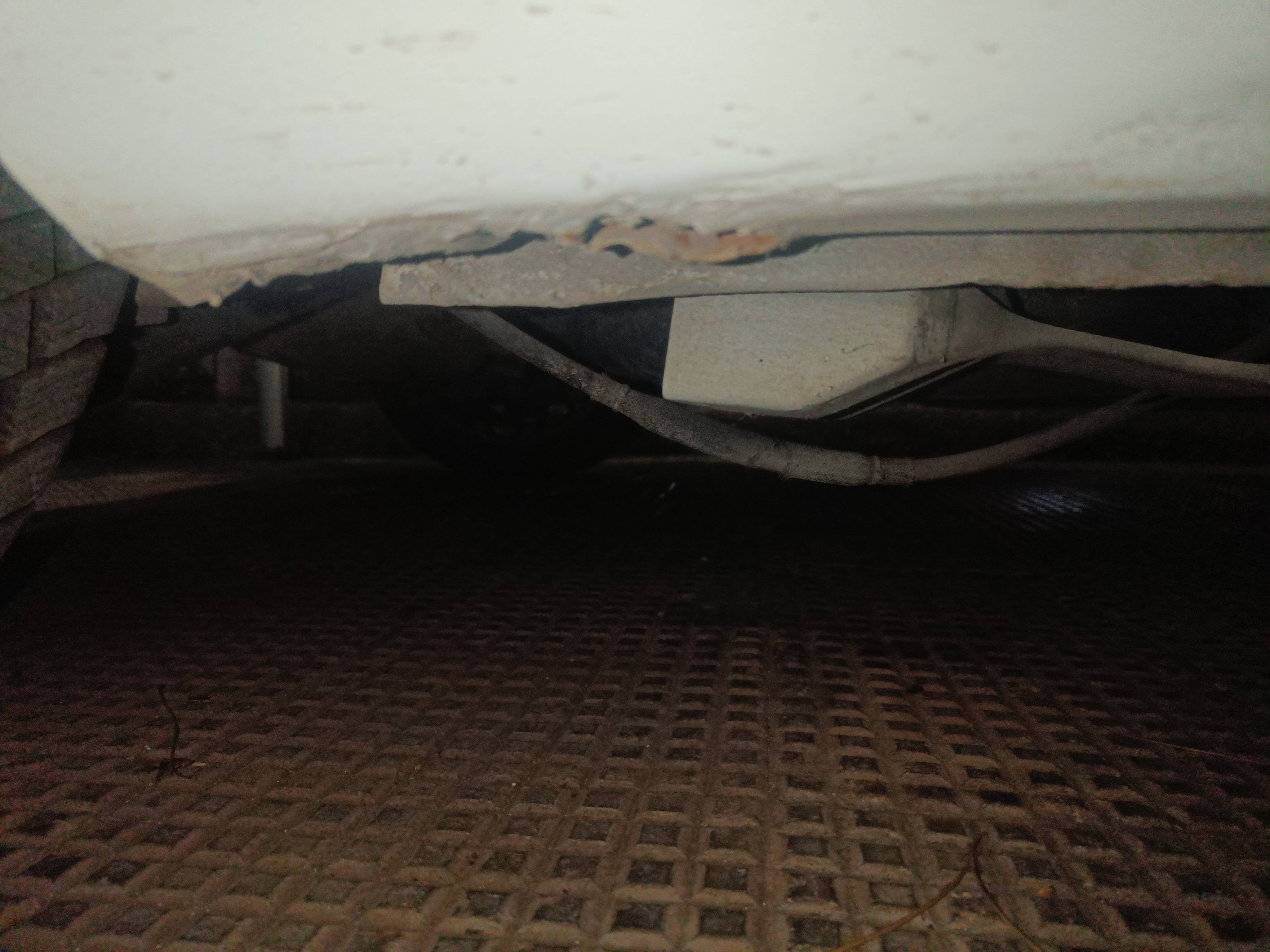

Buonasera,
ho comprato una Giulietta 2013 ad agosto 2022. Oggi per puro caso ho notato un cavo a vista nelle vicinanze della ruota posteriore destra, come potete notare dalla foto. Qualcuno sa dirmi che cavo è? È normale sia in quella posizione? Mi sembra strano non averlo mai notato in un anno e mezzo
Si deve essere rotta una fascetta alla prima occasione la fai mettere dal meccanico.
Reazioni: Dalfi

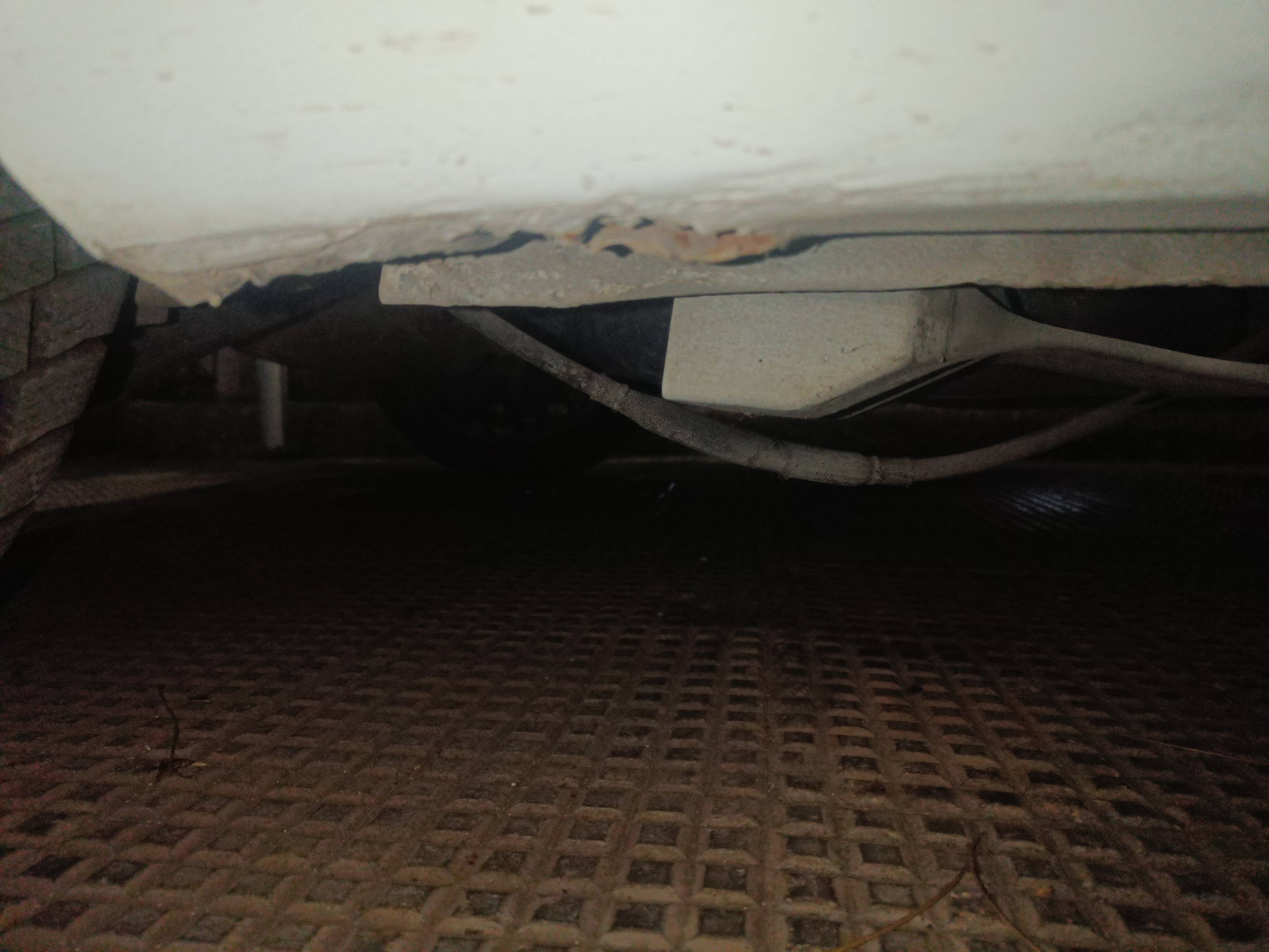

Buonasera,
ho comprato una Giulietta 2013 ad agosto 2022. Oggi per puro caso ho notato un cavo a vista nelle vicinanze della ruota posteriore destra, come potete notare dalla foto. Qualcuno sa dirmi che cavo è? È normale sia in quella posizione? Mi sembra strano non averlo mai notato in un anno e mezzoVisualizza allegato 264001
Dovrebbe essere il cavo del freno. Va inserito in una clips metallica. Sistemalo subito
Reazioni: molly65 e Dalfi
L'ho portata dal meccanico ed era uno dei due tiranti del freno a mano. È riuscito a rimetterlo in sede senza alzarla sul ponte (non erano saltate clips)
