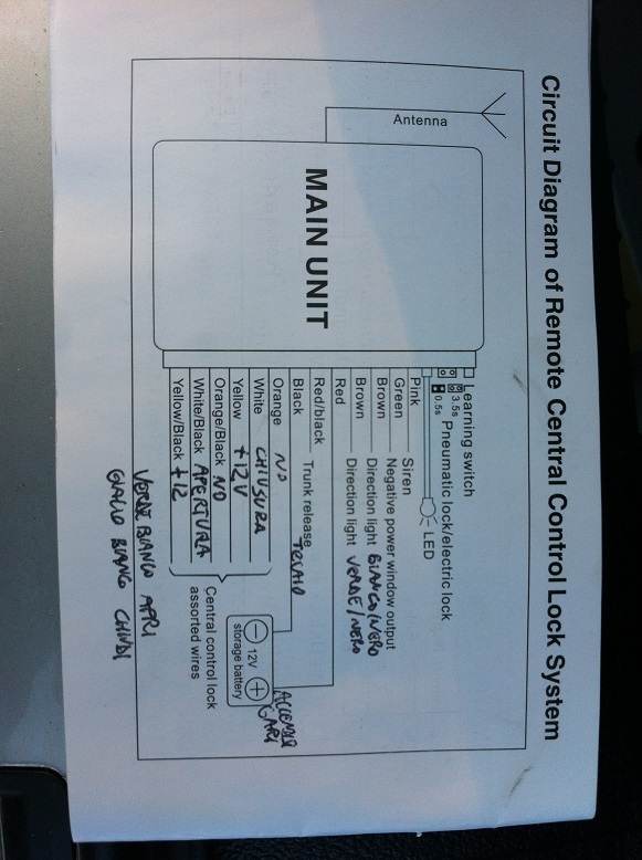

salve a tutti posseggo una 156 del 2001 1.9 JTD la versione da 115cv...vorrei montare una centralina aftermarket per la chiusura centralizzata con telecomando in allegato...ma non so letteralmente dove mettere le mani perché non trovò una guida ne un video che mostri nulla...ho letto qualcosa in giro ma non che si capisca molto...aiutatemi vi pregoooooo
La centralina è questa anche se i telecomandi sono diversi KIT CHIUSURA CENTRALIZZATA CENTRALINA UNIVERSALE PER AUTO CON 2 TELECOMANDI | eBay in più in allegato metto una foto dello schema anche se in inglese...lasciate perdere le scritte in penna perché la foto lo presa da internet però lo schema è uguale...spiegatemi molto semplicemente...calcolando che io con la chiave inserendola nella serratura sia dal lato passeggero che dal lato autista apro e chiudo automaticamente tutti gli sportelli...

Metti un fusibile sul positivo di alimentazione. Un dispositivo supplementare con uno schema del genere non lo prenderei manco in considerazione...." assorted wires" ????? , figuriamoci se ti indica di collegare l'alimentazione direttamente sulla batteria senza un fusibile.

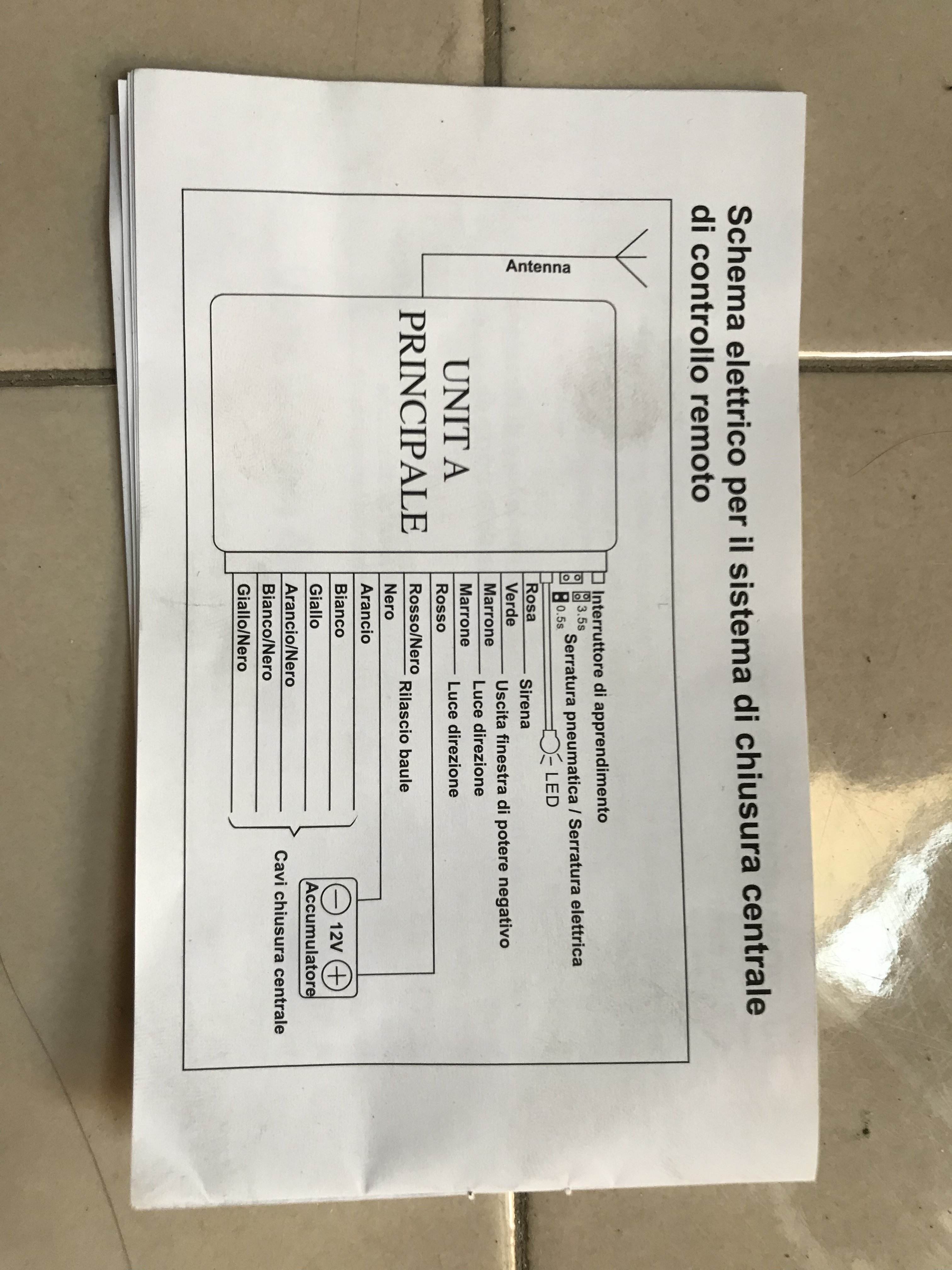

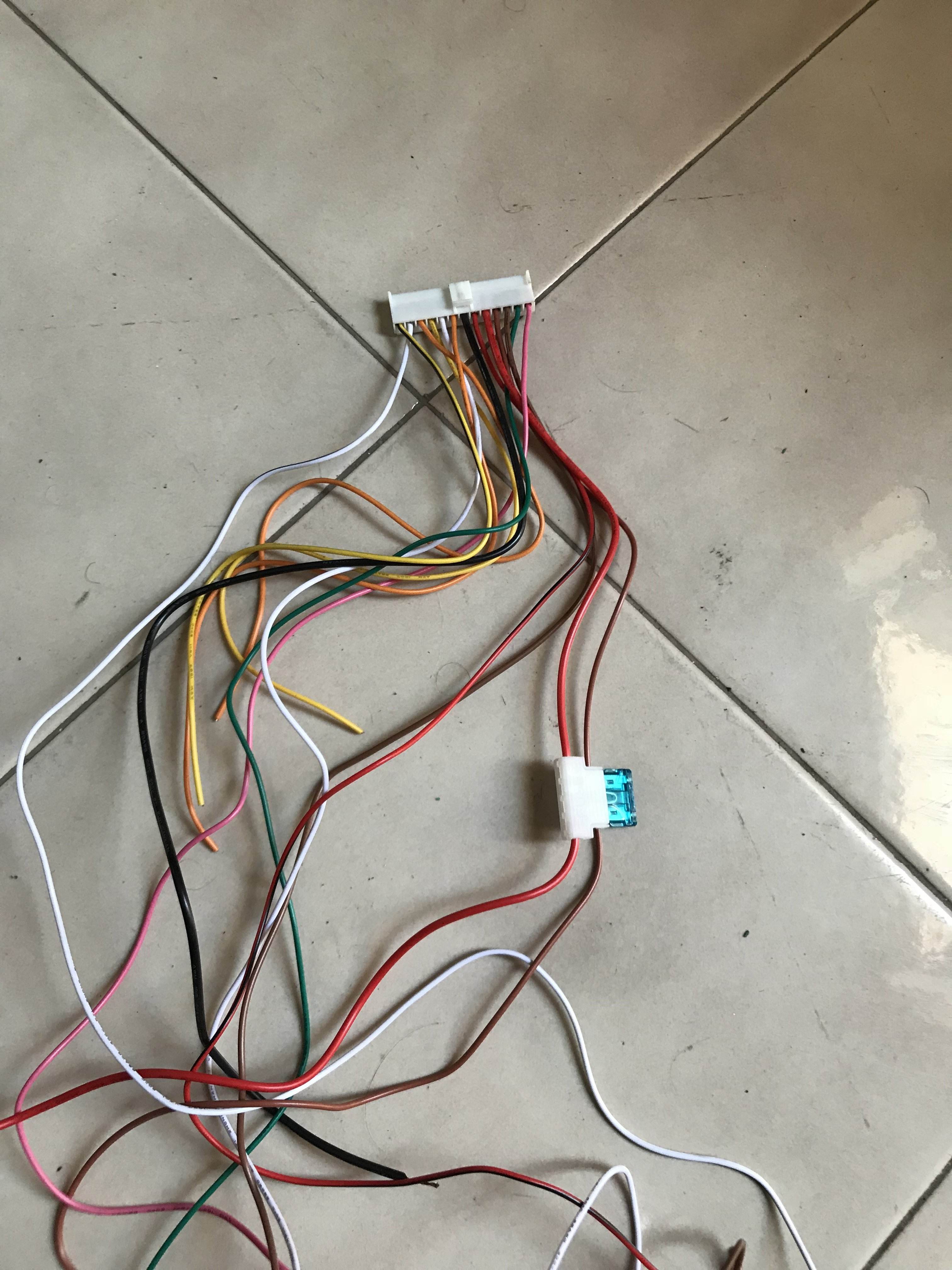

Questo è il materiale in mio possesso oltre alla centralina

Però vorrei sapere in modo molto semplice quali e dove collegarli questi cavi.
Esempio: (dico una scemenza)
Il cavo blu va al cavo giallo situato lì...ecc ecc per tutti i cavi
