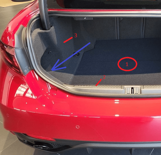

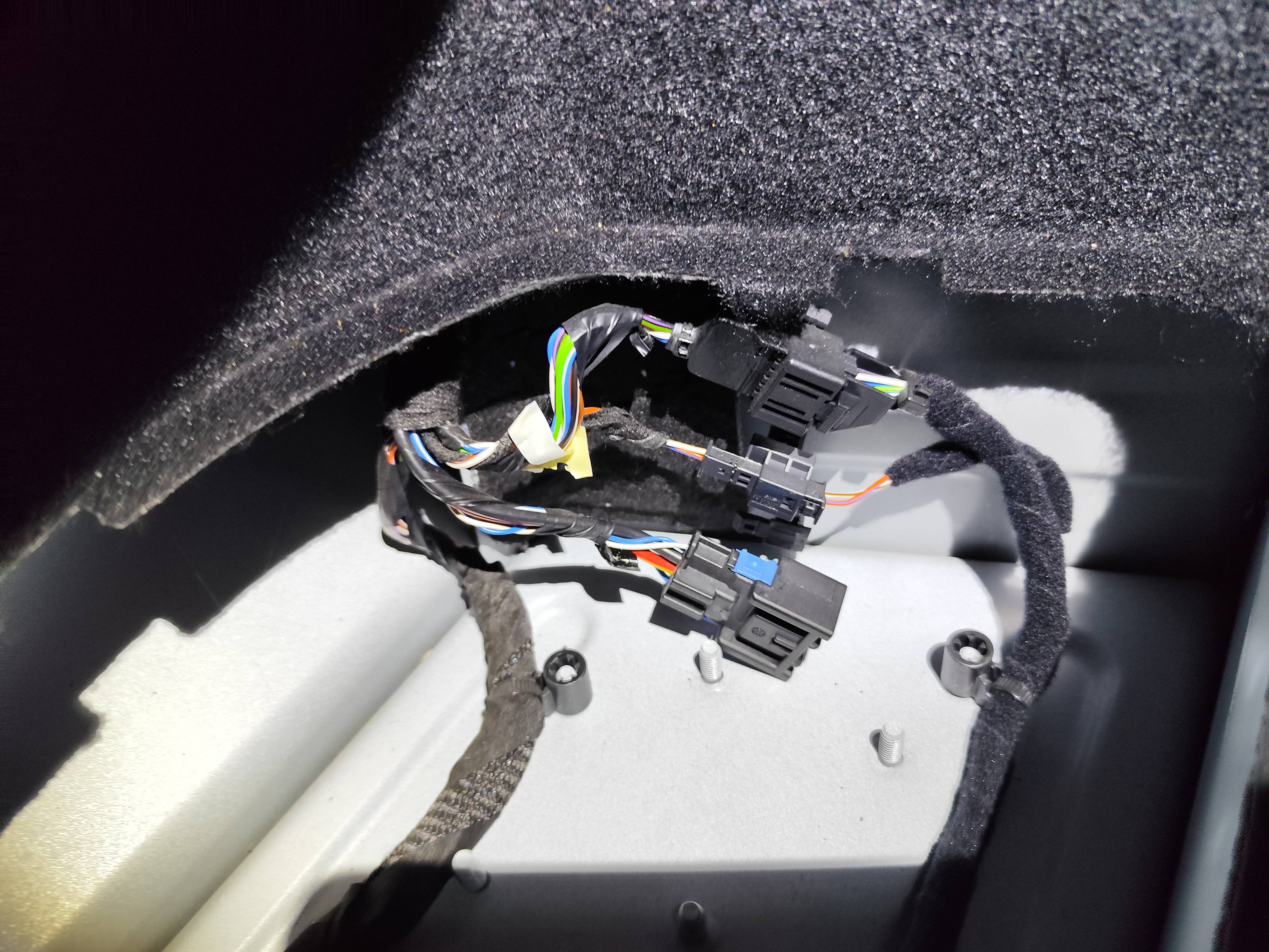

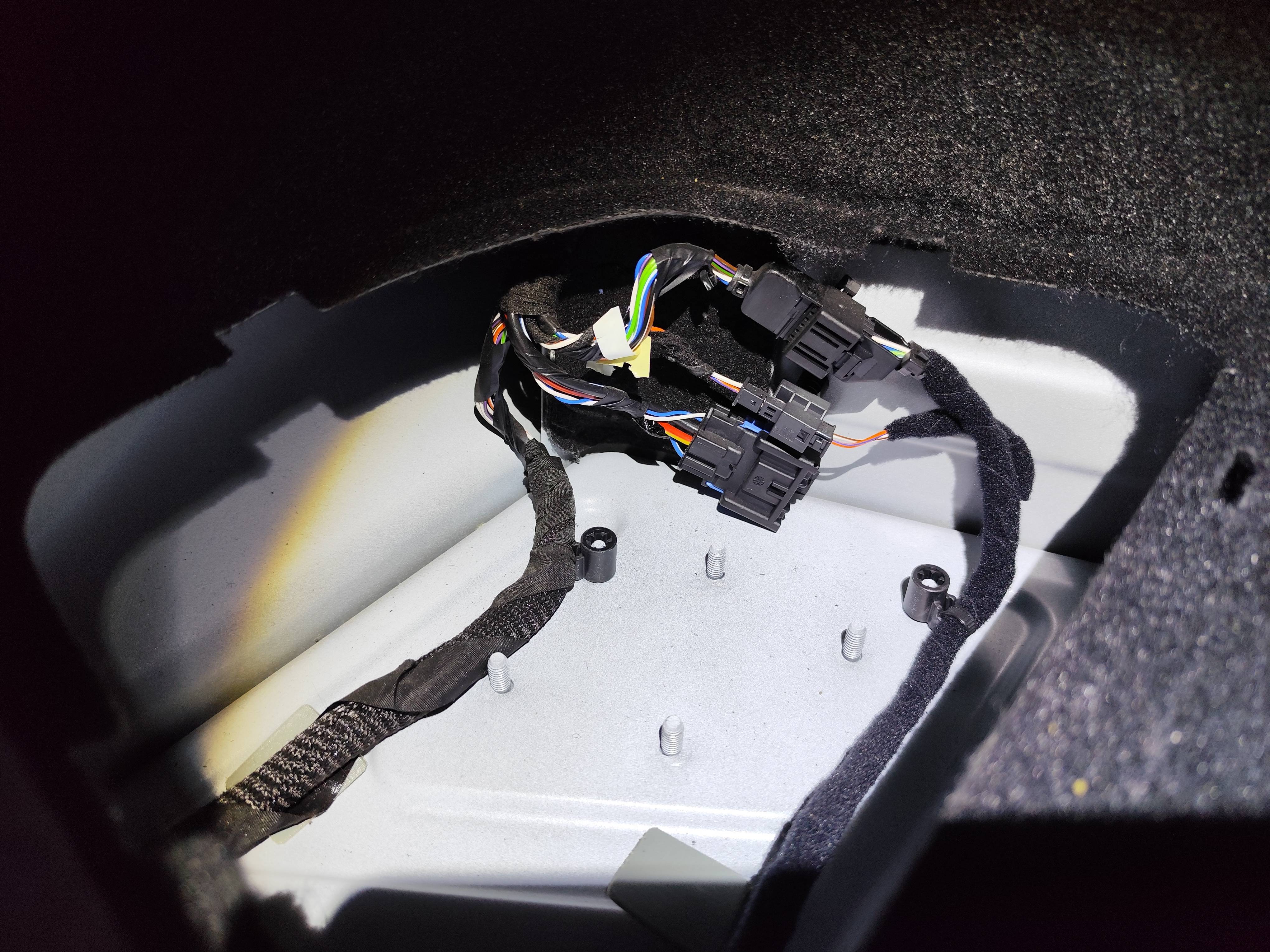

Ciao amici chiedo la vostra esperienza
Non trovo la centralina sensori parcheggio
Voglio montarli anche d'avanti. Ho solo trovato nel passeruota dx un connettore se è quello posso partire da lì con ricambi originali

Non la trovi in vendita o non la trovi nella tua auto?
Nell'auto sta sotto qui dove indico con la freccia blu. Devi levare il fondo del baule (1), il copribordo (2) e, spostando la guarnizione del baule, la copertura a sinistra (3), compreso il cassettino portaoggetti, che è fissato con un dado sul fondo, coperto da un coperchietto.
Procurati prima un bel set di clips di plastica che sicuramente ne massacrerai qualcuna. E obbligatorio avere un set di leve in plastica per togliere anzidette clips.
Per il connettore anteriore verifica nel suo thread sui sensori che sia quello coi cavi corretti.

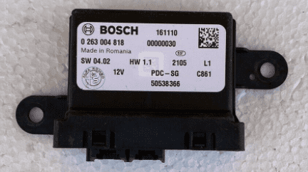

La centralina (quella che fa solo i posteriori) è fatta così, grossa circa come un pacchetto di sigarette:
Quella per anche gli anteriori è identica, solo con 3 porte di collegamento invece di 2.

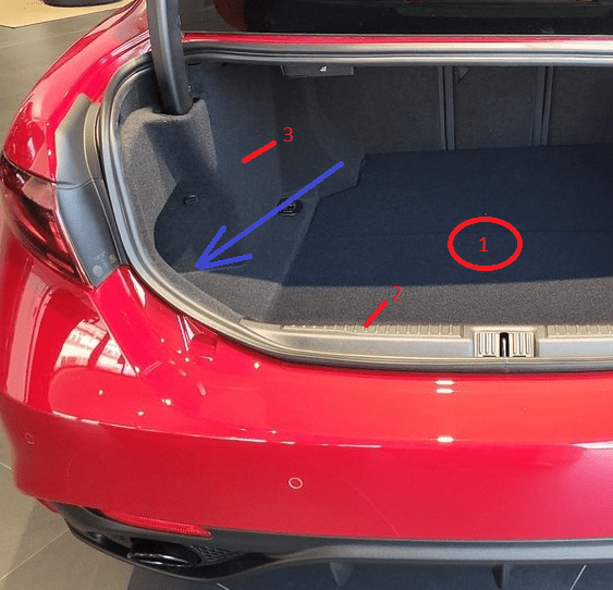

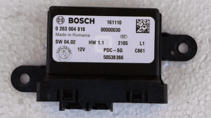

Visualizza allegato 234727
