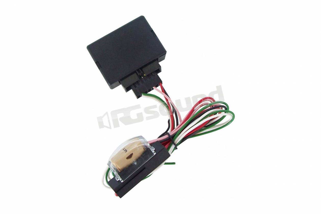

Grazie per la dritta alla fine ho ordinato questo:
Paser CF0006UN2O41/OB SlimKey OBD interfaccia Servizi CanBus universale, per recupero segnale Odometrico da connettore OBD2 veicolo, cablaggio con connettore OBD incluso, connessione a DX
