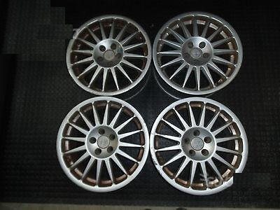

Salve ragazzi, sono in trattativa per dei cerchi in lega e non so se li posso montare. Chi me li vende mi dice che li aveva sotto la sua 156 del 2001. Secondo voi? Come posso capirlo? l'auto ancora la hanno i miei al sud e prima di fine mese non riesco a portarla al nord. Lunica cosa che mi dice è che mi dà anche i bulloni che sono leggermente più lunghi. Grazie mille siate clementi è la mia prima Alfa! Vi allego la foto magari aiuta
Puoi montarli tranquillamente, 156,147 e GT montano gli stessi cerchi con interasse e fori uguali [emoji6]

Io sulla mia monto i 16" di una gt modello elegance vanno benissimo
Bene presi mi ha anche dato i bulloni che sono ha detto leggermente più lunghi per questi cerchi. Mi ha fatto anche trovare i fregi alfa quelli grigi e neri dai spero bene. Grazie per la mini guida per leggere i cerchi.
