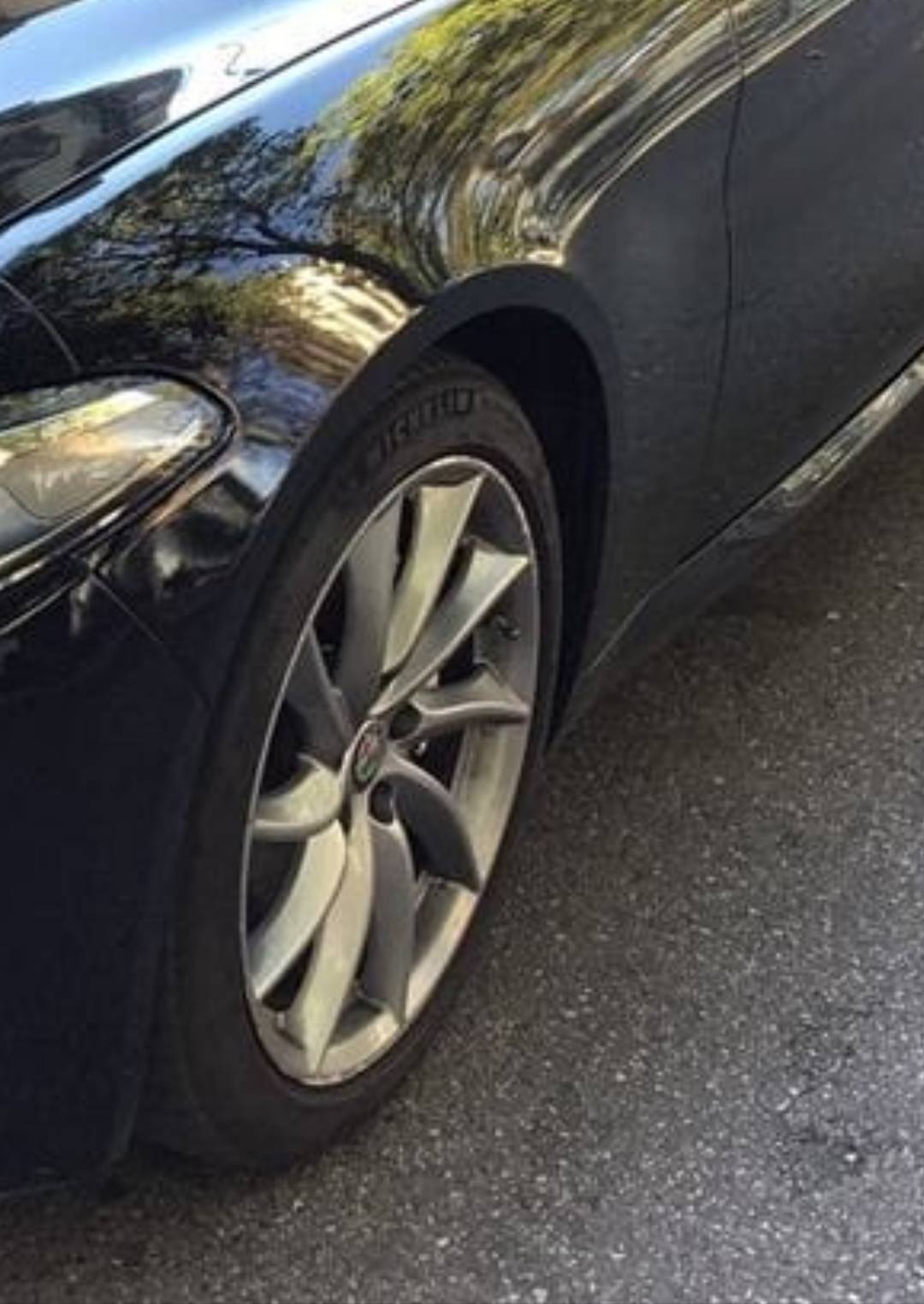

Ciao a tutti , una domanda per gli esperti così ad occhio sapreste dirmi le dimensioni di questi cerchi ?
    126 KB · Visualizzazioni: 176
