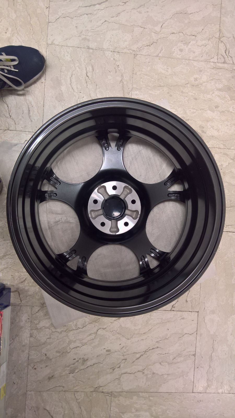

Sono quelli che ho montato io. Sono da 18'. Tieni conto che però di quelli che montava la Spider all'inizio è difficile trovarne, e quelli sono più sull' "opaco" (puoi vedere quelli di Simone80). I miei sono bruniti lucidi, la differenza è minima.
Non so se posso scriverlo qui, ti mando un messaggio in privato. Costo 200€ a cerchio. Tieni conto che però sono quelli della Giulietta Sport, quindi hanno canale 7,5 invece che 8. Io sono stato un po' ingenuo e superficiale quindi me ne sono accorto quando mi sono arrivati. Altra cosa di cui non si parla quasi mai è la larghezza dei 5 fori per il passaggio dei bulloni. Quelli della Giulietta sono da 12mm i nostri invece da 14mm. Io li ho fatti allargare dal mio gommista. Per il resto vai tranquillo, non devi cambiare misura della gomma e anche se hai le pinze maggiorate (come la mia) il cerchio non tocca (c'è qualche millimetro di spazio). ;)

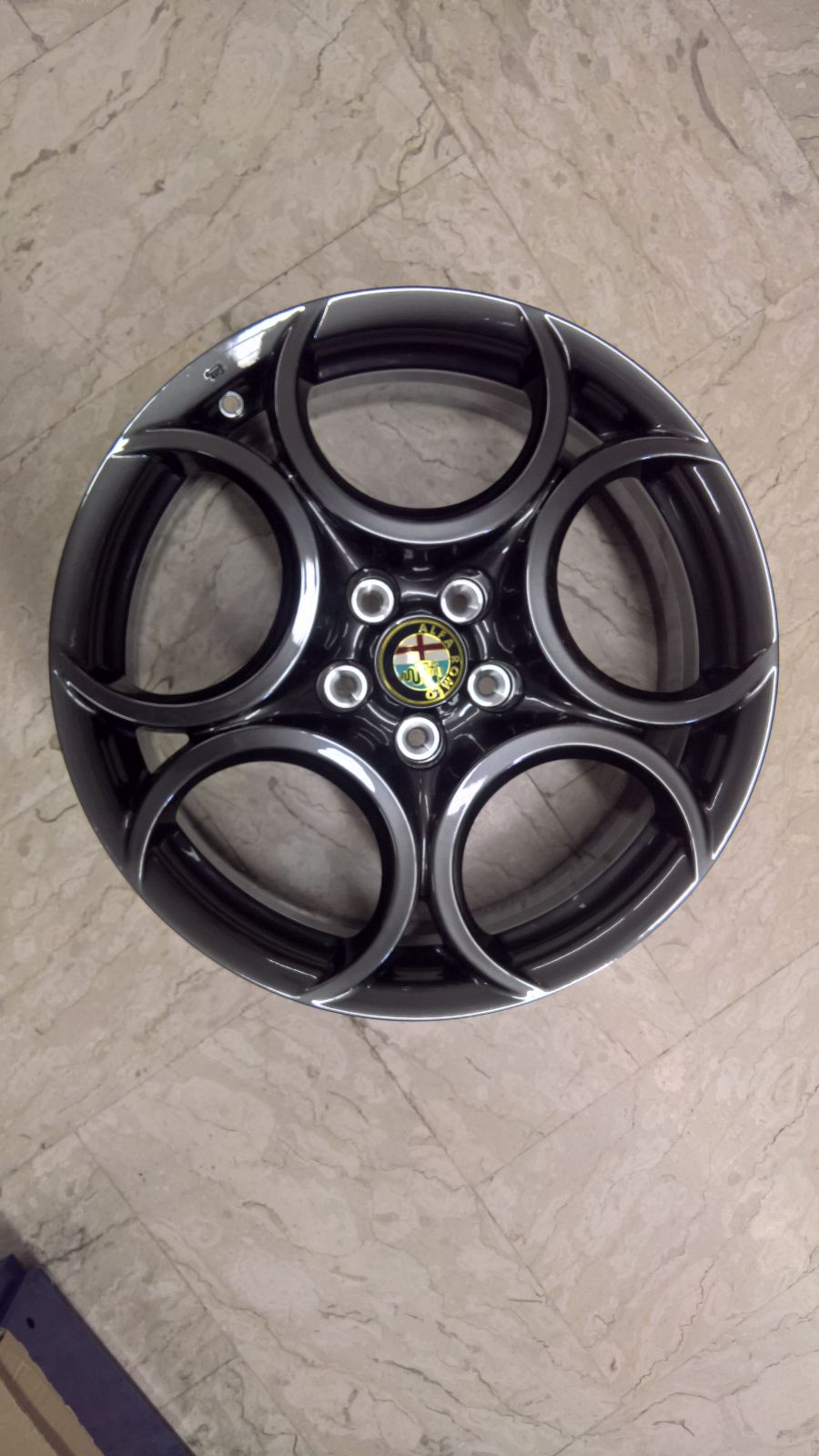

Direi proprio di si, me l'ha confermato anche il mio gommista. Sul retro c'è la stampigliatura Alfa Romeo.
WhatsApp Image 2017-07-21 at 13.00.51.jpeg WhatsApp Image 2017-07-21 at 13.00.48.jpeg
