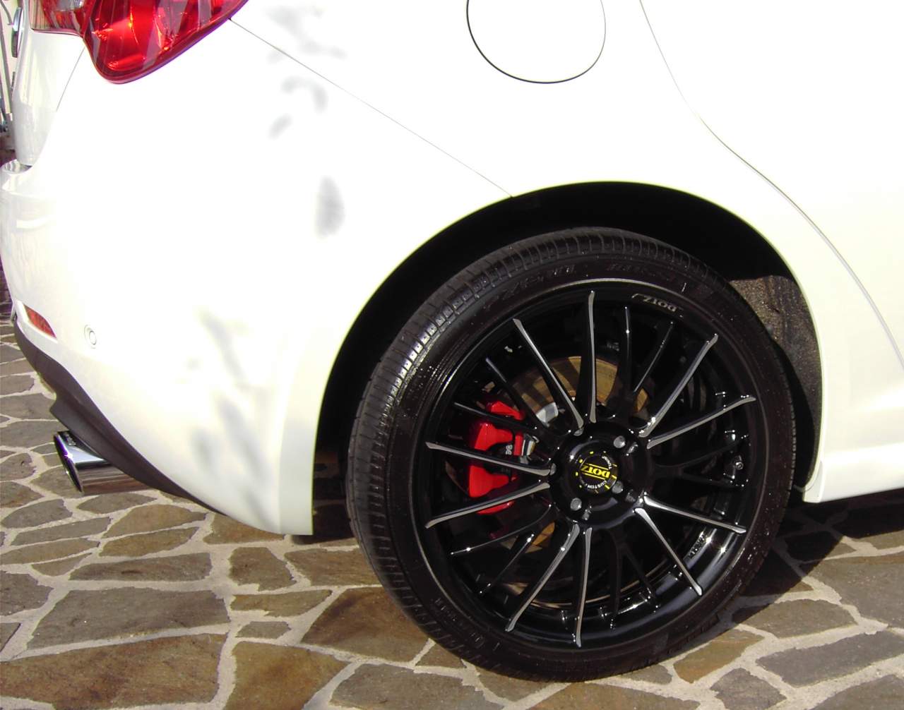

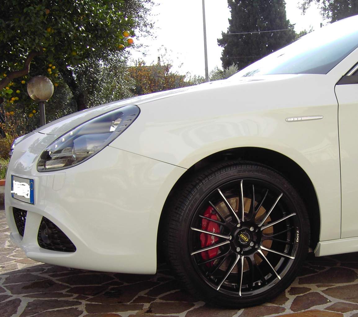

dei cerchi del gruppo alcar non ti piace nesusn modello? qualitativamente sono fatti molto bene guarda sul sito alcar.it io monto i dotz rapier neri e diamantati[
allora per chi monta le pinze maggiorate non bisogna vedere solo et ma tutto l'insieme quindi et larghezza canale e soprattutto conformazione delle razze;
per esempio chi come me o come alfista cc monta i turbina da 18 si vede benissimo che son fatti su misura per le pinze maggiorate infatti lo spazio rimanente tra razze e pinze è veramente minimo e questo si è ottenuto grazie alla curvatura delle razze verso l'esterno in prossimità delle pinze;
io prima di cambiare cerchi son stato circa 6 mesi a cercare tra i modelli per essere sicuro della compatibilità e posso assicurare che tra i cerchi piu famosi delle ditte aftermarket ce ne sono pochi che montano con le pinze maggiorate i dotz rapier che monto risultano idonei perche oltre ad un et piu basso hanno anche un canale di mezzo pollice piu grande e comunque anche per questi ho dovuto aspettare alcuni mesi per avere la certezza dell'idoneità perche essendo un modello nuovo inizialmente la dotz aveva dato l'idoneità per tutti i modelli giulietta tranne per chi montava le pinze maggiorate solo in seguito alla loro produzione e dopo un'effettiva prova su una quadrifoglio verde tale cerchio ha avuto la compatibilità anche per le pinze maggiorate
