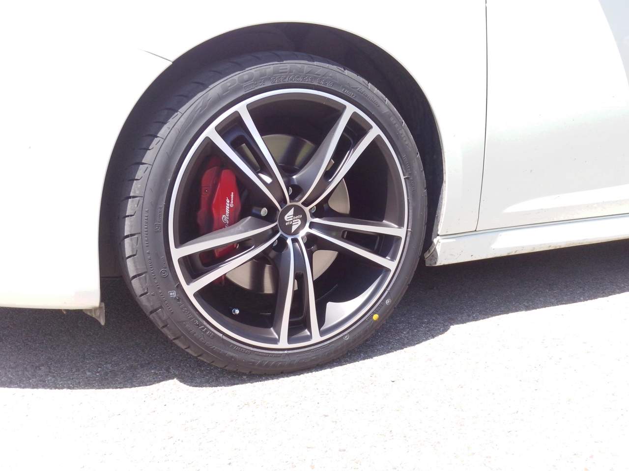

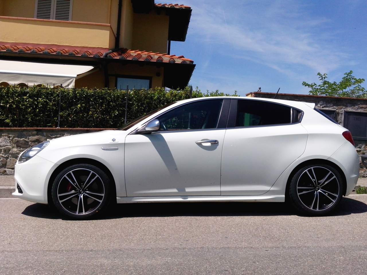

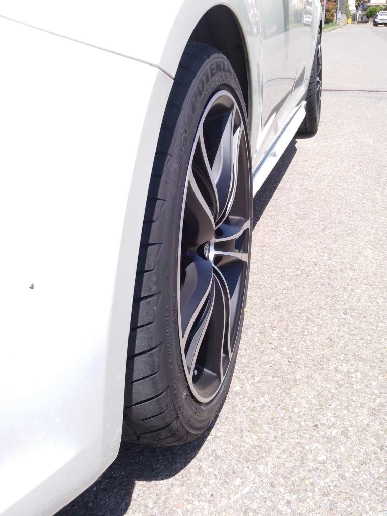

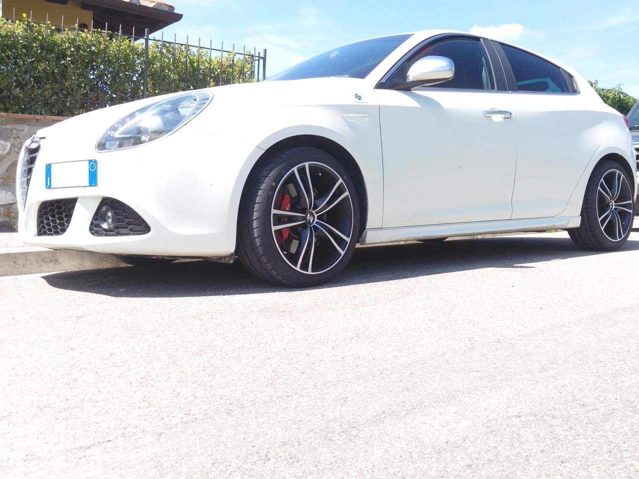

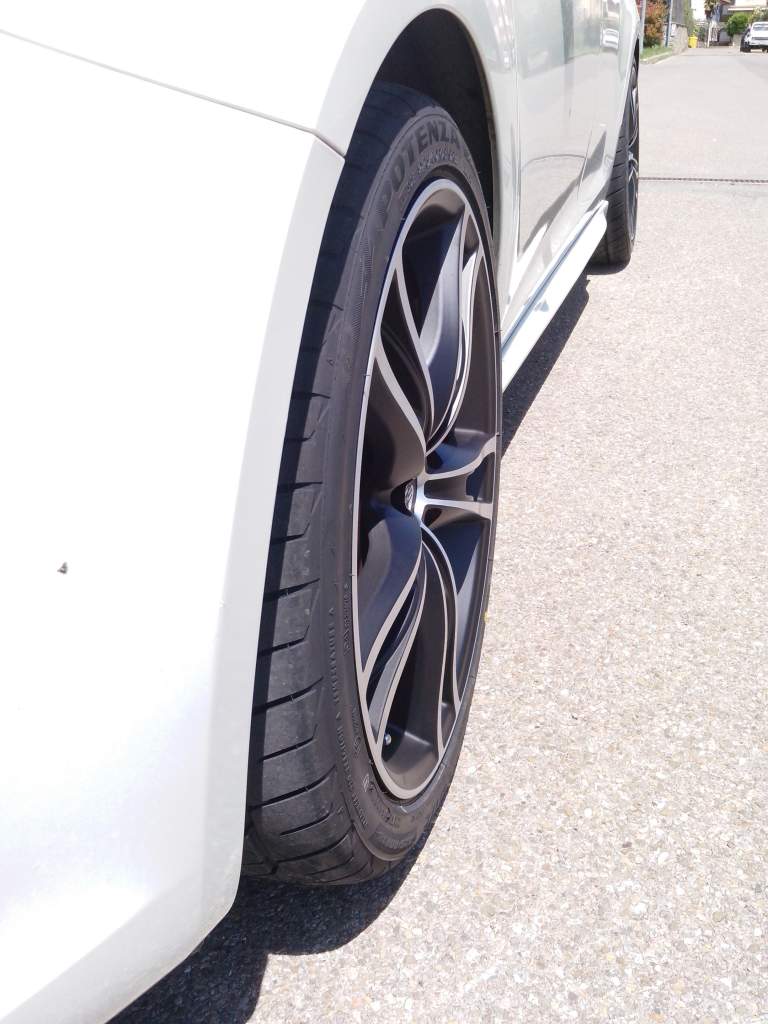

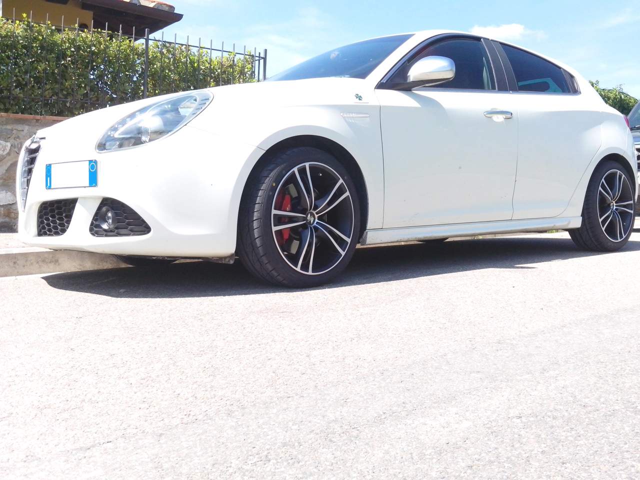

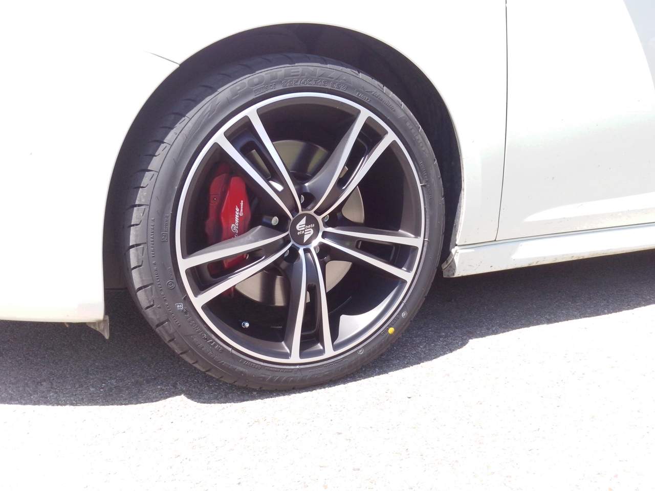

Concludo con gli Etabeta Rochel (Black Matt polish) che mi arrivano venerdì -.-
Fatto, e son contento.
8jx18" - Pcd: 5x110 - ET:41 - Foro: 65,1 Niente distanziali.
