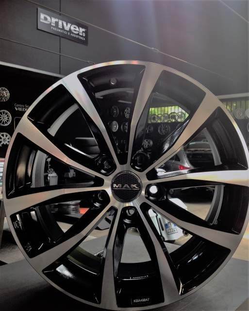

Cerchi da 17 per Giulia veloce
vorrei mettere questi cerchi anche se sono da 17 non sono poi così brutti

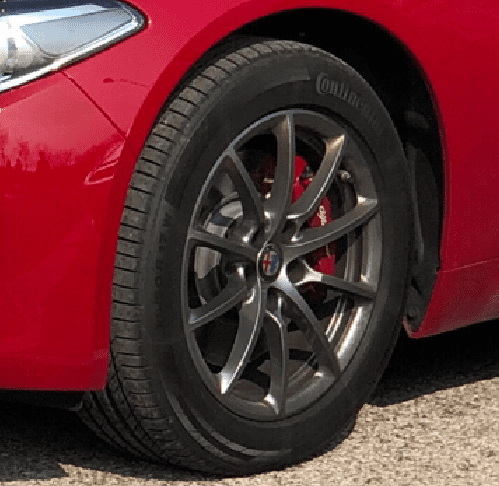

Montano senza problemi, la mia super con impianto freni maggiorato (ergo quello della veloce) è uscita di concessionario con i 17"
Quando io ho chiesto in concessionaria per la mia Veloce mi hanno esplicitamente detto che il cerchio minimo che può montare è appunto il 18" (cerchio anche con il quale esce di serie) perchè appunto misure inferiori c'è il rischio che tocchi il cerchio sulla pinza.
Ed oltretutto anche ad un'altro socio del forum @mefistofele , in un'altra discussione che ti allego di seguito
Alfa Giulia veloce misure libretto pneumatici
aveva ordinato i 17" con le invernali ma non li ha potuti montare perchè al montaggio in officina Alfa hanno constatato che le pinze anteriori toccavano il cerchio.
Per cui nel caso io ti consiglierei prima di comprarli di provarli se riesci, per non trovare poi brutte sorprese.

assolutamente, meglio fare una prova prima.
d'altronde anche la mia sul libretto riporta i 16, che non ci vanno neanche se martelli i dischi [emoji4]
la pinza è giusta a filo con i 17
Reazioni: skylele83
Mi viene da pensare che magari le pinze sulla veloce siano leggermente spostate verso l’esterno, magari per via del q4, più che per il diametro, probabilmente la pinza tocca i raggi, magari dei cerchi con un ET giusto ci vanno.
Reazioni: skylele83
Visualizza allegato 174183 vorrei mettere questi cerchi anche se sono da 17 non sono poi così brutti
Bellissimi. Anche io pensavo di usare qualcosa tipo questi per i pneumatici invernali. Non ha senso spendere un capitale per i 225/255 sui cerchi da 19!
MI hanno chiesto per cerchi simili della stessa marca MAK 115-120 cad.
Ma poi bisogna comunque aggiungere i sensori di pressione. 30+iva, cad!!
Per le gomme invernali invece faccio fatica a trovarne di decenti a prezzi buoni. diciamo almeno 600 euro, non di meno.

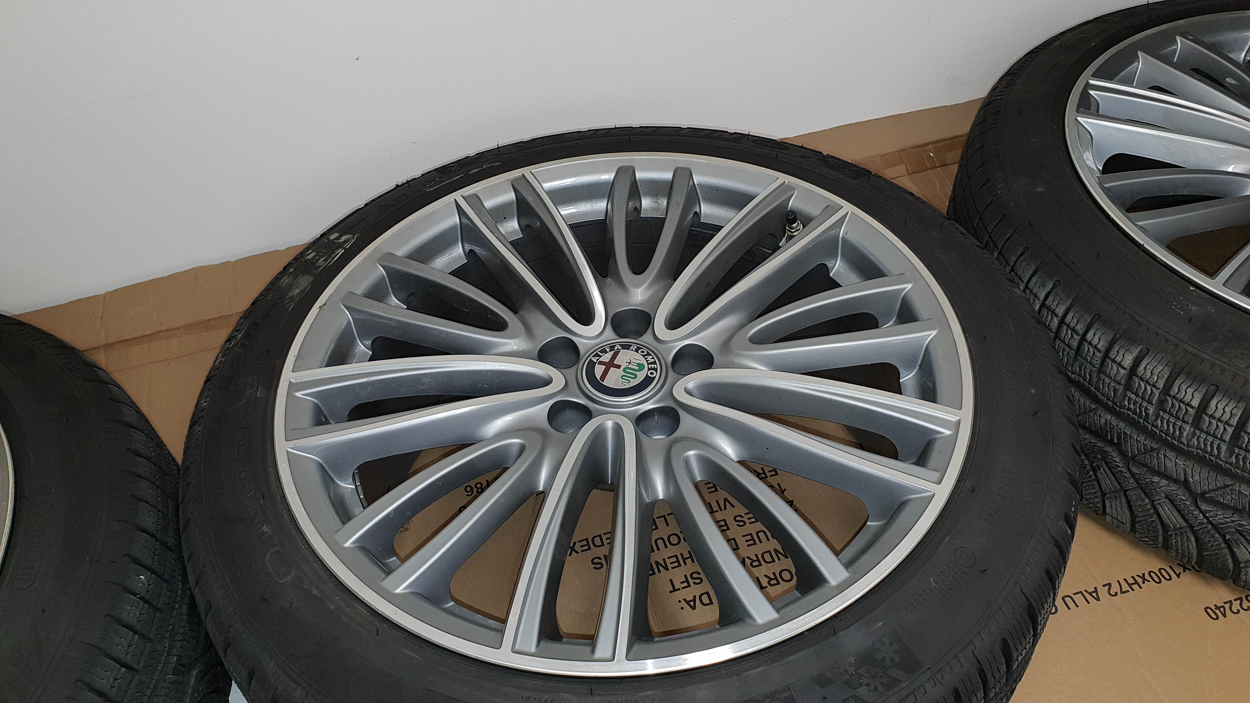

Ho sempre i 18 non differenziati con pneumatici invernali micheli non run flat praticamente nuovi da vendere... a 1000€..
