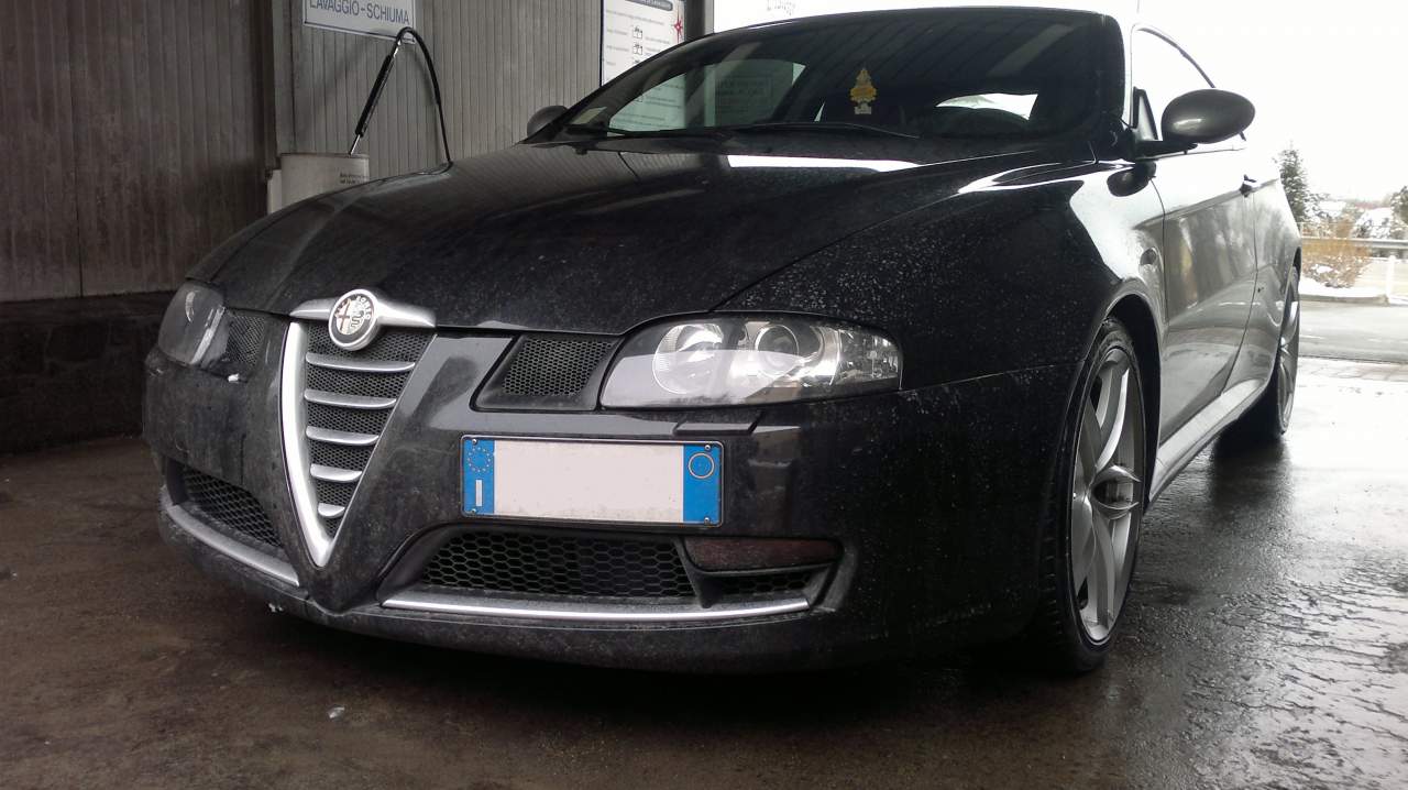

Ciao grazie x la tua risposta!! io al momento ho i 18 della sport (veramente li ho da tre anni) con bridgestone potenza + molle eibach pro kit e noto ke ogni tanto quando giro tutto lo sterzo tocca all'interno. Magari un ET 35 mi potrebbe aumentere il problema rimanendo più interno il cerchio. Certo se anke i miei hanno ET 35 il problema e tale e quale. L'importante e ke nn sia peggiore. Ti posto una foto della mia come si vede di lato. 2013-02-23-603.jpg

Belli anche questi, complimenti ;-) Inizialmente ero indeciso se prenderli proprio come i tuoi.
Allora, i tuoi sicuro hanno ET35. E ora che mi fai pensare (ora monto i 17" per le gomme da neve) quanto ho i 18" girando completamente lo sterzo si sente ,talvolta un leggero strusciare, ma é la copertura dle parafango.Avevo giá verificato. Niente di grave.
